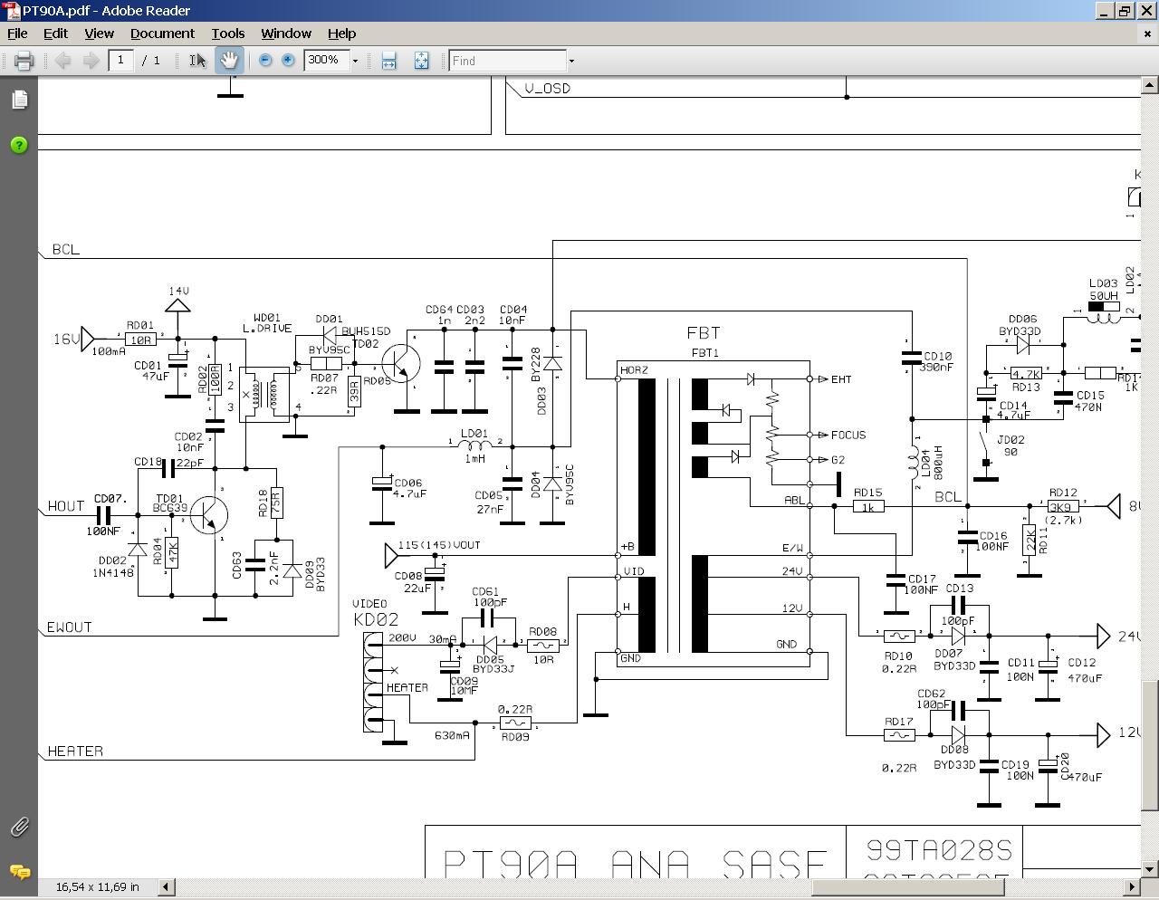

(#) batukan válasza kadarist hozzászólására (») Aug 13, 2012 /
Szeretnélek tájékoztatni a fejleményekről a javítás ügyben.Beraktam egy Sony tévé sortranzisztorát, ami diódás,próbáltam 1 n-os kondival a kollektorán, utána 500 pikóval de a helyzet ugyanaz volt.Nagyon melegedett mindkettővel a tranyó, és a képe is rettenetesen elvolt torzulva! És hát ekkor jött a felismerés, h ismételten én néztem el a dolgot. Ugyanis az ellenállás amit én kicseréltem,mert rossznak véltem,az a rajzon 22ohm volt.Valójában pedig a tévébe 0,22ohm volt, és én hülye nem néztem meg a vonalkódját,csak a rajz után mentem,ami persze jól megszívatott! Visszatéve az eredeti ellenállást,tökéletes lett a tévé! Járattam már egy pár órát ,és tökéletesen működik,így rendelni fogok bele,egy eredeti ST2310-es tranzisztort és akkor jó lesz megint!Nagyon szépen köszönöm mindenkinek aki hozzászólásával segített nekem!
Üdv mindenkinek Karesz!
(#) kadarist válasza batukan hozzászólására (») Aug 13, 2012 /
Hol van ez az ellenállás?
A sortranyó tövébe elég nagy ellenállás egyébként
A rajzon jól van jelölbe, mert a ".22R" az nem más, mint 0,22 ohm. Tehát a rajz jó, csak rosszul értelmezted a jelölést.
Ja a pont az azt jelölné?

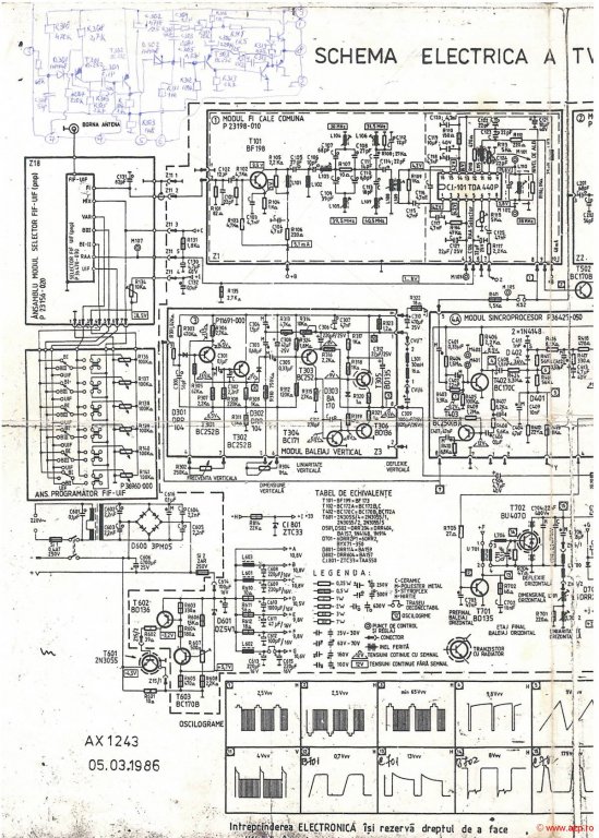

(#) küzmös Gergely hozzászólása Aug 15, 2012 /
Sziasztok! Javítok egy Sport 251 31centis képátlójú román fekete-fehér kistévét. Alaphiba az egyenirányító diódasíd hibája volt,amelyet cseréltem,majd tettem bele BU406D-t mert ez volt itthon. Kb másfél napot ment aztán előtte. Kadarist javaslatára tettem bele BU508D-t és a BU kollektorán a 22n-t cseréltem.. meg egy két ELKO-t is.. (C310,C611,(C705,1,8uf sima kondi,mert fura repedés volt rajta),C706).. Illetve cseréltem még a 6DRR2P diódát is egy 6A8-ra. Bekapcs és müködik, de a sor nem teljes.. a BU kollektorán 22V.. a kép széle cikkcakkol. A sorkimenő viszont üzem után még csak nem is langyos,ha az lenne a hunyó szerintem azért 5 perc alatt legalább is langyosnak kéne lennie de semmi.. Hol lehet esetleg még baj? Ha mégis trafós akkor nem szívnék vele többet.. mert még hang problémái is vannak.. Illetve az egyáltalán nincs neki.
(#) küzmös Gergely válasza küzmös Gergely hozzászólására (») Aug 15, 2012 /
ÁÁÁ nem lehet nagyítani ezt az átok kapcs.rajzot.. belinkelem az oldalt ahol van eredetileg..
http://www.azp.ro/scheme-electronice/schemetvalbnegru.html
(#) moltam válasza küzmös Gergely hozzászólására (») Aug 15, 2012 /
Helo.
Hang nem azért nincs, mert OIRT normás?
