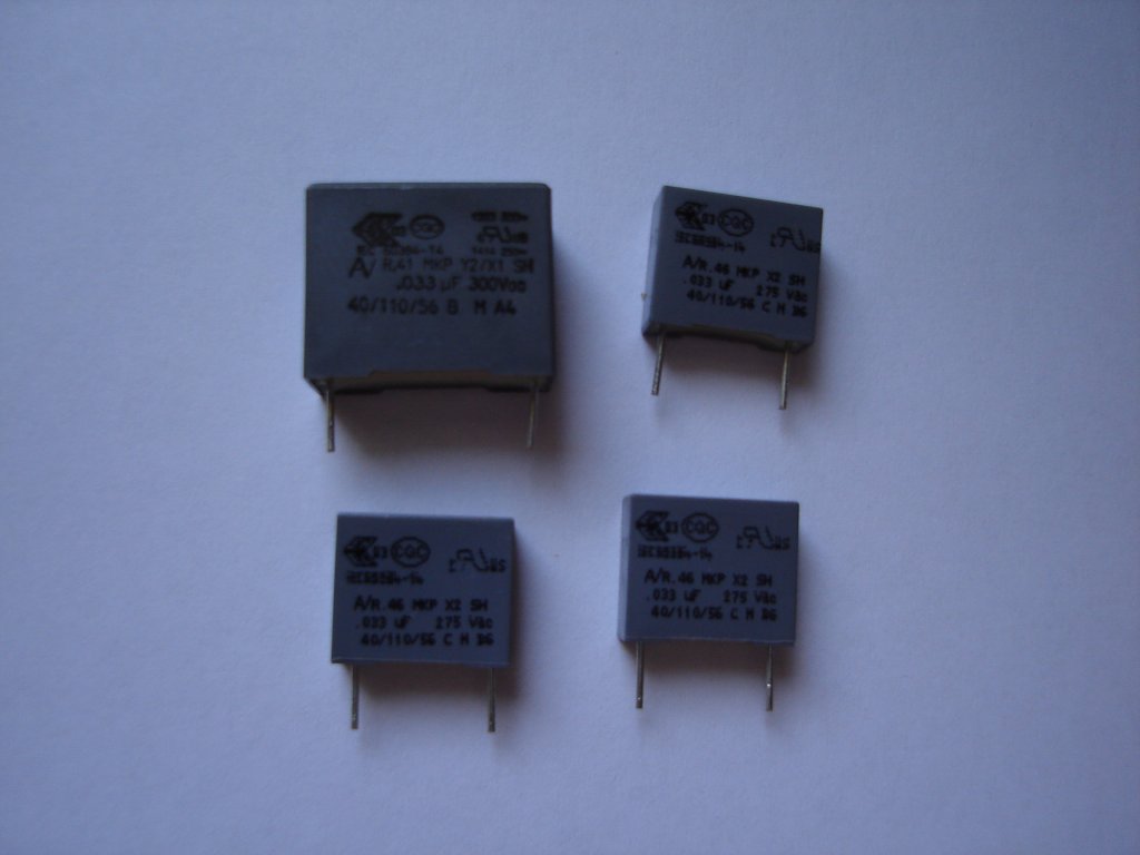

Igaz, hogy X2, viszont MKT ami azt jelenti, hogy poliészter és a magas veszteségi tényezője miatt nem jó! MKP vagy polisztirol kellene. Már korábban is irtam, hogy az üzleti vonatkozásaival nem foglakozom, régebben a KIT-et degus állította össze, de már Ő sem érdekelt ebben. De ha PÜ-ben küldesz egy címet, akkor küldök egy 33nF-os kondit! Az induktivitásod valószínűleg jó lesz.
Jónak tűnik Kasamiko MPX-e is!
Közben néztem most milyen 33nF-os MKP X2-őt lehet nálunk kapni. A régebben kapható helyett a képen láthatóakat sikerült beszerezni a helyi boltban. A nagyobbik MKP Y2/X1 6 raszteres mint a régebbi viszont vastagabb és drágább is (200 Ft). A kisebbik MKP X2 4 raszteres (kisebb mint az eredeti, viszont szintén 50 Ft) egy kicsit bizalmatlan is voltam vele, de mérések szerint semmilyen különbség nincs a lét kondi vesztesége között, 400 mV (csúcstól-csúcsig) körüli feszültség volt velük elérhető a fazékvasmagos tekerccsel, ugyanakkora mint a korábbi beszerzésű kondival volt.

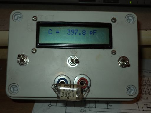

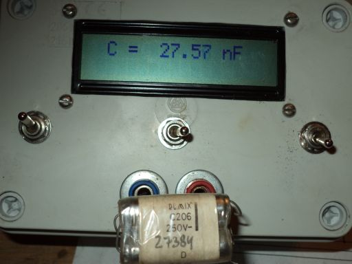

Kérdésem, hogy a mellékelt képeken lévő kondikat érdemes -e használni? Ccal értékét be lehet állítani 1,234 -re valamelyik programverzióban?
Szervusz!
Az 1.20-tol kezdve 1,203 nF-ig lehet állítani az ICSP-n keresztül. De az PicKit2-vel (a saját programjával) be lehet írni nagyobb értéket is az EEPROM végére: a Te esetedben 12340 értéket (mivel 1/10 pF a felbontás) kell bírni az utolsó két bájtba. A 33 nF ból a hengeres kivitelt próbáld meg.
