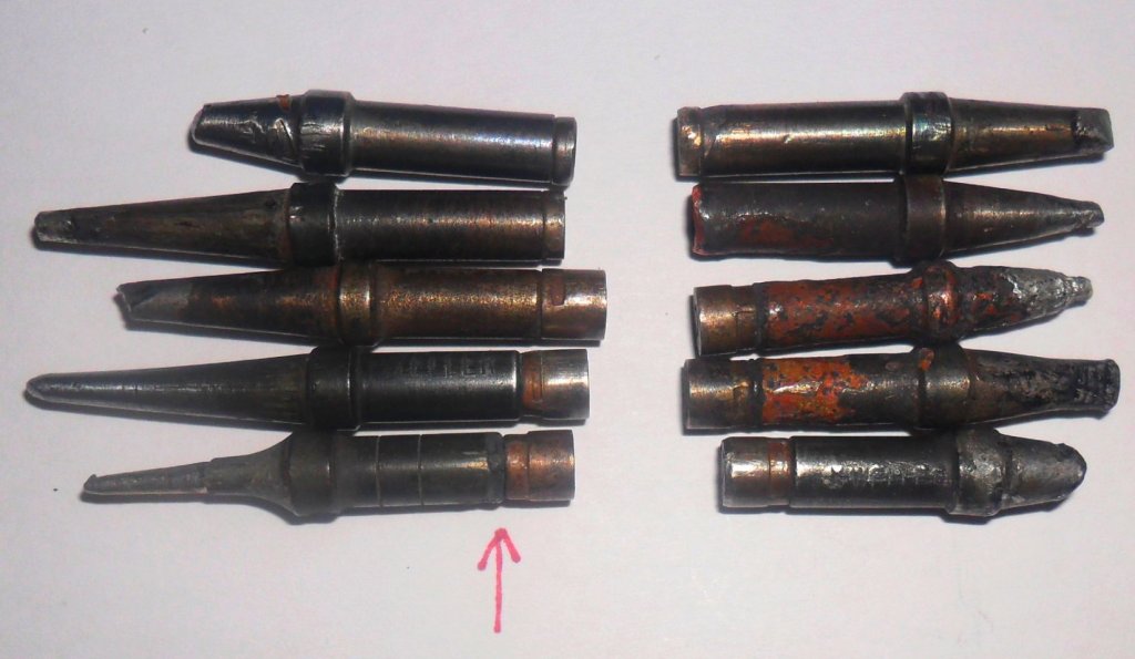

Én csak az elmúlt évtizedek Weller-rel kapcsolatos tapasztalataimat írtam le. Amúgy jelenleg nem vagyok képben Weller ügyben, csak egy használható,és viszonylag olcsó megoldást keresek. Szerintem már a Weller nem gyártja a régen "MAGNASTAT" néven jegyzett, a topik elején valaki által dicsért, kattogós forrasztót. Ez az elv már a 21. század elején idejétmúlt. Az enyémeket is átalakítottam annak idején elektronikusra, mert a kattogó érintkezője mindig beégett. Az említett hegyeim is abból az időből valók, és ahol a mágneses anyagot a végükre sajtolták, ott kezdenek el korrodálni, a sajtolás miatt ugyanis sérült a védőréteg. Az új fűtőbetétjük árán pedig vehetek egy tucat JLT-02 komplett forrasztóállomást. Szóval a hegyek belseje vörösréz volt, és ahol a védő bevonat sérült, ott alatta, láthatatlanul az egész belső elkorrodált, volt, amelyiket csak egy fogóval kellett összenyomni, csak egy vékony lemez maradt, belül üres lett, azt pontosan nem tudom, hány év használat után . Volt munkahelyemen ebből kifolyólag némelyik már 1 hónaposan kráteres volt. Most elővettem az annak idején selejtből visszamentett itthoni készletemet: 3 db eredeti Weller felirat, 2 db "Puskás, 3 db noname 3 db nem beazonosítható, annyira oxidált. Nagy különbség nincs köztük, na ezért ment el a bizalmam az "eredeti" Wellertől. De nem fogok reklamálni már sehol évtizedekkel ezelőtt kiselejtezett pákahegyek miatt.

(#) fecameca válasza zolika60 hozzászólására (») Aug 15, 2012 /
No comment. A képek magukért beszélnek.

Szerintem ezeknek a hegyeknek a halála, ha a külső réteget megsértik. Már több embertől hallottam, olvastam, hogy ha nem futott szét rendesen az ón a hegyen, akkor megkapargatták. Ezek után meg csondálkoznak, hogy tönkre megy a hegy.

A mágnesnél meg miért szorul bele a fűtőtestbe? Ti még sohasem jártatok úgy, hogy úgy belesül hogy semmivel nem lehet többé kihúzni?

Nem tudom mit csinálsz ezekkel a csúcsokkal, de nekem több év alatt sem sikerül így tönkretenni őket. Bár az egyetlen amin látható a Weller felirat elég jó bőrben van most is így kép alapján. Talán valami savas forraszanyagot használsz? (forrasztóvíz?) Nekem még csak úgy ment tönkre hegy, hogy a vége már megkopott a sok használattól és szép lassan szétégett.

A gyerek szerint a közönséges csapvíz csinálja ezt. Pedig mindegyikhez adnak szivacsot, amit ugyebár vizezni kell. Ha már kaparni nem szabad, valahogyan meg kell tisztítani, mert nem folyik meg rajta az ón. Gyantán kívül semmit nem használok egyébként. Rossz szokásom, hogy addig dörzsölöm az anyagot a pákaheggyel, amíg be nem fogja az anyag, ennek viszont semmi köze a hátulja rohadásához.

Tisztító szivacsot én is használok, de csak ha valami ráégett maszat van és nem kell úsznia a vízben. Lehet, hogy az ón nem jó amit használsz. Mostanában sok gagyit árulnak. Bőven beszoktam futtatni a csúcsot a jobb hőátadás érdekében. Az anyagot pedig forrasztás előtt kell megtisztítani és nem a pákával vakarászni utólag. :yes:
(#) _vl_ válasza fecameca hozzászólására (») Aug 15, 2012 /
Nem lehet, hogy pl. fűtetlen műhelyben/pincében/garázsban tárolod? Mert az be tud tenni bárminek, amiben vas van.

A csurom-vizes tocsogó szivacstól tönkre rozsdásodik minden páka. A szivacsot én jól kimosom és kicsavarom, mert csak nedvesnek kell lennie! (persze egész napi munkánál többször lehet rá vizet pótolni)
Amúgy a fotódon biztosan vannak nem veller hegyek is!

Csatlakoznék az előttem szólókhoz. Az én "kattogós" Wellerem 1985-s gyártmány és abban az évben vettem. Minden eredeti benne. A mai napig tökéletesen működik. Sőt, még az eredeti hegy is. Igaz soha sem használtam vizes szivacsot, hanem csak nedveset és nem kevertem össze egy feszítővassal. Bár egy idő óta jött 2 Ersa állomás mellé, de még mindig nagy becsben van tartva mint családtag. Az általad felsorolt észrevételek előtt értetlenül állok. Még véletlenül sem kérdőjelezem meg amit írtál, de nem értem. Valami okának kell lennie. Személyesen ismerek pár embert akik ugyancsak ilyen korú Weller pákával rendelkeznek és senkinek semmi problémája idáig nem volt, egy esetet kivéve, amikor fűtőbetétet kellett cserélni. Az eddig vásárolt hegyek mindegyike tökéletes. Igaz, mind eredeti Weller.
