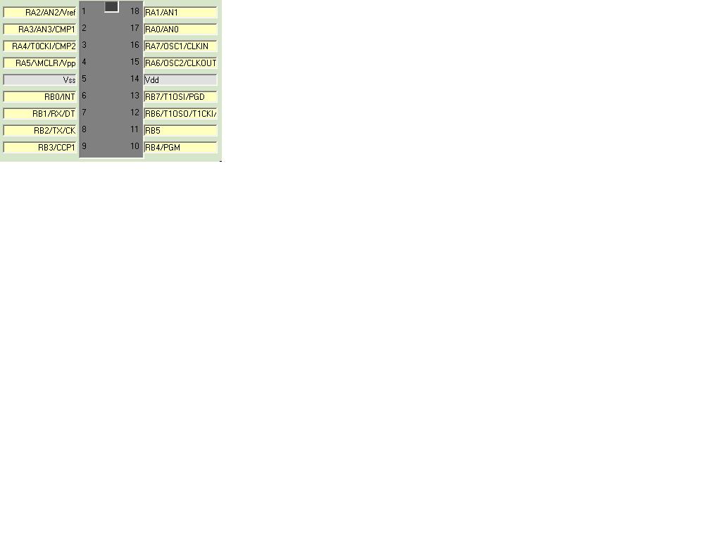

(#) dcsabi hozzászólása Júl 4, 2008 /
PIC 16f628A RA.0-RA.4 RB.0 RB.3-RB.7 ig összesen 12 bemenet negativra kapcsol pl. optocsatoló (kb817__4pin)
Kimenetként ugyanez a sorrend.
Az Rs kommunikációban a RB.1 és RB.2 láb vesz részt...
Portsebesség 2400, 50ms-onként küldi az adatokat
A max232 illesztéséhez nézz egy példát ( most ennyi időm volt) ennyi az egész megoldás ...
A pic-hez 4 mhz-es quartz kell 2x22pF-al...
A Reset láb nincs kivezetve, ez is bemenet...
ha mindenképpen ragaszkodsz az rs 485-höz, akkor a 876A-t javaslom... A 628A- val is meg lehet csinálni, de nem bizok a quartz nélküli megoldásban (ugyanis fel kell használni ezen lábat is...)
A programon minimálisat kell csak módosítani mindkét esetben... illetve az illesztéshez a Max485 Ic_t kllhasználni...
