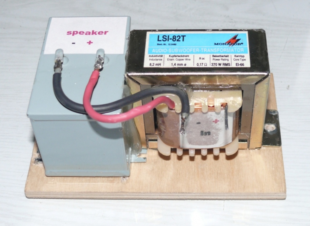

A képen látható hangváltót akarom beépíteni. A hozzászólás módosítva: Szept 1, 2012
Nem tudom. Biztosan jó. Hány Hz-en vág?
Ez hogyan hangváltó? Mintha egy kondenzátor és egy induktivitás lenne párhuzamosan kötve, és a felirat szerint még a hangszóró is erre jönne párhuzamosan. Ez így nem egy értelmes bekötés, semmiféle "hasznos" vágást nem fog produkálni.
A párhuzamos induktivitás pár produkál vágást, a dobozban meg nem tudjuk mi van, lehet hogy jó a bekötés. Tudtommal egy 12dB/oktávos hangváltó egy soros kondi és egy párhuzamos tekercs.
Ezeket olvastad már? http://www.subvoice.hu/hangdobozepites/elmelet/hangvalto2/ http://web.t-online.hu/whiteful1545/crossover2.htm
Magasnál igen. Mélynél sorosan a tekercs, párhuzamosan a kondi.
Itt a tekercs sorba a kondenzátor meg párhuzamba van. Ha jobban megnézitek. Ott a trafónál a + be, ami kijön az meg megy a kondira ami a hangszóró +ja. A minusz bemenet az a kábel és megy a kondi másik kivezetésére így van a kondi keresztbe a kimeneten. Jó szar megoldás még egy forrasztási pont vagy valami sorkapocs akármi lenne rajta de nincs. Ez így eléggé barmolt.
Így hogy mondod, valóban látom már a bekötést.
