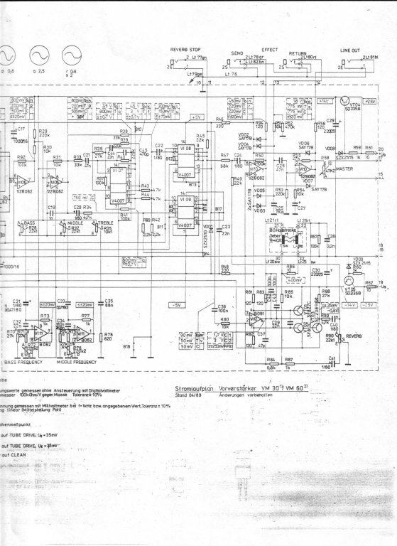

Vermona Regent VM60 gitárkombónál a végfok működik, az előfok nem. Gitár effektet a bemenetre dugva rendesen szól. A hangerő potméterére reagál, a hangszínekére viszont nem. Van-e a típusnak valami jellegzetes hibája, ami a fenti jelenséget okozhatja?

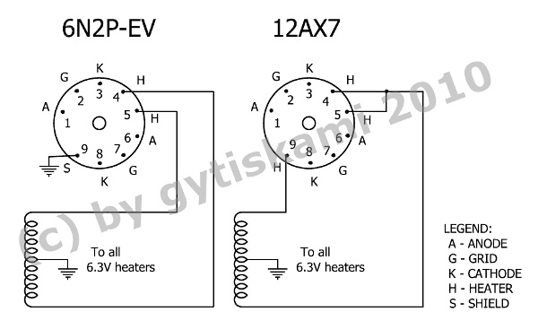

Közzéteszem mindenem, ami a JCM 800-ról van. 6n2p-vel csináltam, a fűtést sorba kötöttem. Másik megoldás a 7812 cseréje 7806-re.
Közzéteszem mindenem, ami a JCM 800-ról van. 6n2p-vel csináltam, a fűtést sorba kötöttem. Másik megoldás a 7812 cseréje 7806-re. Lenne egy kérdésem a hozzáértőkhöz. Miért kell a 220v-ból 12-őt csinálni, majd vissza?
Így oldja meg két kis nyáktrafóval az anódtápot és legalább van fűtés is. Borzasztó megoldás...Amúgy nagyon nem akarok belekotyogni, de az a 12V-os stab ebben a helyzetben szerintem nem sok mindent csinál. A fűtés ellenállása masszívan összemérhető a trafó rézellenállásával, meg a nagyobb áram miatt a diódákon eső feszültség sem nagyon hanyagolható el, szóval itt a mágikus gyök2 es képlet semmit nem ér, a 12V os stabnak meg legalább kel 14-15V hogy egyáltalán ne egy darab drótként viselkedjen. A pufferelt feszültség alig lesz több a szekunder AC-nál szerintem. Persze ez a trafó méretétől is függ. Normális esetben AC fűtéssel sem lehet semmi gond, kár erőlködni a DC-vel szerintem, legalábbis nekem csendes szokott lenni ennél nagyobb gain esetén is... Zs.
A trafóm még hiányzik. akkor veszek 15 voltosat. Ez már így lett összerakva. Kipróbáljuk. A következőt megcsinálom AC-vel. De azt nem kell stabilizálni, hogy ne menjen 12,6v(6,3) fölé? Vagy nem gond? Esetleg RC tag? Nem értek hozzá, kezdő vagyok.
