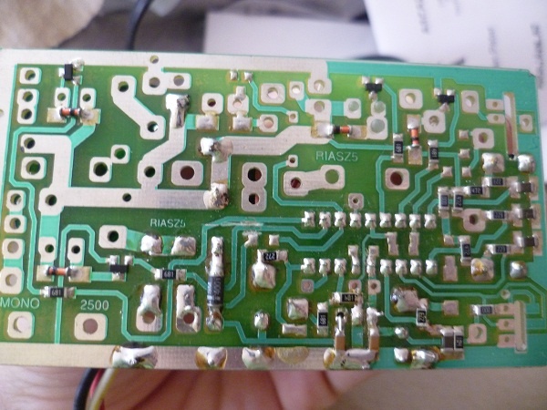

GSM modult cseréltek a dsc 5020-amban szolgáltatóváltás miatt. A régi modult itt hagyták, a neten nem találok róla semmit, ha esetleg lenne hozzá leírásotok megköszönném, ennyi látható a modulon: A3-B2 mohanet GPRS(SE), ha kell kép csinálok róla. Segítségeteket előre is köszönöm.

Ha mohanetes, akkor semmire sem mész vele. Speciális, és csak GPRS rendszert tud. A programozását nem adják ki, mivel a távfelügyeleti cég végzi távolról GPRS-en keresztül. Helyileg is lehet spec szoftverrel, ami szintén nem publikus.
Köszönöm az infót, akkor megy a fiókba!
