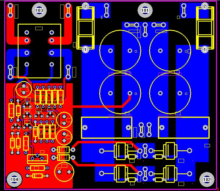

(#) Davidd hozzászólása Szept 7, 2012 /
Szevasztok! Elkészítettem a mellékelt védelmet, szépen késleltet a rele, de a protection led nem alszik ki , igaz csak labortápról indítottam el, de gondolom a protect lednek elkellene aludnia. A clip, nincs kipróbálva, mert tápon nincs negativ feszültségem , de a dc vedelem es késleltetés kellene működjön. A mellékletben ha lentebb tekertek ottvan a nyak amit elkeszitettem hozza.
