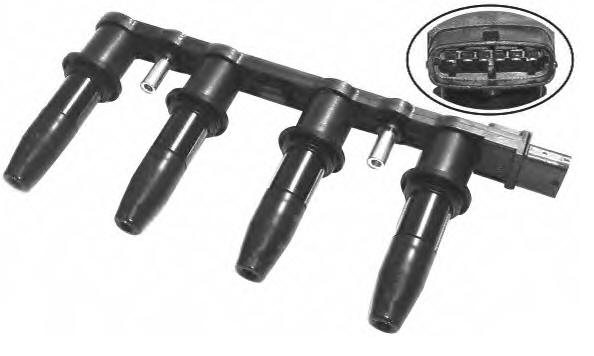

A problémámra nem találtam a fórumon konkrét megoldást, ezért nyitottam ezt az újjat, hátha tud valaki megoldást rá. Ez év Márciusába az Opel g astra 1,6 autóm megérett egy kis karbantartásra vezérműszíj olajcsere gyertyacsere. A híres Ba..... autóalkatrész kereskedésbe azt mondták, hogy vegyek 2 pólusú gyertyát (gyárilag egy pólusú volt benne). Természetesen megvettem, de most jött a feketeleves. Beszereltem, majd egy jó hónap után azt vettem észre, hogy egyik pillanatról a másikra elment az 1-es hengerem. kiderült a vizsgálatokból, hogy bizony a trafó adta meg magát, ami igen csak fájt a pénztárcámnak. Biztos ami biztos az 1-es gyertyát is kicseréltem, hátha az okozta a galibát. Majd az új trafóval sajnos mostanáig bírta. Most a 3-as henger trafója szált el. Az lenne a kérdésem, hogy hol lehetne egy ilyen szerkezetről rajzot találni? Mert ránéznék, hogy mi az istenért rúgja ki a trafót. Találkoztatok ilyen hibával? Köszönöm segítségeteket. A trafó száma:1208021 http://www.ilricambio.org/images/1208021_1104082_10458316.jpg
