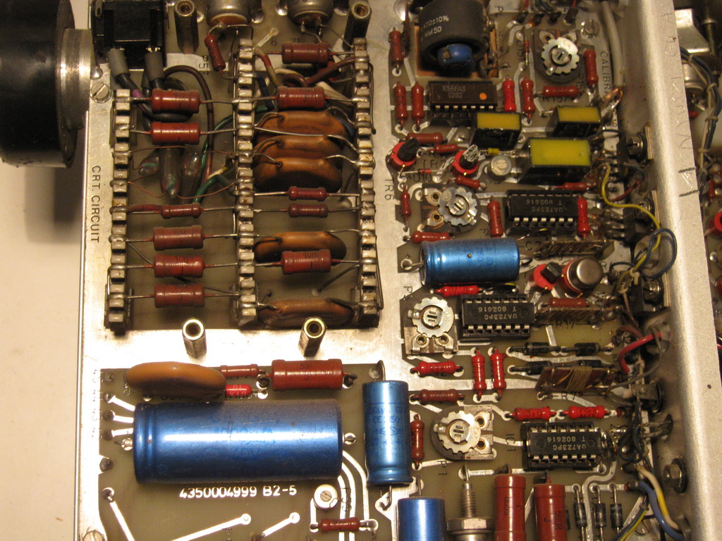

Megvan ! Már csak a gépben kell megkeresni. Valószínű, hogy itt:http://www.hobbielektronika.hu/forum/getfile.php?id=113538 lesz. Mármint a CRT CIRCUIT felirat körül. Ez a rész egy fémlappal van lezárva. Jaaa és még egy + infó: valamikor régebben meg túl nagy volt a sugár fényereje. Bocs hogy ez csak most jutott eszembe.

Keresd meg a 100ohmos ellenállást, ami a glimmekre csatlakozik, annak a másik végén lesz.
ui: Szerintem jobboldalt alulróla második kondi fölötti az.

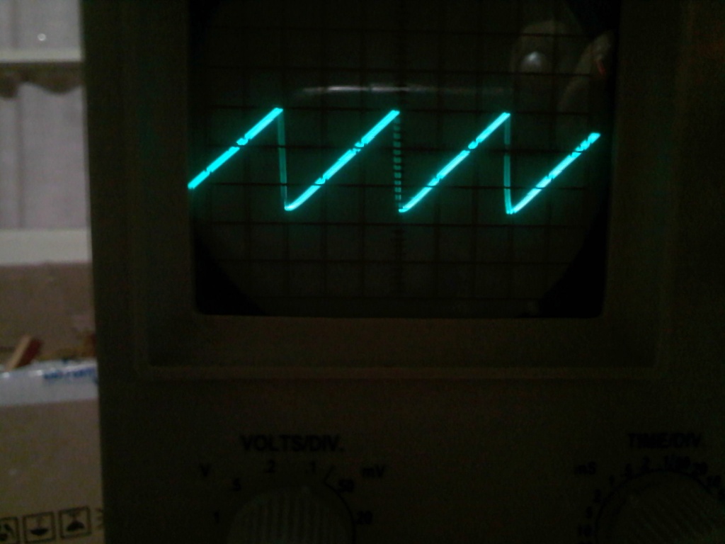

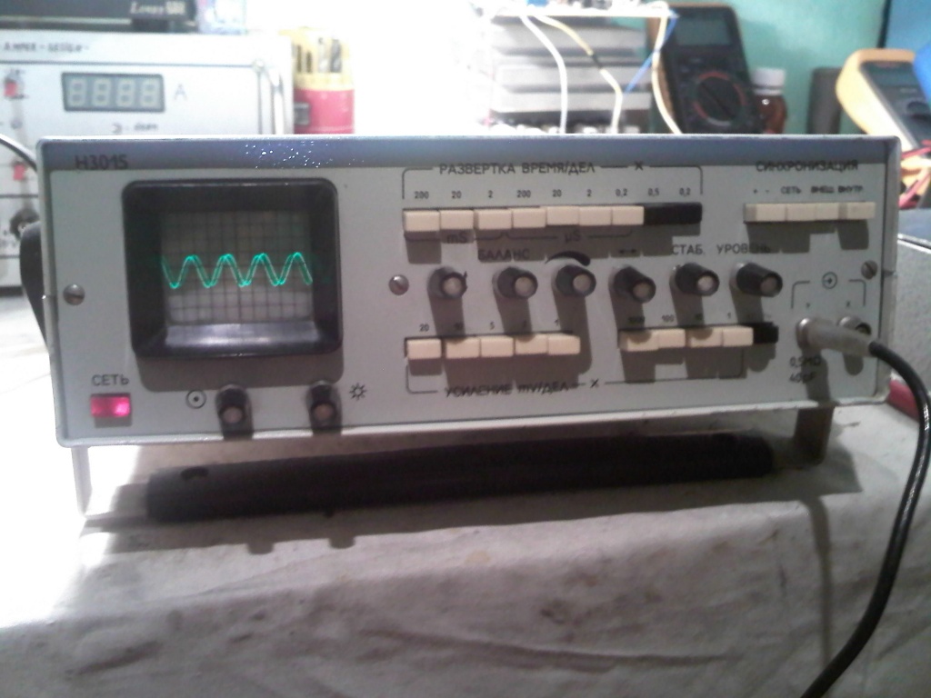

Sziasztok, na végre sikerült meg javítanom a kis Orosz oszcilloszkópomat, a probléma ott volt ahol gyanítottam!, az X-erősítő részen, vagyis a rajzon nem lehetett meg különböztetni a tranzisztorokat hogy NPN, vagy PNP-ek, egy pár fórumtársam segített is egy két rajzzal és listával, csak azokkal az volt a probléma hogy vagy nem az eredeti rajz volt ami nekem kellet, vagy csak az Y-erősítő résznek az alkatrész listája volt meg!. Ma reggel el kezdtem keresgélni a netten a rajz után és tessék meg leltem a teljes dokumentációt a kis szkoprol, itt meg található az X-erősítő résznek is az alkatrész listája. Mikor át néztem a tranyokat startból leltem 6-darab tranyot ami NPN helyet PNP-s volt, mikor ki cseréltem a tranzisztorokat a megfelelőre azonnal be indult a fűrész jel generátor, még egy pár be állítás a trimereken és mar tökéletes is lett. A VD4-es tunel dióda végül is csak jó, holott ara gyanakodtam először. Köszönöm mindenkinek a segítséget!. Teszek fel képet a kis szkoprol működés közben, és a fűrészjel generátor jel alakjáról is, szerintem tökéletes. Ja és fel teszem a kis oszcilloszkóp dokumentációját is, hátha kell majd valakinek.

(#) soos csaba válasza kadarist hozzászólására (») Szept 9, 2012 /
Valószínűleg igen, mert valaki előttem nagyon meg akarta csinálni, csak nem sikerült neki, és nagyon össze kuszálta nekem a dolgokat, kelet egy pár nap még teljesen rá jöttem az alkatrészek helyes pozíciójára. Az Y-érőstőben is voltak ősze kuszálások, de azt meg oldottam, csak az X-erősítő okozott nemi fejtorest, de szerencsére meg oldódott.
