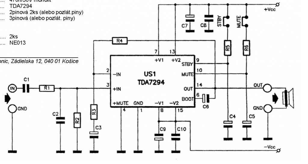

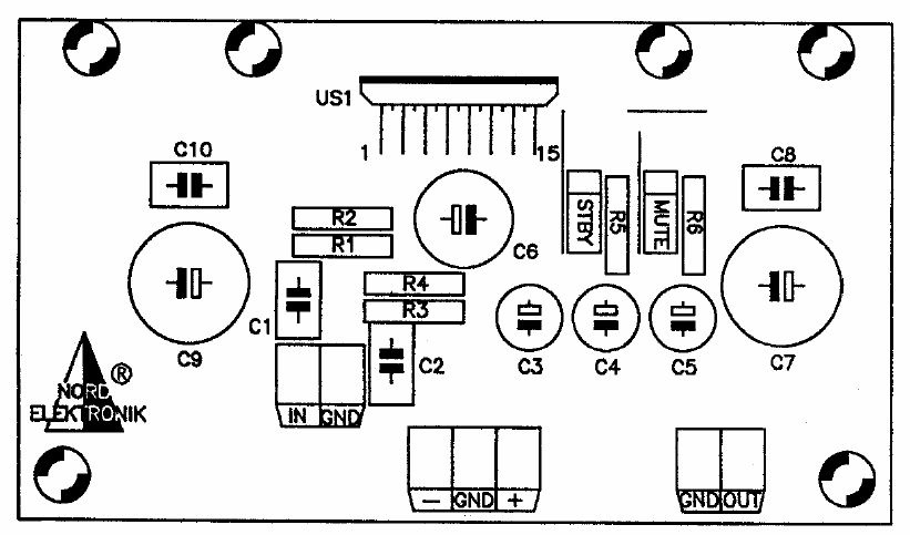

(#) hitman247 válasza Szpisti hozzászólására (») Nov 27, 2012 /
Köszi a gyors választ. Az a helyzet, hogy sikerült lecserélnem az erősítőt egy ilyenre :
Ami persze élesztés után meg se mukkan
A mélnyomó 4ohm-os.
Leírás szerint 2x24V trafó kell az erősítőhöz ilyen terhelés mellett az ajánlott NE 069 jelzésű szimmetrikus táppal. Nekem 2x25V-os, mert olyan volt az üzletben, de ez nem gond mivel a TDA 7294 +/- 40V-ig megy (nálam 35,5 van egyenirányítás után).
Az OUT és GND között 0V-nak kellene lennie nyugalmi állapotban, nekem 0,5V mérhető. A nyugalmi áram 60mA alatt van, ahogy azt az élesztés folyamata is leírja.
Jó lenne rájönni, mi is a gond és végre működésre bírni.
Kérlek adj valamit tippet, segítséget. Köszönöm.
U.I. : képeken az NE 013 erősítő rajzai.

(#) reloop válasza hitman247 hozzászólására (») Nov 27, 2012 /
Szia! A TDA7294 témájában hosszan ki van tárgyalva. Az erősítő működésének feltétele, hogy a némítás és a készenlét lábak egy adott feszültség szint (3,5V) fölé legyenek húzva. A ST-BY és a MUTE jumper-eket fel kell helyezni, vagy átkötni a helyükön. Az említett lábak a 9. és a 10.
(#) hitman247 válasza reloop hozzászólására (») Nov 27, 2012 /
Szia, köszi a választ. Nem teljesen világos a dolog, ezt nem emliti sehol a leírás. Elesztés alatt kellenek a jumperek vagy mindig? Én azokat kapcsolónak fogtam fel, vagyis ha ki akarom kapcsolni a végfokot (stand by) akkor "kapcsolom" a jumpert. Ugyanígy a MUTE-el.
Rosszul értettem? Ha felteszem a jumpereket menni fog?

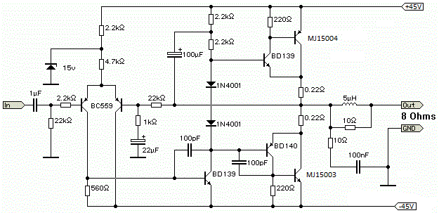

(#) Beringer 600 hozzászólása Nov 28, 2012 /

(#) Beringer 600 válasza Beringer 600 hozzászólására (») Nov 28, 2012 /
Meg van a hiba,én hibáztam,mert az eredeti vég tranyók TO3-as tokozásúak,és a kollektoron keresztül kapta volna meg a meghajtó a feszt.Át hidaltam,és be indult.
