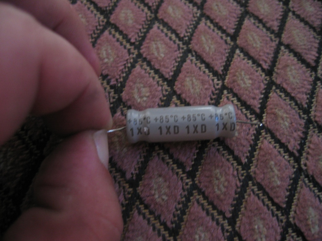

(#) norbi.sz hozzászólása Okt 8, 2012 /
A videokártyámon tönkrement 2db FZ71 típusú kondenzátor (1500µF 6.3V).
Ezt helyettesíthetem más típusú, de ugyancsak 1500µF 6.3V-os kondival???
Nem találok FZ71 típusú kondit, csak e-bayen. Viszont régebbi alaplapon van ilyen értékű kondenzátor. Azt át tudnám rakni...
Ez a baja . *
Köszönöm a segítséget!
A hozzászólás módosítva: Okt 8, 2012
(#) _vl_ válasza norbi.sz hozzászólására (») Okt 8, 2012 /
Elvileg helyettesítheted, bár vannak műszaki paraméterek, amiket figyelembe kéne venni. De a lefényképezett cserekondin látszik, hogy ezzel nem lesz gond.
A gyakorlatban viszont olyan gondjaid lesznek, hogy fizikailag nem for elférni, ugyanis a "rendes" kondik nagyobb átmérőjűek, mint ezek a miniatűr vackok. A várható élettartam pedig szoros összefüggést mutat a fizikai mérettel...
Ja, és ha több is van egymás mellett, nyugodtan cseréld azokat is, amiken (még) nem szemmel látható a halál.
