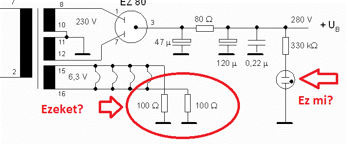

(#) crapgame válasza pucuka hozzászólására (») Szept 16, 2012
Ha túl nagy hülyeséget kérdeznék, ne kapj egyből a fejedhez...
A nagyobb fűtőáram miatt a két 100Ohm-os ellenállással kell játszani?
A képen bejelöltem még valamit. Azt sajnos nem ismerem fel. Az mi?
kösz
A hozzászólás módosítva: Szept 16, 2012
(#) frecsko válasza crapgame hozzászólására (») Szept 16, 2012
A két 100ohmos ellenállás fűtés kiközepelésnek van. Zajcsökkentésre hivatott.

(#) pucuka válasza crapgame hozzászólására (») Szept 16, 2012
Nem, annak a fűtéshez nincs köze, lásd előző hozzászólást, hanem a dupla fűtőáramot a hálózati trafónak bírnia kell.
A második "ez mi?" az anódfeszültség meglétét jelző glimmlámpa. Ha olyant használsz amiben benne van az előtét ellenállás, akkor az előtte levő ellenállás elmaradhat
Akkor mit variáljak az EZ81 miatt?
Variálni semmit nem kell. Az EZ81-esnek nagyobb fűtőáram kell. Ennyi a különbség.
(#) pucuka válasza frecsko hozzászólására (») Szept 16, 2012
Variálni semmit nem kell, csak megnézni, hogy a hálózati trafó elbírja-e. Valószínűleg elbírja, de én innen nem látom.

(#) frecsko válasza pucuka hozzászólására (») Szept 16, 2012
Gondoltam
Hát 400mA áramtöblettel még el kellene birkóznia. Bár trafótól függ.
(#) crapgame válasza frecsko hozzászólására (») Szept 16, 2012
Akkor minden megoldódott.
Az EZ81 If-je 1A
Ez meg tud 1,2-t
Akkor jó lesz.
Az 1,2 A (sek 3) tekercsre tegyed, és csak az EZ81 et, a többi cső fűtését a sek 4 -re, és azt közepeld ki.
