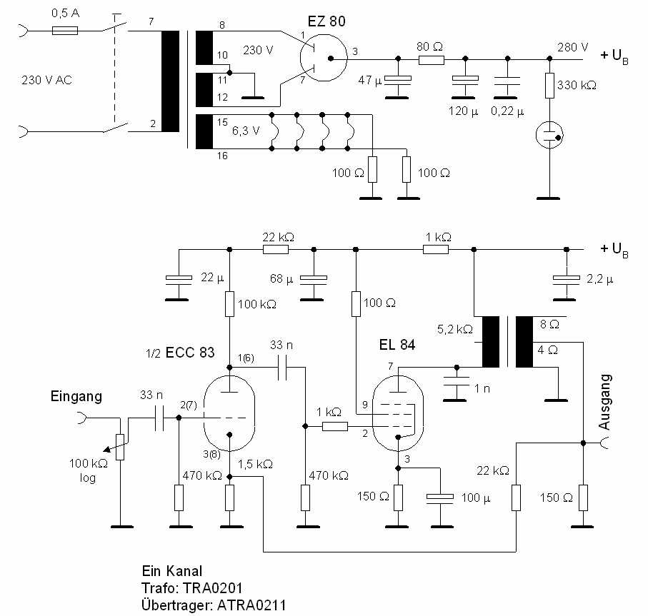

(#) crapgame hozzászólása Szept 16, 2012
Kinéztem el84-hez egy egyszerűnek tűnő kapcsolást. Táppal, kimenőve, mindennel
Erről tudtok véleményt mondani?

(#) mc-4 válasza crapgame hozzászólására (») Szept 16, 2012
Nézd meg ezt,, szerintem korrektnek tűnik, kérd ki az itt lévő fórumtársak véleményét.
(#) bakos13gab válasza crapgame hozzászólására (») Szept 16, 2012
Szerintem korrekt!
Ha sztereót szeretnél, akkor a két csatornára egy EZ80 kevés. Vagy kétszer építed meg a tápot, vagy a két EZ80-at úgy kötöd be, hogy egy cső egy ágat egyenirányít - párhuzamosan kötött anódokkal. Használhatsz EZ81-et, abból egy is elég.

(#) crapgame válasza bakos13gab hozzászólására (») Szept 16, 2012
Ha jól nézem az elektroncső atlaszt, akkor mindenféle korrekció nélkül helyettesíthetem az EZ80-ast EZ81-gyel. Jól mondom?
A hozzászólás módosítva: Szept 16, 2012
(#) pucuka válasza crapgame hozzászólására (») Szept 16, 2012
A különbség csak annyi, hogy az EZ81 nagyobb áramot tud egyenirányítani, ezért a fűtőárama is nagyobb. A nagyobb fűtőáram igényt figyelembevéve helyettesíteni tudod
(#) sturbi válasza crapgame hozzászólására (») Szept 16, 2012
Szerintem is teljesen jó, és korrekt ez a kapcsolás (sztereóban EZ81-el, vagy 2db EZ80-al, csatornánként saját szűrő, csatolásmentesítő körrel). Ha van fojtótekercsed, a 80 ohm helyett érdemes használni, de a kapcsolás úgy ahogy van teljesen korrekt tápellátású, mindenképpen érdemes megépíteni, biztosan nem okoz csalódást.
