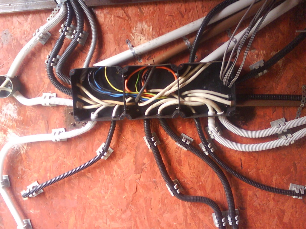

Egy vasszerkezetű osb borítású melléképületben így oldottam meg a szerelést, majd üveggyapottal szigeteltem és egy újabb réteg osb-vel zártam le. Megfelelő ez így érintés-, tűzvédelmileg?
Az épület önállóan számottevő fémszerkezetnek minősülne, ez esetben is szükséges külön EPH csomópont létrehozása, vagy elég ha a védővezető gyűjtősínhez kötöm? (+ potenciálrögzítő szonda, védővezetők...) Tekintettel arra, hogy más nem villamos fémszerkezet nem igazán van. Tulajdonképpen ahol van külön EPH csomópont ott egy vezetékkel összekötik a védővezető sínjével, de az elv ugyan az, csak külön kezelik?
Láttam olyan megoldást, ahol egymás mellett futó (víz fűtés ilyesmi) csövekre szépen elhelyezték a EPH bilincseket és pontról pontra összefűzték. Ez így elfogadott? Arra irányul a kérdésem, ha pl pont a legelső EPH vezeték szakad meg a teljes szakasz kiesik, de a galvanikus összekötés megmarad a csövek közt, csak az EPH csomóponthoz nem kapcsolódik.
Közben megtaláltam a képet amin ez látható: EPH
A hozzászólás módosítva: Szept 15, 2012
