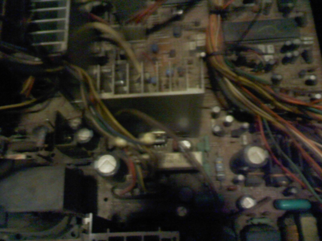

Van egy Toshiba 2805DD tipusú tv-m,aminek a képernyő felső részén apró vízszintes csíkok,alsó részén egy vastag fekete ugyancsak vízszintes csík van.Szerintetek mi lehet a baja? segítséget előre is köszönöm.

A függőleges eltérítés elektrolitkondenzátorai fáradhattak el. Cserélgetni kellene őket.
Köszönöm szépen.Az igazság az,hogy nem igazán tudom merre keressem.
Az alaplapi panelen keresgess. De ha mutatnál képet erről a környékről, akkor meg tudjuk mutatni.
Elnézést a képekért,de most csak a telefonnal tudtam képeket csinálni.Remélem,hogy azért így is kivehető.
Sziasztok!Nekem van egy Nokia képcsöves tv-m,sok éves 55 cm.Problémája,mikor bekapcs. fehér képernyö hang nélkül,eltelik 3 perc kb.bejön kép és hang ,majd 30 perc után elkezd vibrálni a kép és kikapcsol ,a készenléti led is kialszik.Dug.villa kihúz konnektorból ,vissza újra indul a gép.Hol keressem ahibát?Segitséget köszönöm!
Keress egy TDA8170 feliratú, hűtőbordán lévő IC-t. Ellenőrizd a lábain lévő feszültségeket! A képen nem látszik, de van egy C316 pozíciószámú 3300 µF-os elkó és egy kicsi C317 jelű. A jelzetteken kívül ők is okozhatnak ilyen hibát.
Itt is elkóhiba lesz, mégpedig a katódtápfeszültség szűrője lehet a rossz. Ha hirtelen jön be a kép, akkor forrasztáshiba is lehet a probléma oka.
Szia kadarist!A katódtápfeszültség szüröt hol keressem,kezdö vagyok a Tv-ben.Köszi!
Köszönöm szépen.Megmértem és a következők jöttek ki.1-2.1V ; 2-30,2v 3-1.132V ; 4-11.7mV ; 5-13.34V ; 6-29.7V .Gondolom,akkor cseréljem a környékén lévő elkókat?
Segíthetnél egy típusszám megadásával.
A sortrafó melletti C506-os elkót ellenőrizd. Fontos lenne a forrasztásokat is átnézni, mert ez a sasszi is hajlamos a forrasztási kontakthibára.
Egyenlőre nem tudom folytatni tovább,mert úgy néz ki,hogy elhalálozott az ic,vennem kell egyet,már csak egy fehér csík van a képernyő közepén.Az eddigi segítséget köszönöm.
