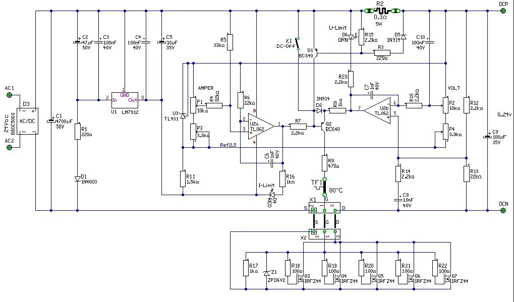

(#) abel55 hozzászólása Szept 23, 2012 /
Hello!!
Ezt a tápegységet szeretném megépiteni, és lenne pár kérdésem.
A beültetési rajzon mért csak egy TL062 van??? Hova Tünt a másik?
Mi a TF 80°C ???
Az LM7912 helyére jó az L7912 ?
(#) pjg válasza abel55 hozzászólására (») Szept 23, 2012 /
Egy tokban van a két erősítő. 80fokos hőkapcsoló.
(#) Csupasz válasza abel55 hozzászólására (») Szept 23, 2012 /
Úgy ahogy a kolléga mondja, és a stabkockát is beteheted....
Üdv:
Csupasz
A hozzászólás módosítva: Szept 23, 2012
(#) abel55 válasza pjg hozzászólására (») Szept 23, 2012 /
Akkor ez jó hozzá?Mert aztmondták a boldba hogy a 80 fok az nem szabvány.
Hogyérted hogy egy tokba?? Bocs de elég kezdő vagyok.
Ez jó! Egy 8 lábú IC tokben van benne a két műveleti erősítő.
(#) Ghoost válasza abel55 hozzászólására (») Szept 23, 2012 / 1
Ha nem akarod bekotni a hoszenzort, akkor rovidre kell zarni a beultetesenek 2pontjat.
de a kepeden szereplo is tokeletessen megfelel.
(#) Alkotó válasza abel55 hozzászólására (») Szept 23, 2012 / 1
1. A műveleti erősítőből kettő van egy tokon belül, de a panel is ez alapján készült.
2. Az a 80°C-os "bigyó" egy biztonsági elem, ha akarod berakod, ha akarod kihagyod. Ha alkalmazod, akkor a bordára kell felfogadtni, és ha annak hőfoka eléri a kacsolási hőfokot, akkor leválasztja a vezérlést. A próbák idejére nyugodtan rövidre lehet zárni.
3. A stabilizátor típusában lévő "L" betűre érdemes odafigyelni. Ha ez mondjuk 79L12 formát ölt, akkor már egy sokkal kisebb terhelhetőségű, de azonos funkciójú elemre utal, amit már csak 100mA-t visel el, és a tokozása TO92-es. Érdemes pontosan a konkrét típusodat megnézni.
