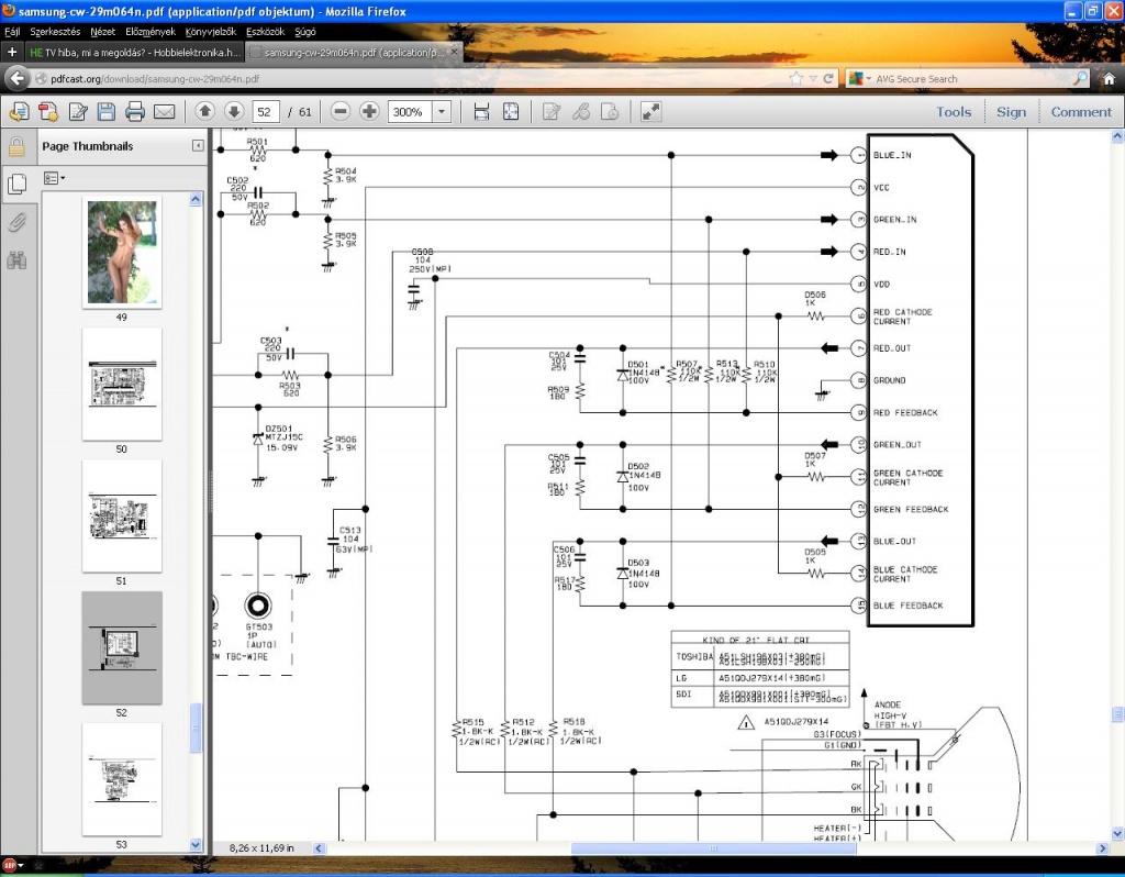

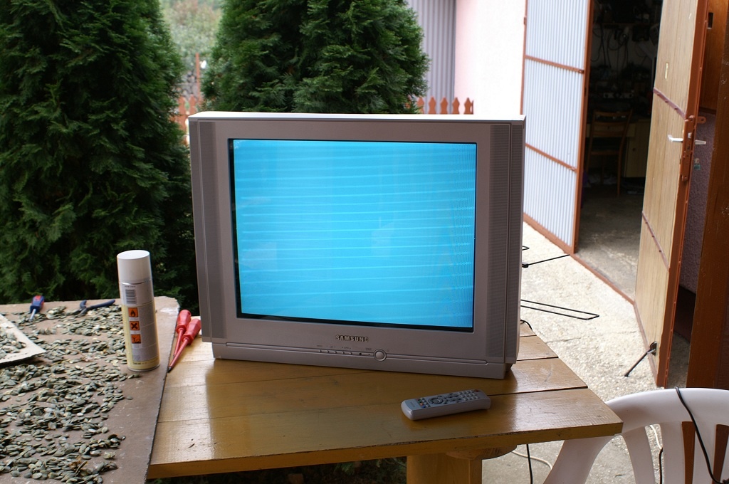

Megnéztem végre a tv-t. Néztem a képcső végét, és bekapcsolásnál nem világít. Ez azt jelenti, hogy nincs fűtés? Lehetséges akkor, hogy a sorkimenő trafó nem jó? Levettem a csatlakozókat és befújtam, hogy nehogy kontakt hiba legyen, de attól sem javult meg. Szerinted mi lehet a hiba?
Ha a sorkimenőn lévő SCREEN potit tekergettem, akkor az alábbi jelenség volt: Mellékeltem a képet. Ha a FOCUS-t tekertem, akkor változott a kép fókusza.
Légszi segítsetek.

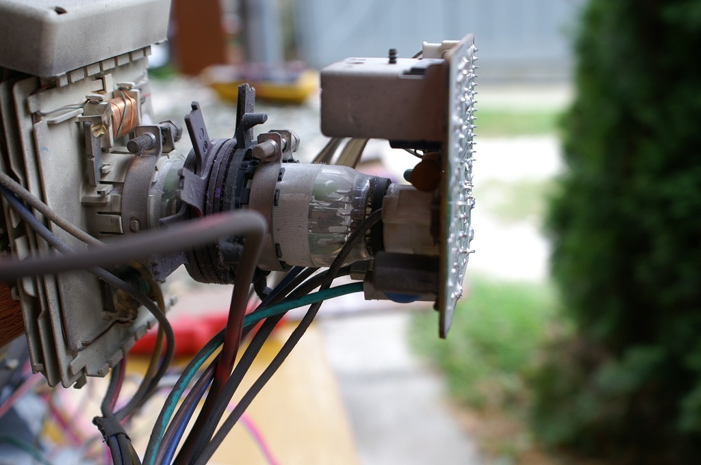

(#) szaszaa01 válasza kadarist hozzászólására (») Szept 29, 2012 /
Itt vannak a képek. a képcső vége bekapcsolt állapotban.

(#) mindegy válasza szaszaa01 hozzászólására (») Szept 29, 2012 /
Miket te írsz?
Ha nem lenne képcsőfütés nem látnál semmit a képernyőn

(#) kadarist válasza szaszaa01 hozzászólására (») Szept 29, 2012 /
Fűtésnek lennie kell, mert akkor ferde csíkos kép sem lenne. Nézd meg, hogy a képcsőpanelen lévő IC501 2-ik lábán mekkora feszültség van.
Világít az, ha sötétben nézed. Amúgy meg ne idegeskedj, csak kövesd az utasításokat.

(#) kadarist válasza szaszaa01 hozzászólására (») Szept 30, 2012 /
Kövesd vissza a 2-es lábhoz tartozó vezetősávot. Találsz egy Zener-diódát és egy soros ellenállást (100 ohm ) . ellenőrizd, hogy nem szakadt-e és hogy az ellenállás csatlakozó felőli végén mekkora a feszültség. Ott 16V-nak kell lenni.
