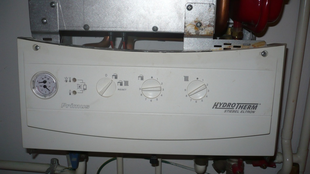

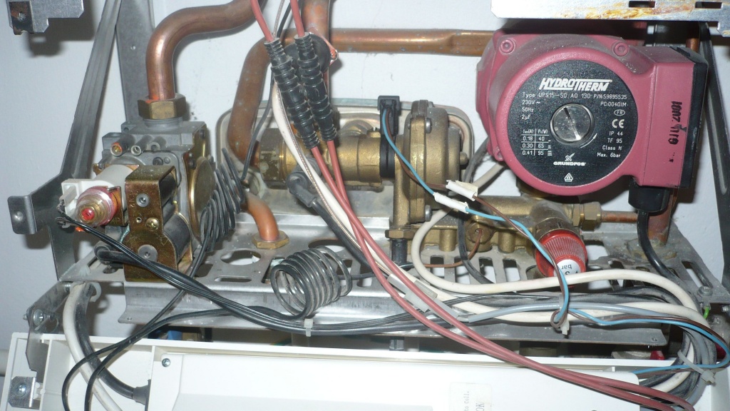

(#) aszkaban hozzászólása Szept 20, 2012 /
Sziastok!!
Segitségeteket kérném Egy Hydro Therm Stiebel Eltron Primus tipusu kombi kazán a gond a következö mikor meleg vizet engedek és elzárom a csapot bekacsol a fütés bekasól de atermostát nem mutatja,hogy megy a fütés!!
köszönettel
ÜDV:Nándor

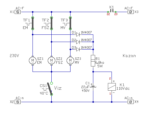

(#) boci99 hozzászólása Okt 7, 2012 /
Termomax ÖV Color 35 c/e kazánunk van, ami egyrészt külön-külön körben hajtja a földszinti illetve az emeleti fűtést, harmadik kör pedig a napkollektoros rendszer puffertartálya.
ELég sok szerelőt fogyaztottunk el az elmúlt dőszakban, a kazánvezérlés - laikus szemmel nézve egyre bonyolultabb lett, ugyanakkor mindenféle hiányosságokkal küzd. Ami nekem legjobban csípi a csőrömet:
1. Télen folyamatosan megy a kazán, beállítva egy bizonyos hőfokra, a földszinti és emeleti termosztátok egy-egy szivattyút kapcsolnak a megfelelő körhöz, hasonlóképpen a melegvíztartálynál is. A hatékonyságával kapcsolatban csak gyanakvásaim vannak, az én ízléseim szerint túlságosan gyakran kapcsol be a rendszer, de ez akár még korrekt is lehet.
2. Nyáron viszont... ha lekapcsoljuk a kazánt (hisz csak melegvíz miatt és csak ritkán van rá szükség), akkor amikor a melegvíz puffertartályban leesik a hőmérséklet, beindítja a melegvíz szivattyút, és nem nézi, hogy a kazán nem működik, tehát hideget tölt rá, ergo még hamarabb lehűl a melegvíz.
Ha ennek elkerülésére bekapcsolva tartom a kazánt nyáron is, akkor az idő túlnyomó részében feleslegesen melegíti a vizet...
Aztán a napokban nézett rá valamelyik falusi ezermester rokonom, és mondta, hogy hiszen lehet ezt a kazánt a termosztátról is indítani, miért nem onnan megy a fűtés és a melegvíz rásegítés... Ami nekem nagyon jónak tűnik, hisz ekkor alapállapotban csak őrláng van, semmi felesleges fűtés.
A kérdésem: az egy működőképes megoldás, hogy mindhárom kör esetében a megfelelő termosztát egyszerre kapcsolja a köri szivattyút ÉS a kazánt? Kell ehhez valami kiegészítő, vagy egyszerűen ráköthetem a sorkapocsra mindhárom jelet? Vagy ehhez kellene az a bizonyos előnykapcsoló, amit időnként hallok melegetni?

(#) proli007 válasza boci99 hozzászólására (») Okt 9, 2012 /
Valami ilyesmire gondolsz? Ha bármelyik termosztát bekapcsol, a kazán elindul. De a megfelelő szivattyú csak akkor jár, ha a víz hőmérséklete elérte a 40 fokot. (Cs1 egy csőtermosztát, közvetlen a kazán előremenő oldalán.)
De hogy ez életképes-e "kazánügyileg" azt majd a szakértő kollégák megmondják, ha akarják. Mert én a kazán rajzát nem láttam, nem is ismerem, csak próbáltam a kívánságodat "megfogalmazni"..

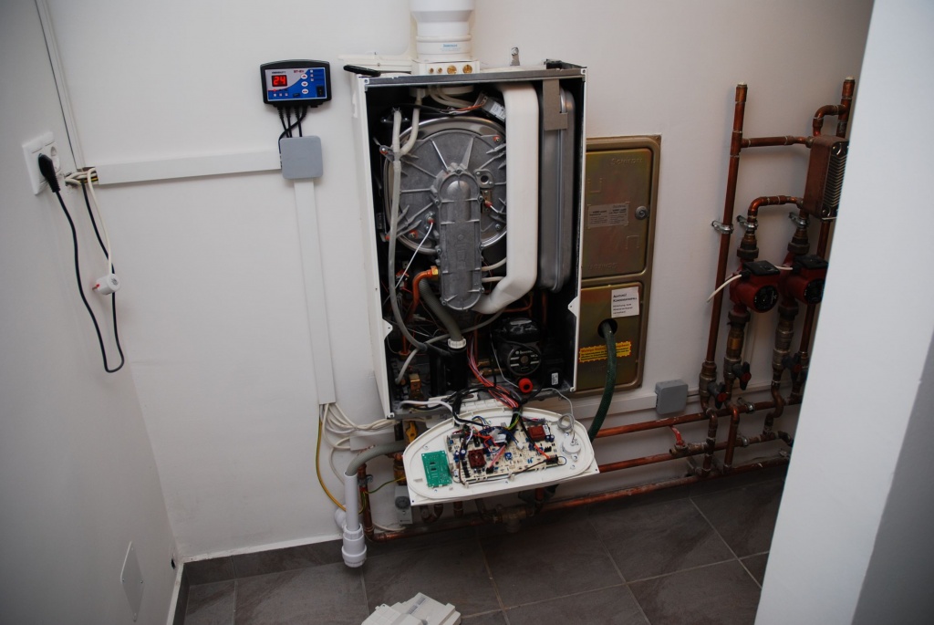

(#) Smileyking hozzászólása Okt 16, 2012 /
Segítségeteket szeretném kérni, egy fég sc-24-es kazán vezérlőpaneljával kapcsolatban. Azt remélem valaki találkozott már ilyen problémával.
A kazán nem indul el, pontosabban a mágnesszelepet vezérlő opto nem kapcsol.
Szivattyút indítja a panel, viszont a mágnesszelepet nem. A mágnesszelep optójának a bemenetén 0,9 voltot mérek függetlenül a termosztát, az ntc illetve a fűtővíz potméterének állapotától függetlenül.
A szivattyú optójának bemenetén 0v-ot mérek kikapcsolt állapotban, 1,1 voltot ha működik a szivattyú. Próbapadon összeraktam, a kazánban lévő érzékelők hibáját, így kizártam. Cseréltem az összes kondit, az lm324n-t, illetve a termosztát és a mágnesszelep optóját. A mellékelt képen bekarikáztam a cserélt alkatrészeket.
Kérlek titeket ha van ötletetek segítsetek!

(#) proba válasza Smileyking hozzászólására (») Okt 16, 2012 /
Némi mérés azért cserélgetés előtt nem ártott volna.Ahogy elnézem nem túl bonyolult az elektronika.Kezd azzal ,mi kapcsolja be a mágnesszelepet.(az opto tuti nem képes ekkora áramra.) Ez után jön a következő lépés, azt mi vezérli,annak a vezérlése honnét kap tápot.Ami még kérdés számomra ,az opto nyitva vagy zárva kapcsol be.(ha a 0,9V van rajta az általában a bekapcsolt állapot lehet ,de ennek ellent mond hogy nem változik) Egyáltalán be tudod állítani azt hogy biztosan húznia ,illetve ejtenie kelljen a szelepnek . Az gondolom lehet tápot sem kap az IC.
(#) Smileyking válasza proba hozzászólására (») Okt 16, 2012 /
Az opto kapcsolja a 230-at a mágnesszelepnek, kb. 10mA folyik keresztül rajta. Tipusa: tlp3062.Elvileg az lm324n kap feszültséget, mert világítanak az ellenőrző ledek, de ezt csak holnap tudom kimérni.
Azt be tudom beállítani, hogy induljon a szivattyú, (amivel párhuzamosan kellene nyitnia a szelepnek is), ezt úgy érem el, hogy rövidre zárom a panelon lévő termosztát bemeneti sorkapcsait, és az előremenő víz-hőmérséklet ntc-je helyett betettem egy 60k ellenállást.
(#) tibibalogh520 válasza Smileyking hozzászólására (») Okt 16, 2012 /
Nézd meg az előremenő hőfok állító potmétert(mely a doboz alján van) volt már vele probléma!
Természetesen a szelepet, az opto kapcsolja, ugyan is, ez egy opto triak, mely kényelmesen biztosítja az oda szükséges áramerősséget.
Üdv Tibi.
(#) Smileyking válasza tibibalogh520 hozzászólására (») Okt 17, 2012 /
A potit kicseréltem, azzal nem lehet hiba.
A mágnesszelep ha direktbe kötöm a 230-at, akkor tökéletesen nyit!
(#) lesliewednesday válasza Smileyking hozzászólására (») Okt 17, 2012 /
Ellenőrizd a táp pufferkondiját is. Hajlamos a kiszáradásra. A triakos optot pedig cseréld. Ez a leggyakoribb hibaok. Ellenőrizd a szivattyú triaknál és a triak optonál lévő RC tagok állapotát is. Ezek is gyakorta tönkre mennek.
Ha így sem kapcsol a mágnesszelep, a logika tilt le. A sorkapocsból úgy tűnik, ennél még lehet egy rövidzár igény is az induláshoz, melyet eredetileg a huzatérzékelő ad, ha van kellő kéményhuzat.

(#) Smileyking válasza lesliewednesday hozzászólására (») Okt 18, 2012 /
A táp kondiját kicseréltem, illetve az triakos optot is!
Az rc tagnál milyen értéket kellene mérjek?
A rövidzár benne van.
