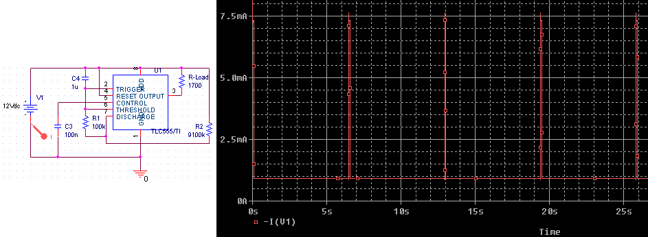

(#) Fenyő válasza proli007 hozzászólására (») Okt 12, 2012 /
Az egész időzítés ehhez kell: LINK
Illetve ennek az adó részéhez.
Most pontosabban is megmértem, hogy egy csengetés meddig szól a vevő oldalon, úgy 5 mp.-ig.
Egy adás pedig 200ms helyett elég lesz 70ms is azt hiszem, ezért picit állítottam az egészen. (az elején a kondifordítás miatt 70ms helyett 110ms, de az bőven belefér)
Lecsökkentettem a 2-6 lábon lévő kondit 1µF-ra, így elvileg mindkét kondi lehet egy sima kis kerámia SMD kondi is, nem kell elkó.
Persze emiatt meg kellett többszöröznöm a másik két ellenállást.
Ennek eredménye látható a PSpice-TLC555-6s-70ms.png -n.
Amúgy a két ellenállás lehet sima <1W (1%) ellenállás mert annyit nem mászkál el a kinti hideg/meleg -ben sem, hogy komoly változást okozzon az időzítésben? Vagy inkább Precíziós fémréteg ellenállás (DIP) -t használjak helyettük?
"Amúgy nem tudom mi jelentősége van, hogy bekapcsoláskor kicsit várni kell, mikor ez után ciklikusan ad majd.."
- Sok.
Fontos, hogy ha a vevővel egy szobában vagyok, akkor azonnal észrevegyem, hogy elkezd adni az adó. (ciklikusan ugye; +egy "kapcsoló" lesz az egész elé kötve)
Ciklikusnak pedig azért kell lennie, hogy ha mégsem lennék a szobában, akkor amint visszaérek a szobába, azonnal észrevegyem akkor is. (és akkor mehetek "intézkedni" )
"A Cont lábat agyon szűrni értelmetlen.."
- Sima 555-tel az Orcad/PSpice az pedig úgy reagál rá, hogy elkezdi sűrűsíteni a hullámokat az egésznek az elején. Ezért én azt hittem, hogy ez a kondi pont erre is való. Még csodálkoztam is, hogy TLC555-nél miért nem lehet ezzel sűrűsíteni. * ezek szerint akkor ez inkább egy amolyan bug féleség.

(#) Fenyő válasza Fenyő hozzászólására (») Okt 17, 2012 /
Na megvettem végre, és megépítettem az előbbi hozzászólásomban lévő ábrát.
Sajnos nem úgy működik, ahogy kéne neki. Ugye 6.5 mp.-enként kéne neki 70 ms időre megszólaltatnia a fogyasztómat.
Ezzel szemben mire megépítettem, ezek helyett csinál kb 2 mp.-enként nem tudom pontosan mennyi időre, de elég kevésre, mert nem szólal meg a vevő oldalon egynél többször.
Gyanítom, hogy nem csak a szünet lett rövidebb, hanem a 70ms is kevesebb.
Ampermérőt kötöttem be, úgy állapítottam meg az időt, persze olyan rövidke ideig kapcsol be (70ms-nél tuti kevesebb), hogy a műszeren alig van kiugrás. (84 mA-ig ki se ugrik, legföljebb olyan 10mA-ig, nyilván azért mert valahány ms átlagát méri a műszer)
MIÉRT?
Mit csinálhattam rosszul?
Esetleg sikerült forrasztás közben megsütnöm az IC-t?
Vagy valamelyik másik alkatrészt?
Akkor szokott ilyet?
Vagy a TLC555 más kondi-ellenállás összeállítással megy?
Mit csináljak most? Hogy javítsam a hibát?
Cseréljem az 1µF kerámiakondit nagyobb értékűre? Vagy mit?
Légyszi segítsetek!

(#) Fenyő hozzászólása Okt 18, 2012 /
Ma vettem egy 1µF-os kondit, és párhuzamosan bekötöttem a másik mellé, ez ugye elvileg pont meg kell, hogy duplázza a ciklusidőt.
Rámértem, most azt csinálja, hogy elején egyet megszólal, aztán 6-7 mp. után elkezd KONSTANS 7mA (!!!)-rel fogyasztani!! Méghozzá az 555-ös! Nem is a fogyasztóm, ugyanis rámértem a fogyasztómra, és 0V van rajta. (nem is szólal meg)
Hát mi a ***
Légyszi valaki segítsen már!

Most kipróbáltam, hogy lekötöttem a fogyasztóm, és méricskéltem picit.
2µF és 100k meg 9100k ellenállások mellett kb 5 mp.-enként felugrik 3mA-re az időzítőm fogyasztása. Tehát a ciklusidő már nem jó, mert legalább 12 mp-nek kéne lennie.
Aztán rámértem a kimenet és a VDD közötti feszre, kezdetkor picit felugrik, aztán utána 7.5mV (vagyis gyakorlatilag 0) marad örökre.
Akkor ezekből már következik, hogy megsütöttem az IC-t? (esetleg vmelyik kondit/ellenállást?)
