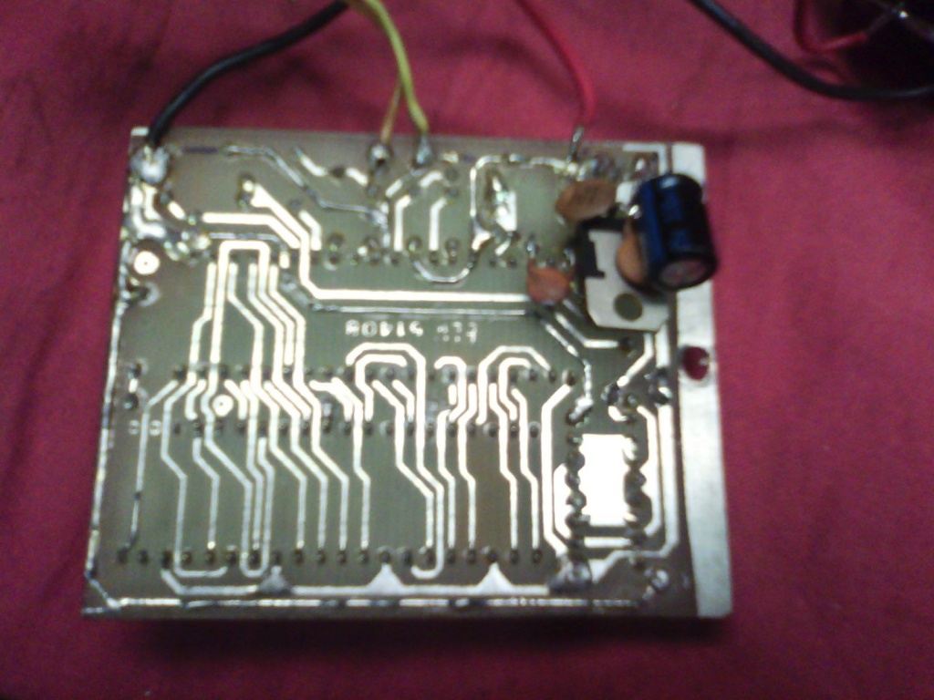

Természetesen kipróbáltam 100u nélkül is, csak 100n-val, de az eredményen nem változtatott semmit.
Viszont ma volt egy kis időm méregetni.
A panelműszer bemeneteit rövidre zárva a kijelzett érték "-0.003" (...hmm).
Ekkor átforrasztottam a bemeneti GND vezetékét (ami eddig közvetlenül a stab IC-re volt kötve) a nyák egy másik részére (ha jól emlékszem a többi panelre is ide csatlakozik).
Annyit elértem, hogy most már az "alap" kijelzett érték "0.001", egyenletes, akkor is ha minden alkatrész bent van a tervezett helyén (tehát már nincs külön táplálva a kijelző tápja, és feszültség alatt van a "fő" trafó is).
Ha ekkor rákötök egy akkut, a kijelzett feszültség értéke helyesen jelenik meg, nem ugrál.
Amint elkezd tölteni a töltő azonnal megbolondul, úgy a Volt, mint az Amper mérő rész (no nem nagyon, de azért nem mindegy, hogy 13.43V vagy 13.82V és 1.85A vagy 2.24A)
Megpróbáltam szűrni a "fő" táp kimenetét (4700u/63V) ekkor némi feszültség emelkedést leszámítva továbbra is fent állt a kijelzés ugrálása töltés közben.
-Csengő trafó puffer fesz bekapcsolt DVM-nél 9...10V között változik (plusz 4700µF sem segített).
-A 78S05 (2A-es szab) kimenetén 4.95V van, stabil.
-A negatív tápot egy CD4049 állítja elő, ez elméletileg -3.0V (csakúgy mint a másik három DVM-nél), ez mérve a 26-os lábon a GND-hez képest, -3.36V, stabil.
Külső digit műszerrel mérve a "HI" bemeneten stabil a fesz.
A 36-os "REF HI" lábon jelenleg 97.4mV van, stabil.
Sajnos az eredeti kapcsolást nem találom már (kb. '96 ban készültek a panelek), és helyesbítenék: nem Elektor, hanem az ELV Journal- ból van a "projekt", viszont kb. az a kapcsolás amit találtam neten nagyon hasonló -kivéve persze a hőmérő részt.
Az alapkapcsolásban az IC-be írtam (a teljesség igénye nélkül) a mért feszültség értékeket a GND-hez képest.
Mellékeltem néhány képet is (elnézést a minőségért, csak a telefonom volt nálam a műhelyben).
(#) Tonybacsi hozzászólása Okt 12, 2012 /
Ja...és jelenleg ebben a kapcsolásban üzemel.
(#) Gabó válasza Tonybacsi hozzászólására (») Okt 13, 2012 /
A kapcsolás szerint +-5V kell neki a te rajzodon csak +5V van. A -5Vot honnan adod neki?
(#) Sebi válasza Tonybacsi hozzászólására (») Okt 13, 2012 / 1
Már többször megemlítettem, most is ideírom: ha a DMM tápegysége egyszerű (50Hz-es) trafó+puffer+stab és a mérendő feszültség a hálózatbból származik (trafóról vagy közvetlenül), akkor a trafó(k) kapacitásain átjövő feszültség megbolondítja - akár tönkre is teszi - az IC-t.
Ilyen alkalmazásoknál - mivel + és - táp is van - összekötendő a refLO-COM- INLO-GND, ezáltal a mérőbemenet a GND-hez képest mér.
A negatív táp is elég kevésnek tűnik, de ilyen hibát nem okoz. Ennek ellenére javaslom, hogy azt is nyerd a csengőreduktorról és fogd meg egy 4,7-es zenerrel.
(#) Tonybacsi válasza Gabó hozzászólására (») Okt 13, 2012 /
A negatív tápot a 4049 állítja elő a +5V-ból. Ez nálam -3.36V.
(#) Tonybacsi válasza Sebi hozzászólására (») Okt 13, 2012 /
Jelen kapcsolásban úgy van ahogy írtad (sajna ez nem jól látszik a képen...), a mérőbemenet a GND-hez képest mér ( refLO-COM- INLO-GND egy potenciálon van).
A zeneres megoldás jónak tűnik, kipróbálom. Köszi.
(#) Csupasz válasza Tonybacsi hozzászólására (») Okt 13, 2012 /
A -3,36V is elég kevés, de általában már 3V fölött elég szokott lenni.
Üdv,Csupasz
(#) Alkotó válasza Tonybacsi hozzászólására (») Okt 13, 2012 /
Ha nem akarsz külön -5V-ot előállítani, akkor javaslomaz itt lévő rajzot használni.
Illetve ha van egy csengőreduktorod, akkor arról éppen ideális lehet az itt található kapcsolás, ami a váltó feszültségből megcsinálja magának az összes szükséges feszkót.
Szerintem Sebi arra gondolt, hogy a 21,30,32 és 35 lábakat össze kell kötni. Ezt Én egyébként is meg szoktam tenni, és éppen a tiédhez hasonló helyen és formában is hibátlanul működik a mérés/kijelzés. Nálam annyi különbség volt, hogy nem külön trafóról ment a műszer, hanem a töltőtrafón volt egy külön tekercs.
Inkább az volt nekem a furcsa a töltővel kapcsolatban -ebben nem volt puffer, csak 4 jó nagy dióda-, hogy aksi nélkül kb. 13V-ot mutatott, aksival meg 16,V-ot. Az értékekre már nem emlékszem pontosan, de egyértelműen "kapacitásként" viselkedett az akkumulátor.

(#) Tonybacsi válasza Alkotó hozzászólására (») Okt 13, 2012 /
Az ICL7660-ból nagyon gyorsan kiszerettem (brutálisan nagy a szórt nagyfrekis tere), nem nagyon erőltetném, ha nem muszáj.
Már arra is gondoltam, mivel elég régóta (több mint 10év) porosodik a szobában a kész panel, kezdene kiszáradni egy-két kondi? (Tantál, styro, kerámia...melyik hajlamos erre?!) Nem értem. A többi panel azóta aktívan teszi a dolgát, napi szinten, még sincs azokkal semmi gond. Csont egyformák az alkatrészek is.
Elsősorban arra lettem volna kíváncsi, milyenek az általam mért fesz értékek a 7107 lábain. Normálisak? Melyiknek szabad változni, mennyit és mikor (mérés alatt vagy anélkül).
Valamelyik kondira esetleg "rászór" a töltő trafó mágneses tere?
(#) Tonybacsi válasza Tonybacsi hozzászólására (») Okt 18, 2012 /
Azt tudtam, hogy "háklis" ez az IC, a viszonylag nagy, impulzus szerű áramfelvételű kijelzőjével együtt, de hogy ennyire...
A dolog nem hagyott nyugodni, tovább kutakodtam az áramkörön, és úgy néz ki jelentősen javult a kijelző bizonytalansága.
Mivel-látszólag- minden rendben volt ( a fő táp bekapcsolásáig nem is ugrált a kijelző), gondoltam egyet, és a panelműszer negatív mérő vezetékét átraktam közvetlenül a töltendő akku negatív kapcsára. (eddig a készüléken belül egy sorkapocsba csatlakozott, a trafó közös kivezetésére volt forrasztva)
Így a feszültség mérő rész +/- 1-2 digit pontossággal tartja a mért értéket. Az árammérő rész is javult, olyan +/- 2-3 digit. Biztos lehetne még javítani rajta. Gondoltam még a bemeneti osztó 1M/10K értékeinek a módosítására, lehet hogy onnan szed össze valamit.
A hozzászólás módosítva: Okt 18, 2012
