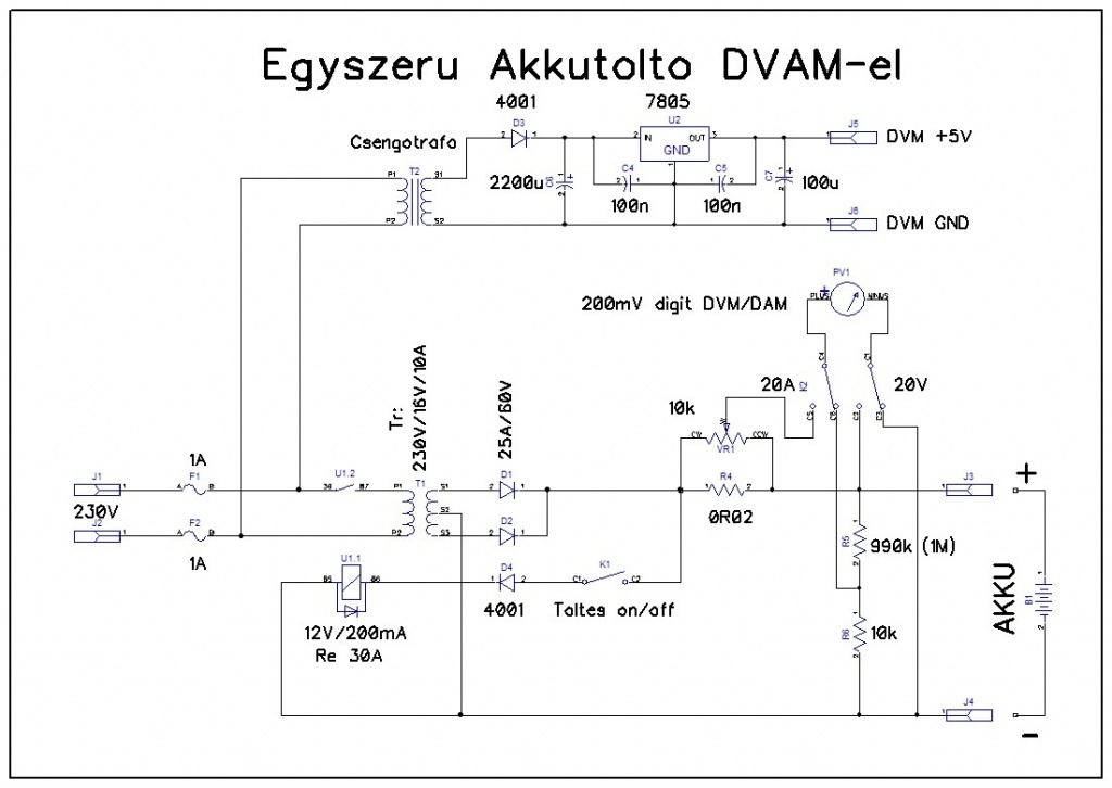

Természetesen kipróbáltam 100u nélkül is, csak 100n-val, de az eredményen nem változtatott semmit. Viszont ma volt egy kis időm méregetni. A panelműszer bemeneteit rövidre zárva a kijelzett érték "-0.003" (...hmm). Ekkor átforrasztottam a bemeneti GND vezetékét (ami eddig közvetlenül a stab IC-re volt kötve) a nyák egy másik részére (ha jól emlékszem a többi panelre is ide csatlakozik). Annyit elértem, hogy most már az "alap" kijelzett érték "0.001", egyenletes, akkor is ha minden alkatrész bent van a tervezett helyén (tehát már nincs külön táplálva a kijelző tápja, és feszültség alatt van a "fő" trafó is). Ha ekkor rákötök egy akkut, a kijelzett feszültség értéke helyesen jelenik meg, nem ugrál. Amint elkezd tölteni a töltő azonnal megbolondul, úgy a Volt, mint az Amper mérő rész (no nem nagyon, de azért nem mindegy, hogy 13.43V vagy 13.82V és 1.85A vagy 2.24A) Megpróbáltam szűrni a "fő" táp kimenetét (4700u/63V) ekkor némi feszültség emelkedést leszámítva továbbra is fent állt a kijelzés ugrálása töltés közben. -Csengő trafó puffer fesz bekapcsolt DVM-nél 9...10V között változik (plusz 4700µF sem segített). -A 78S05 (2A-es szab) kimenetén 4.95V van, stabil. -A negatív tápot egy CD4049 állítja elő, ez elméletileg -3.0V (csakúgy mint a másik három DVM-nél), ez mérve a 26-os lábon a GND-hez képest, -3.36V, stabil. Külső digit műszerrel mérve a "HI" bemeneten stabil a fesz. A 36-os "REF HI" lábon jelenleg 97.4mV van, stabil. Sajnos az eredeti kapcsolást nem találom már (kb. '96 ban készültek a panelek), és helyesbítenék: nem Elektor, hanem az ELV Journal- ból van a "projekt", viszont kb. az a kapcsolás amit találtam neten nagyon hasonló -kivéve persze a hőmérő részt. Az alapkapcsolásban az IC-be írtam (a teljesség igénye nélkül) a mért feszültség értékeket a GND-hez képest. Mellékeltem néhány képet is (elnézést a minőségért, csak a telefonom volt nálam a műhelyben).
Ja...és jelenleg ebben a kapcsolásban üzemel.
A kapcsolás szerint +-5V kell neki a te rajzodon csak +5V van. A -5Vot honnan adod neki?
Már többször megemlítettem, most is ideírom: ha a DMM tápegysége egyszerű (50Hz-es) trafó+puffer+stab és a mérendő feszültség a hálózatbból származik (trafóról vagy közvetlenül), akkor a trafó(k) kapacitásain átjövő feszültség megbolondítja - akár tönkre is teszi - az IC-t.
Ilyen alkalmazásoknál - mivel + és - táp is van - összekötendő a refLO-COM- INLO-GND, ezáltal a mérőbemenet a GND-hez képest mér. A negatív táp is elég kevésnek tűnik, de ilyen hibát nem okoz. Ennek ellenére javaslom, hogy azt is nyerd a csengőreduktorról és fogd meg egy 4,7-es zenerrel.
A negatív tápot a 4049 állítja elő a +5V-ból. Ez nálam -3.36V.
Jelen kapcsolásban úgy van ahogy írtad (sajna ez nem jól látszik a képen...), a mérőbemenet a GND-hez képest mér ( refLO-COM- INLO-GND egy potenciálon van). A zeneres megoldás jónak tűnik, kipróbálom. Köszi.
A -3,36V is elég kevés, de általában már 3V fölött elég szokott lenni. Üdv,Csupasz

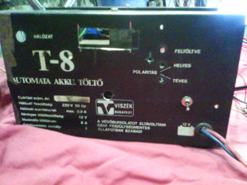

A dolog nem hagyott nyugodni, tovább kutakodtam az áramkörön, és úgy néz ki jelentősen javult a kijelző bizonytalansága. Mivel-látszólag- minden rendben volt ( a fő táp bekapcsolásáig nem is ugrált a kijelző), gondoltam egyet, és a panelműszer negatív mérő vezetékét átraktam közvetlenül a töltendő akku negatív kapcsára. (eddig a készüléken belül egy sorkapocsba csatlakozott, a trafó közös kivezetésére volt forrasztva) Így a feszültség mérő rész +/- 1-2 digit pontossággal tartja a mért értéket. Az árammérő rész is javult, olyan +/- 2-3 digit. Biztos lehetne még javítani rajta. Gondoltam még a bemeneti osztó 1M/10K értékeinek a módosítására, lehet hogy onnan szed össze valamit. A hozzászólás módosítva: Okt 18, 2012

Pontosan hogyan is van megtáplálva az áramkör? A három tápbemenet hogyan, milyen trafókról van ellátva? Ezek galvanikusan függetlenek egymástól?
Hali, a táplálás egy darab transzformátorról történik, aminek 3 szekunder tekercse van, szóval galvanikusan függetlenek egymástól. Amit nem egészen értek az az, hogy ha lekötöm az egyik szekunder tekercset(jelen esetben a panelmérő részét) és a helyére kötök egy másik külső transzformátorról feszültséget, akkor a panelmérőn a kijelző világít ugyan, de 00.0-át ír... Ha viszont a lekötött szekunder tekercs egyik drótját a külső táp egyik drótjához kapcsolom, akkor már minden tökéletes... Nem egészen értem az összefüggést. Elvileg pedig úgy tűnik, hogy a probléma megoldódott, mert a nagyobb áramú (külső) tápról nincs olyan nagy ugrándozás, csak egy-egy rándulás, az is csak ritkán. Legközelebb ha hazautazom, akkor áttekerem a panelmérő tekercsét nagyobb áramúra. Mekkora áramot ajánlasz kb?? 700mA?
