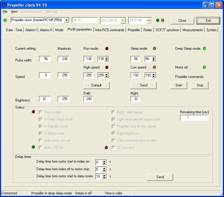

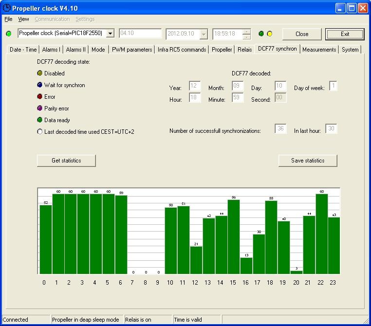

Végre, akadt egy kis idő a továbbfejlesztésre: A kezelő programon is alakítottam. Megszüntethető a rotor parancskódolási bonyodalma. A kommunikáció lehetővé teszi, hogy az összes parancsot a bázis vegye, dolgozza fel és továbbítsa a rotornak. A beállításokat ezután a bázis RTC -je tárolja, de lehetőség van/lesz állományba való mentésre is. Időkezelés: Automatikus téli - nyári idő átállás, +1..-1 órás zóna eltérés kezelése a DCF időhöz képest. Ébresztés: Ünnepnap kezelés (Húsvét és Pünkösd is), páros páratlan (ISO) hét kezelése. Kontroller típustól függően 20 vagy 40 ébresztési időpont. PWM: Rotor fényerő és sebesség szabályzás (időzített és fénymérésen alapuló is), DCF77: Vételi statisztika 24 órára visszamenőleg. System: Programból állítható infra kódok, soros vonali sebesség, TxD és RxD polaritás (ha a kontroller támogatja). Közös kezelő program az összes kommunikációra képes bázishoz (USB és a soros porttal rendelkezőre is): USB: 16F1459 (végre belefért), 18F14K50, 18F2550, 18F2455 Soros: 16F1825 (belső órajel miatt DCF77 szinkronizálás szükséges), 16F1827, 18F1729, 18F14K22, 18F2420, 18F2520, 18F2620. A hozzászólás módosítva: Szept 10, 2012
