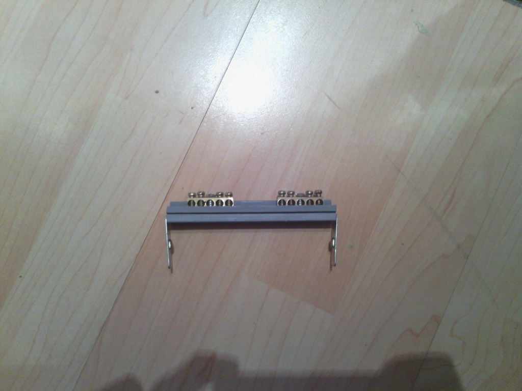

Üdv Mindenkinek. Lenne egy kérdésem, panelházban lakunk a falakban sajnos alu vezetékek futnak, és a kismegszakítós szerelődobozban a nulla vezetőhöz réz sorkapocs van, kérdésem az lenne, hogy ebbe beleköthetem a réz vezetéket? (mert tudomásaim szerint nem szabad) Vagy esetleg akad valami más megoldás hogy lehet összekötni?
(#) elektroton válasza Georgee hozzászólására (») Okt 15, 2012 /
A képen látható nulla illetve PE sínbe a réz vezetékek egyértelmüen beköthetők. A gond az alu vezetékkel van, azt ide a sárgarézbe is beköthető de azt úgy, hogy az alu vezető érre érvéghüvelyt kell húzni és úgy berakni a csavar alá, különben drasztikusan szétlapul.
(#) Georgee válasza elektroton hozzászólására (») Okt 15, 2012 /
Elnézést elírtam, alu vezetéket akartam írni. Tehát a sorkapocsba bele mehet az alu? Sajnos kapkodok mert a jelenlegi kialakítás mellett pislákol a lámpa
