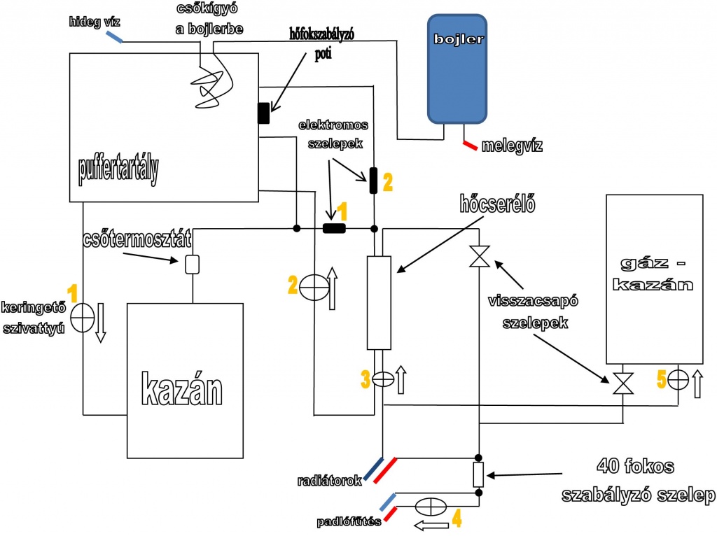

Van egy báláskazános, puffertartályos , csőkígyós (használati meleg víz), hőcserélős, padlófűtéses és gázkazános rendszerem, összesen 5 db keringető szivattyúval. A rajzot mellékelem. A kérdésem hogy szerintetek hogyan kellene nekem ezt vezérelnem, mikor melyik szivattyút kapcsoljak,mivel. Jelenleg nem túl jól működik szerintem, mivel a csőtermosztáttal indítom a szivattyúkat (1,2,3,) és bent egy szobatermosztát vezérli. A padlófűtés szivattyúja meg állandóan megy, (direktre van kötve) ami így vissza is hűti a rendszert. Az 1 -es elektromos szelep nyitott állapotban van elsőnek és a 2 es zárva, ezt a potival tudom szabályozni mikor nyisson, mikor zárjon. Azért lett így csinálva hogy elsőnek közvetlen tudjam fűteni a lakást, ne kelljen megvárni míg a puffertartály felmelegszik. De mivel az1 es szelep előtt van egy átkötés a puffer tartályba így amikor hideg a lakás a lehűlt tartályban lévő vizet is bekeringeti a kazán meleg vízével együtt. Hőmérőket tettem a csövekre így tesztelem. Esetleg ha valakinek lenne jó ötlete hogyan vezéreljem akkor azt megköszönném. A padlófűtés vezérlése is kérdés lenne? Köszönöm előre is.

Én jól átalakítanám az egészet. Kapásból az első észrevétel: Felesleges közvetlenül fűteni a lakást először. Ha belenyomnád a báláskazán vizet a pufferbe, onnan simán ki is tudnád venni , mivel ugye rétegződik a különböző hőmérsékletű víz. Milyen gázkazánod van? Nekem pl. kondenzációs van, azzal kár lenne a puffert fűteni én közvetlen a padlófűtésbe nyomom a gázkazánból. Nyáron minek felfűteni a puffert, hogy hmv-d legyen? Nem lenne egyszerűbb egyből a hmv- tartályt fűteni a gázkazánnal? A hőcserélő is felesleges szerintem.
Azért fűtöm közvetlen a lakást mert így nem kell megvárnom míg a puffer felmelegszik. és így én tudom kapcsolni hogy mikor kapcsoljon át hogy a puffert fűtse. C40 es gázkazánom van és természetesen azzal nem fűtöm a puffert. Nyáron nem használom és így nem is fűtöm a hmv -et. A hőcserélő azért kell mert uni csővel a padlóba bebetonozva megy a radiátorokhoz a fűtéscső. de azért köszi A hozzászólás módosítva: Okt 25, 2012
Van valami gépkönyved a kazánról? A legegyszerűbb megoldást vagy tökéletes megoldást keresed? Mekkora összegből akarod kihozni?
Nagyon keveset akarom használni a gázkazánt, mivel báláskazánom vanígy arra vagyok berendezve, és ezt is akarom használni a fűtésszezon 90 % ban, az összeg persze számít de azt az elvet vallom hogy egyszer kell megcsinálni normálisan és sokszor az olcsó a drága
Értem, nekem 1m3 as pufferem van a vegyes kazán közvetlen belenyomja a vizet. Ha begyújtok előfordul, hogy a tetején 80Cfokos a víz a pufferben, alul 20C fokos. Így nem kell sok idő és máris tudom fűteni a házat.
ezt az uni csöves dolgot nem értem, nekem is ilyenen megy a radiátorhoz a víz. tegyél be egy visszacsapó szelepet és akkor nem tudja hozzákeverni a tartály vizét a kazán előremenőhöz.
lehet hogy jó ötlet
Mi ilyen bonyolultságú rendszerhez, már mini PLC-s vezérlőt szoktunk készíteni, Általában olcsóbb mint relékkel és egyéb ketyerékkel megoldani, és ha valamin változtatni kell akkor csak a szoftvert kell átírni. A te eseted pont szerencsés, mert 7 kimeneted van ahhoz elég egy főmodul.
