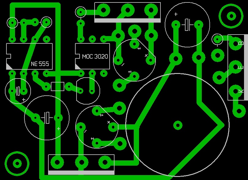

(#) tanyasy válasza elektroton hozzászólására (») Okt 6, 2012 /
Én ilyen alkatrész elhelyezést szoktam kialakítani 555 köré , amúgy ez a legújabb pásztorom panelterve.
(#) elektroton válasza tanyasy hozzászólására (») Okt 6, 2012 /
tanyasy, Kösszi a minta NYÁK-ok.

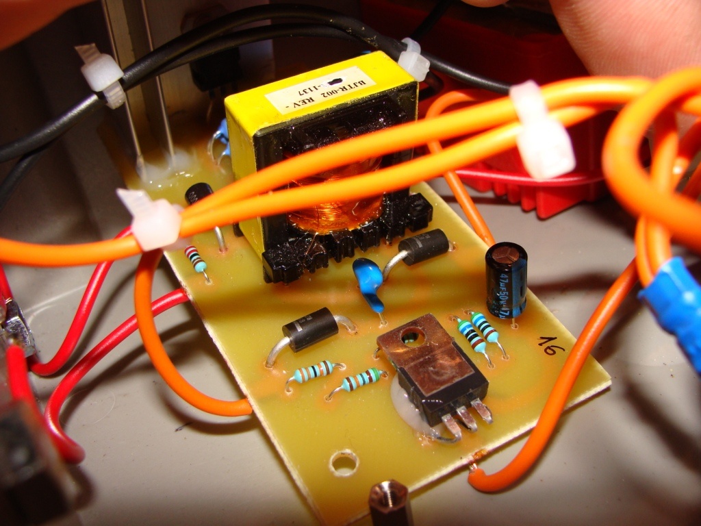

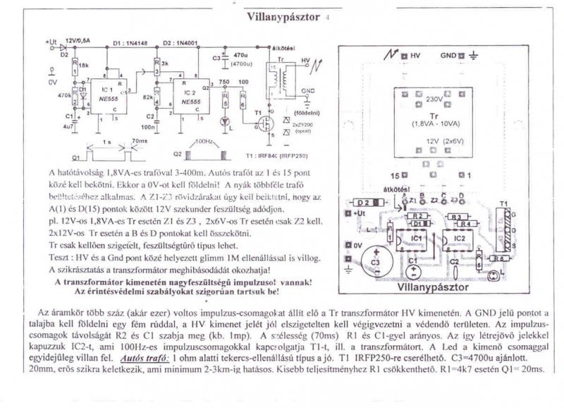

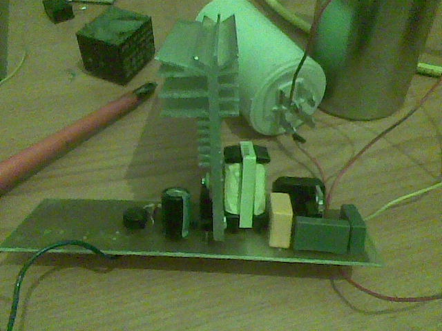

(#) lekszikov hozzászólása Okt 11, 2012 /
Üdv mindenkinek.
Sajnos egy nagy problémába ütköztem el készítettem a villanypásztor 4-et.
Itt a kép Villanypásztor 4
De sajnos elég gyengének bizonyult 1,5 Km-en. 6000v és csak 0.5 mm szikra volt.
Nem lehetne e valahogy nagyobb teljesítményt kicsikarni belőlle???
C3 4700u
T1 IRFP840
Mit lehetne még cserélni rajta hogy egy kicsit jobb legyen, mert a Berni pásztor át sétált rajta, és még nem is nyüszített.
Segítséget előre is köszönöm.
(#) Cavalier válasza lekszikov hozzászólására (») Okt 11, 2012 /
Semmit nem tudsz kezdeni vele, ezek ennyit tudnak. Csinálj inverterest, azok jók.
(#) lekszikov válasza Cavalier hozzászólására (») Okt 11, 2012 /
Köszönöm az infót.
Tudnál nekem egy bevált verzíót mutatni nyákrajzal együtt.
Mert akkor a napokban össze is szerelném.
Válaszodat előre is köszönöm.
(#) exorcist válasza lekszikov hozzászólására (») Okt 12, 2012 /
A sokat emlegetett és jól bevált inverteres pásztor kapcsolási rajza részletes magyarázattal itt található. Nyákrajzzal együtt pedig itt.

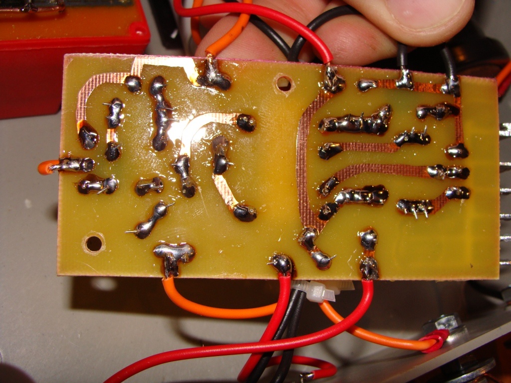

(#) Jax hozzászólása Okt 26, 2012 /
Megépítettem Ezt az áramkört! Annyi változtatást intéztem rajta, amit itt ajánlott pár fórumozó, hogy R4 ellenállást 4,7K-ra emeltem, C3-mat kb. 14µF-ra emeltem, R3-mat 100K-ra csökkentettem és egy 5MOhm-os potival sorba kötöttem, illetve C2 értékét 220nF-ra csökkentettem! Minden klaffol, üt olyat, mint egy sodrófás néni, de nagyon ritka. (kb 1 ütés, 2-2,5s alatt) Szeretném ezt megnövelni, de eddig semmire sem jutottam.
Azt tudom, hogy a C3 feltöltése telik ilyen sok időbe, ezért próbáltam a C2 értékén csökkenteni (680nF-ról 220nF-ra) sajnos ez nem sikerült, ugyan olyan hosszú ideig tart, míg feltöltődik a pack. (3×4,7uF) Tudna nekem segíteni valaki a frekvencia megnövelésében?!
u.i.: Sajnos nem változtathatok áramkört, ebből kell kihoznom valamit!
Köszönöm előre is!
Üdv.: Jax
(#) Remci válasza Jax hozzászólására (») Okt 26, 2012 /
Szerintem próbálj olyan ütem adót mint ezen a rajzon van.Bővebben: Link . Ez nem glimm lámpás hanem diac-os. Én kivenném az R3-at- glimm lámpát-R4-et- C2-t és a helyükre bekötném a másik rajzon lévó Ri-Ci-diac hármast. A glimm (nem tudom pontosan) olyan 80-100v körül gyújt, a diac viszont 32v-körül. Az Ri és a Ci-vel tudod beállítani az ütemet, én 1Mohm és 22µF-ot használtam ezzel kb 1másodperc lett.Bár igaz hogy a freki nálam olyan 3,5KHz volt. Kísérletezni kell vele.
