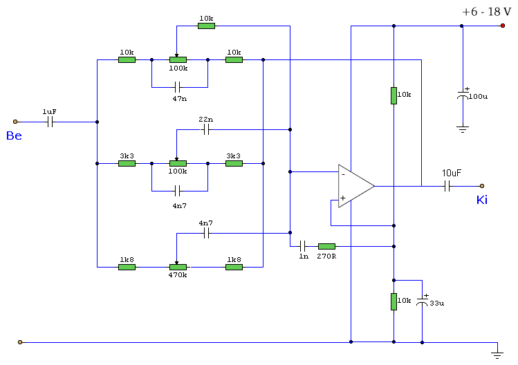

szoval a bemenet valaszto bemeneteire es a kimenetere 100nF kondik lettek teve ezert nem volt melyem a dologra csak onnan lettem fogyelmes hogy bemenet valaszto nelkul van mely . ugy hogy lehet hogy nem is annyira rosszak azok a feszultseg vezerelt ic-k , de mar lemondtam roluk , megepitem a ,,variszabi ,, altal ajanlott hangszinezot , jelenleg proba panelon van es nagyon szepen szol csak nem TL ic vel hanem a C4570HA ic-t hasznaltam , mostmar minden ok

Azért torzít mert IC-s, nem jók ezek az IC-k, az a jó amit az előző oldalon csatoltam, mert abban egy sima hangszínszabályozó van, és a veszteséget a tl071 erősíti fel, és ráadásul 3 sávos (mély,közép,magas).
Csak annyi a hátránya hogy kétszer 12V kell neki.
Vagy amit én ajánlottam egytranyós az is ugyanaz csak elmegy szólótápról és egyszerű még összepókolni sem tart sokáig egy tesztre.
koszonom mindenkinek a segitseget de az en problemam nem a hangszinezoben volt hanem a bemenetvalaszto reszben , azert nem volt mely szinte semmi mert a bemeno kanalisokra egy 100nF kondikat raktam es persze a kimeno csatornara is ,ennek hala mar a bemenetvalaszo levagta a mely tartomanyt a 100nF kondik miatt , a hagyomanyos hangszinesovel tokeletesen meg vagyok elegedve , minden igenyemet kielegiti csak eggyet nem az alapzajt kiveve mert a tl071 es ic-k nek is elegge nagy a zaja , de szerencsemre talaltam itthol egy C4570HA tipusu ic-t amivel tokeletesen lehet helyetesiteni a tl-t es a zaj szempontjabol a legjobb , semmi nincs neki ,, ha mar liba akkor legyen zsiros,,
