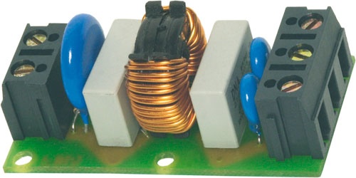

A rádiófrekis zavarok ellen feltehetsz egy "Hálózati zavarszűrőt" .(kép)
Nem tudom most melyik táp van a gépben de vissza kellene állítani az eredeti állapotot,és úgy próbálni.Ha a hiba nem jelentkezik, akkor vagy hálózati vagy mechanikai gondok vannak.A szállításkor valami elmozdult és pont helyre rázkódott.Nézd át a csatlakozókat minden részen.(Legfeljebb ki is lesz takarítva).Ha cseretáp van benne azt jó lett volna tesztelni a sógornődnél mert lehet hogy meg is van a hiba forrása ami a "márkás" (bocs) tápban leledzik.A BIOS-ban kapcsold ki a WAKE ON ,,,,,,, funkciókat.

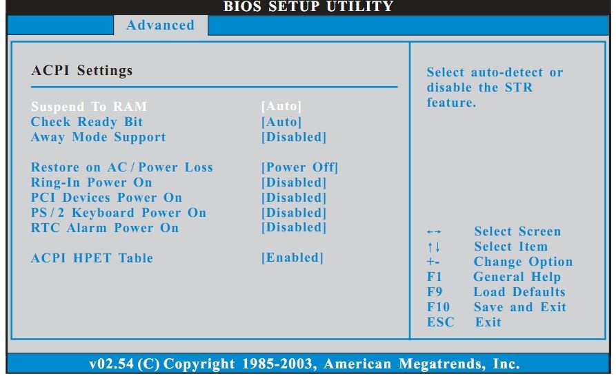

Sziasztok! A Wake on funkciókat nem találtam meg. Szerintem ebben a Biosban ilyen vagy nincs, vagy máshogy hívják. Még a régi tápot használom, mert direkt nem piszkáltam addig semmit, míg nyomon nem vagyok. Annyit tettem, hogy másik tápkábellel csatlakoztattam, de azóta már a régit utánam hozták és visszacseréltem. Most is jó.
Jó lenne egy ilyen zavarszűrő. Hol lehet venni?

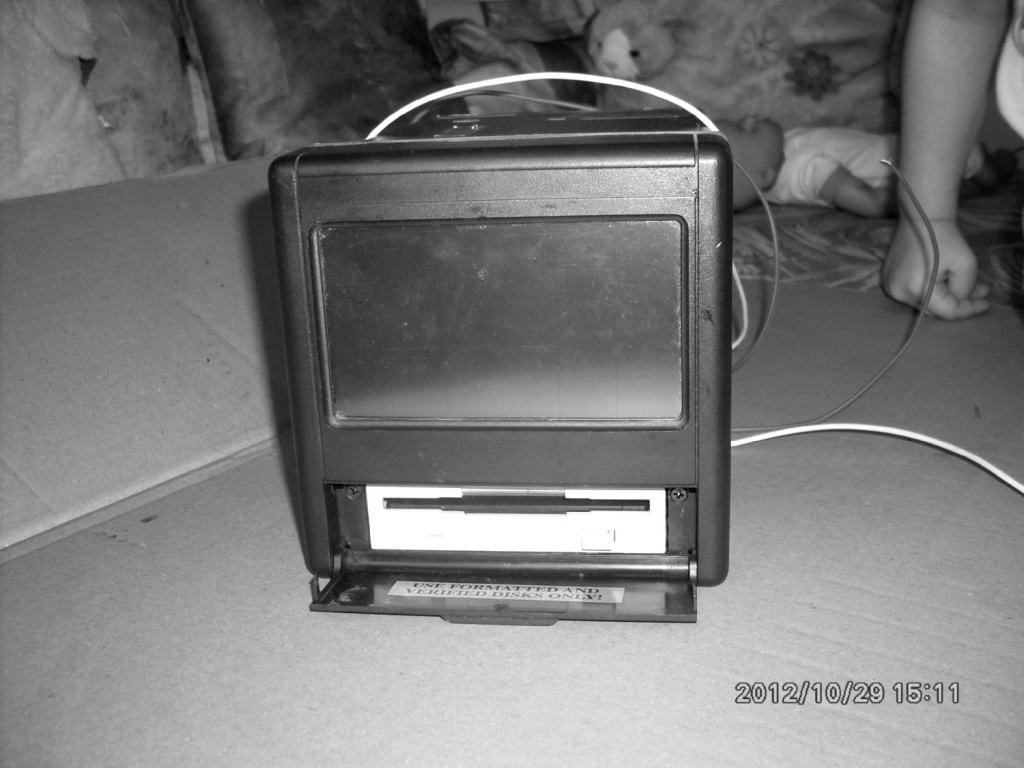

Lenne itthon egy olyan készülékem, amit rá lehet kötni a feszültségekre és folyamatosan naplózza a mért értékeket egy flopira, csak az a baj, hogy nem tudom miképp kell beállítani. Minden angol rajta. Afféle papír nélküli felvevőnek hívják. Nem tudom ismeritek-e? Arra gondoltam, hogy az adott lakásnak, vagy szobának az energia ellátását lehetne vele figyelni non-stop. Ha elkezdi a kapcsolgatást, akkor meg bele lehetne nézni a változásokba.

Ha leírnád mi az alaplap típusa akkor jobban tudnánk segíteni.Ha jól emlékszem lehet kapni "Zavarszűrős elosztó" vagy "Zavarszűrős hosszabbító" néven.De elég drága ezért javaslom hogy csak akkor ruházz be ha már tuti hogy az a baj.A hálózat adatainak tárolása jó ötlet de nem írsz semmit a rögzítőről.Így bajosan tudunk tanácsot adni.

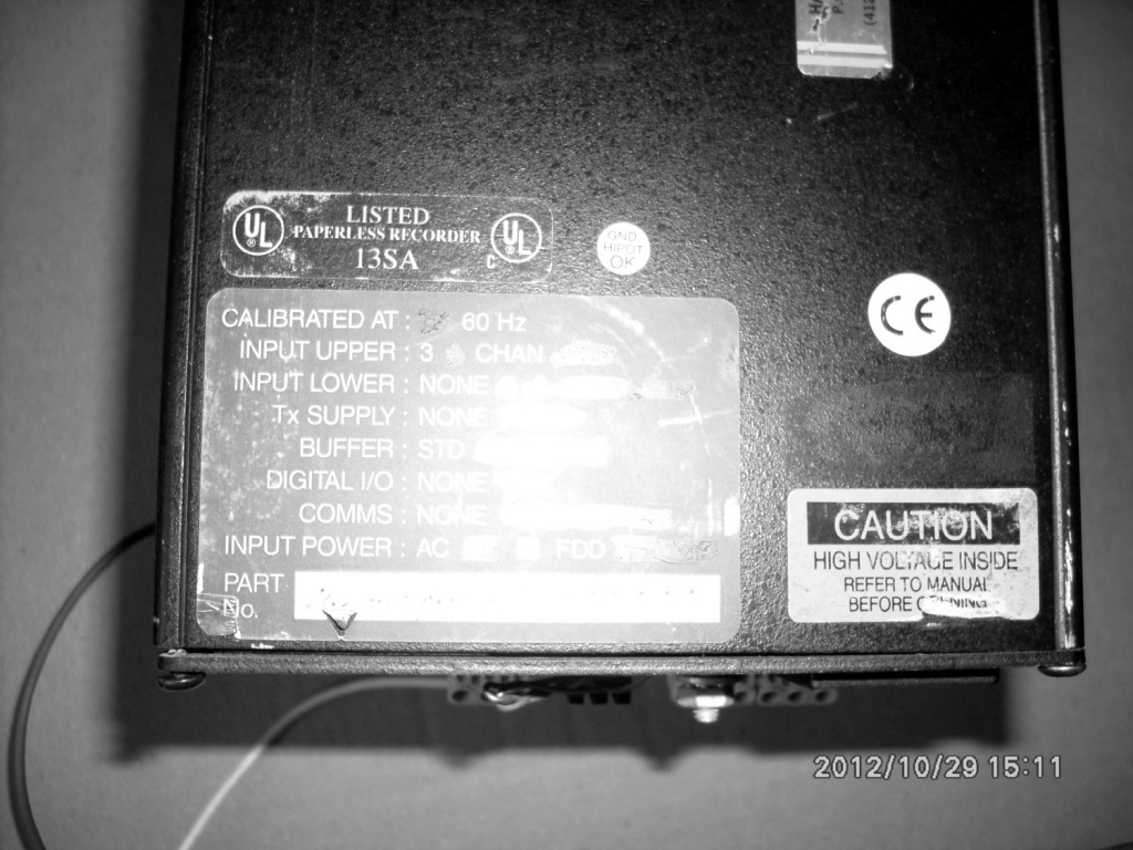

Az adatrögzítőről csak egy képet tudok küldeni, mert a Google sem ad rá ki semmi használhatót.

(#) Honda130 hozzászólása Okt 29, 2012 /
Itt az adatgyűjtő készülék.
(#) belfi2 válasza Honda130 hozzászólására (») Okt 29, 2012 /
A BIOS alapból nem engedélyezi a masina indulását semmilyen beállításban.Marad táp illetve az elektromos hálózat vizsgálata.A rögzítővel kapcsoltban talán annyi hogy 60Hz-es és nem valószínű hogy jó a mi hálózatunkra,többet én sem tudtam kideríteni.Ha most rendesen működik elsősorban azokat a körülményeket kell figyelembe venni amik megváltozhattak,de erről már volt szó.Esetleg érdeklődni a szolgáltatónál, szomszédoknál nem e tapasztaltak fesz ingadozást, vagy náluk nem e történt hasonló.Meg a mit már írtam,a gép teljes átvizsgálása ,táp csatlakozók slotok,stb.
