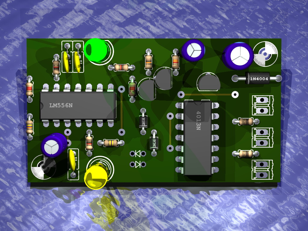

Megépítettem... Kipróbáltuk benn a cégnél vizes áramlástechnikai laborban. Legnagyobb megdöbbenésemre működött!
A fórumban fellehető kapcsolások némelyike, hogy is mondjam... hibás!
Ha szabad kérdezni, mennyi ideig próbáltátok? Hogyan tapasztaltátok a "megfelelő" működést? Mi volt a tapasztalat?
Másfél hónapig vizsgáltuk. -Most is működik a rendszer június közepe óta, de már nem vizsgáljuk csak hagyjuk működni.- Vízminták lettek a keringető rendszerből heti bontásban kivéve és vizsgálva, elképesztő változáson ment keresztül a csőrendszerben keringő víz! Vizsgáltuk a csőrendszer falán lévő lerakódások változásait, vizsgáltuk a különféle csapok működését, folyamatosan javult a "szorulásos" működés, egyre könnyebben lehetet nyitni-zárni őket. Az volt a vizsgálatban a jó, hogy mindíg ugyanaz a víz keringett -mechanikai szűrőt nem alkalmaztunk!- így a változások nagyon gyorsan észlelhetők voltak.
Természtesen átfolyó rendszer esetén a folyamatok sokkal lassúbbak! Én sem hittem benne a szkeptikusok közé tartoztam, de meggyőzött amit láttam... Ez az áramkör 1Hz és 16Khz között sweepel... A T1 tranzisztor úgy jó ahogy a rajzomon van -ilyen üzemmódja is létezik a tranzisztoroknak- ! Az R2 ellenállás állításával 20Khz-re is fel lehet vinni. Ennyi...

A drót méreteire lennék kíváncsi! Milyen átmérő, hosszúságú, a tekercselés iránya, tekercsek távolsaága? Ha van még valami infó róla azt is szívesenn vennénk ! Ezt kipróbálnám én is, ha már van valami "bizonyíték" :yes: Köszi!
A vezeték keresztmetszet 0,35 nmm sodrott, 250 cm hosszúságú és körülbelül 12 cm-re vannak a tekercsek egymástól. A tekercsek mindegyike egy irányban legyen feltekerve.

Elolvastam a hozzászólásokat, és csak annyit kérdeznék, hogy elektromos szerkentyükkel is működik ez az egész, és vascsőre lehet felrakni a tekercseket, vagy célszerű azt a részt müanyagre kiváltani. Van e külömbség a polrizáció hatásoságát illetően. A cikksorozat elején az 555-ös ic-vel, és a Bc182-es tranyós elektronika,tekercsei vascsőre szerelve mennyire hatásos, egy családi házat illetően.
Amióta korábban írtam a mágneses "eszköz" eredményeiről, kipróbáltam ugyanazt az elrendezést egyéb anyagokkal is. Vascsőre szerelve nem volt észrevehető változás, réz-, alumínium-, műanyagcsövekkel pedig (szemre) egyformán hatékonynak bizonyult.
Szóval szerintem a fémek közül a vas nem (vagy nem minden módszernél) jó.

Nálam vascsövön van és jó. a Szomszédnál is, nála is jó. És még tudnék sorolni pár helyet, de nem teszem. Idézet: „nem minden módszernél)” Ezt nem tudom, csak egy módszert próbáltam ki egyfajta elektronikával. Az bevált. Üdv!
Bocs, már nem volt időm módosítani: permanens mágnessel tutira nem megy vascsövön keresztül.
Elektronikusat most akarok tenni a mosdó alatti vízmelegítő elé, aztán majd kiderül
