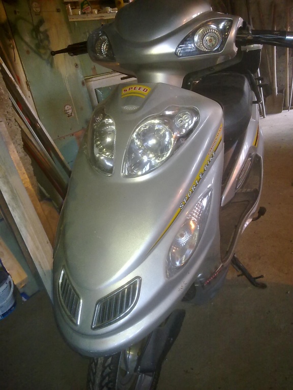

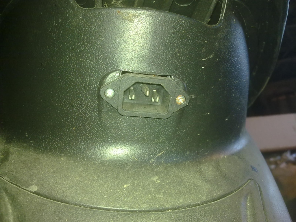

Sziasztok a barátom munkahelyén kapott egy elektromos robogót ami egy éve nem volt használva és nem tudjuk hogy kell fell tölteni van rajta egy pc-táp bemenet de hogy oda 220v vagy külön töltő megy e hozzá nem tudjuk és nem merem tanács nélkül rádugni a 220ra ha valakinek van tapasztalatja segitsen ja és nincs rá se márka se model irva
(#) etm válasza Lali23 hozzászólására (») Nov 4, 2012 /
Hello! Kellett hogy kapjon hozzá töltőt is. Ha pedig nem,akkor én már sokat láttam,de még olyannal nem találkoztam,amelyikbe 220 Voltot kellett volna dugni. Szerintem ez négy akkus,tehát 48 Voltos töltő kell hozzá.De le kell mérni műszerrel a bemenetelen a feszültséget.A két szélső villán kell mérni.De szerintem ha nagyon lemerült,és kevés feszültség van rajta,akkor azt már fel sem lehet tölteni,mert a töltő nem indul meg.Én egyszer így jártam,azért mondom.
(#) attrax válasza Lali23 hozzászólására (») Nov 4, 2012 /
Jaj isten őrizz hogy rádugj 230-at! Az lehet 48V-os os de inkább 36V vagy 24V-os.Töltőt kell hozzá vásárolni ami nem olcsó.kb 15k. Etm kolléga jól mondja, mérjetek feszültséget a két szélső villán.Ezután kell beszerezni megfelelő töltőt.Polaritásra vigyázz ha rádugod a töltőt,mert cserélgetik a gyártók.
(#) frici.hu válasza Lali23 hozzászólására (») Nov 4, 2012 /
Üdv! Ez egy Tornádó TRD-033-as kecó, 48V-os. Több módon is menézheted hány voltos, először is az akkupakkot kiveszed és megnézed hány akku van benne, db x 12V, második verzió, az első maszkot le lehet venni, ha kitekered a két csavarját és a maszkot felfelé emeled, ott találod a vezérlőt, arra rá van írva, hogy hány voltos a gépezet.
Üdv: Frici

A TRD 033- az 36V-osban is van és 48V-osban is!!

(#) frici.hu válasza attrax hozzászólására (») Nov 4, 2012 /
Mik vannak , ezért írtam tovább hogyan nézheti meg pontosan.
(#) Lali23 hozzászólása Nov 5, 2012 /
Sziasztok köszönöm a válaszokat. Tegnap én is utánna néztem és már tudom hogy trd033-as és azt is hogy 48V meg 300W ez van irva vezérlőre meg kivettem az aku pakot és 4db 12v aku van benne
