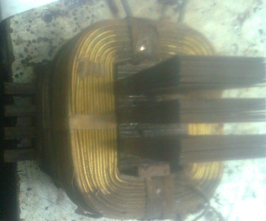

Szeretnék építeni egy komolyabb gépet 220v16A-ra amihez a hozzávalókat már részben összegyűjtöttem. A képeken mellékelt 380-as ívhegesztő trafójából szeretném kivitelezni a rajta található szövetszigetelésű aluminium huzalokból, ha segítene valaki a pontos számításban. Sem a tesla értékét nem tudom a vasmagnak sem azt, hány voltot adott le fénykorában. A vasmagkeresztmetszet 65x85mm. A primer átmérő 2mm(szövet lekaparása után mérve). A szekunder 7mm átmérő(szintén lekaparás utáni méret). Kérem a tisztelt szakembereket javasoljanak némi gyakorlati útmutatót, a többi része menni fog. 16 amperes automatáról és 220v-ról szeretném használni nem sínvasak hegesztésére....A vasmagnak még nem estem neki ezért a középső nyulvány "bediffundálása " a mágneses térbe még nem világos számomra. Előre is köszönöm mindenki segítségét!

Bevallom, ilyen trafót még nem láttam,de egész pofás darabnak néz ki. Ha jól értem az általad leírtakat,akkor ezt a trafót szánod donornak az elkészítendő gépedhez. A trafó üresjárási feszültsége jelenleg is ugyanannyi,mint fénykorában volt, hacsak nincs benne menetzárlat. Tehát a primernek adsz 230V-ot, és a szekunder kivezetésein feszültséget mérsz. A kiálló tekercsrészen látható szerkezet egy fokozatkapcsoló akar lenni? Ha igen, akkor a kiálló tekercs menetszámaival lehetett beállítani a hegesztőáramot. Ez egy igen ötletes megoldás volt hajdanán. De ez a megoldás a te esetedben nem járható út,mivel a Co trafónak nem jó a szórótrafó. Tehát először feszültséget mérsz a szekunderen minden fokozatban, és feljegyzed a mért értékeket. Ne zavarjon,hogy a trafó 380V-ra készült, 230V-nál is értékelhetőek lesznek a mérési eredmények.Miután megtörtént a mérés, elkezded bontani a trafót. Először a kiálló tekercset bontod le, és pontosan feljegyzed a fokozatok menetszámait,mert ez később jól jöhet a méretezésnél. Majd szétbontod a vasat,és a belső tekercsek következnek. Letekerés, jegyzetelés.Ha mindez megvan, akkor a mérési adatokat és a menetszámokat felteszed ide a fórumra, és innen folytatjuk.
Szervusz István! Köszönöm a gyors választ! Donornak ezt szeretném, mert nincs más. A felső tekercsen egy fokozatkapcsoló. A dobozból úgy egyben húztam ki, hogy anatómiailag egyben maradjon. Elvégzem az általad leírtakat és írom a fejleményeket rövidesen. Készítettem már néhány apróságot többnyire hozzáértők tervei alapján, de a tervezéshez nem értek, és az ipari elektronika is kimaradt az életemből. Előre is köszönöm a segítséget!

Üdv ismét! Ma szét is szedtem a szörnyeteget. A vasmag I alakú darabokból áll, ahogy a képen látható. A nyugalmi áramfelvétele 0,6 A. Hangja beüzemeléskor egyáltalán nem volt, először azt hittem szakadt, mert a gyári hetrámnak is van trafó hangja, de feszültség méréskor kiderült, hogy működik. Csévetest nincs, de a drótot meglehetősen precizen helyezték el. Soronkénti szigetelés nem volt, és a tekercsek lakkozva sem voltak. A huzalon valami éghetetlen szövet szerűség van szigetelés gyanánt, de a gázlángtól meg se barnult és bicskával lekaparni is elég. Az alsó két tekercs közé mágneses sönt volt beékelve. Kiváncsian várom a véleményed és az instrukcióid. Mellékeltem a menet adatokat, és a rajzát. Szerintem két fázisról mehetett mert ez nem valódi 3 fázis ha nem tévedek? Előre is köszönöm a választ!
A tafód üvegselyem szigetelésű huzallal készült, ami az egyik legmagasabb hőtűrésű szigeteláanyag. ha finoman tekered le, és a letekeréskor valami nagyobb átmérőjű dobra csévéleg, újból felhasználható lesz. A méréssel valami sántít,mert ekkora áttételváltozásnak sokkal nagyobb feszültségváltozást kellett volna produkálni. No mindegy,majd visszaszámoljuk. Sajnos most el kell menjek dolgozni egy kicsit,ha hazajöttem akkor visszatérünk a dologra.

vagy csak az előtolásszabályzó megy az ominózus kártyára?
No, megérkeztem.
Valami nem stimmel a méréssel, ugyanis a legkisebb és a legnagyobb menetszám aránya 2:1-nél is nagyobb,azaz a feszültségváltozásnak is ennek megfelelően kellett volna megtörténnie. A legerősebb fokozatban a feszültség jó közelítéssel stimmel, de a leggyengébb fokozatban csak 14V környékén lehetett volna a feszültség a megadott menetszámokkal. maga a vas és a huzal bőven alkalmas Co építésére,de ebben a vasban rejlő lehetőséget közel sem fogod tudni kivenni ha 16 A-es az automatád. A vasad hasznos keresztmetszete 50cm2 környékén van, ebből jó kis 180A-es gépet lehetne csinálni, de ahhoz kevés a 16A. Ha pl. megelégedsz a 140-150A-al, akkor lehet hogy beleférsz a 16A-ba.

A mérés stimmel, mert analóg(ganzuniv) és digitális(metex) multiméterrel is megmértem minden fokozatban, mielőtt szétszedtem. Az nem lehet, hogy a korabeli "alkotója" elszúrta a konstrukciót? Erre azért gondolok egyrészt mert egy trafón sem láttam még egy "púpnak" kivülről elhelyezett "másodprimert", továbbá a zárt vasmagon kivül elhelyezett tekercs(a képeken a fölső), vajon hogyan van ráhatással a vasmagon belül történő indukcióra és egyéb erőhatásokra? Mindezt csupán parasztlogikával gondolom, nem értek a transzformátorok erőátviteléhez. De ez a külső tekercs ha nem is a feszültségszintekre van ráhatással mindenesetre a jelek szerint a huzal ohmos ellenállása jelen lehetett a körben hisz pár volt eltérés volt a fokozattól függően....

Nagyon úgy tűnik hogy folytóként működik (működött) a felső része a trafónak .
Üresjárásban csak ohmos ellenállása van de terheléskor komoly reaktanciával (ellenállással) van jelen. Minél nagyobb a terhelés annál nagyobb az ellenállása. Érdekes megoldás ! De van egy ötletem miért így csinálta meg a konstruktőr! Azért mert kicsi volt az ablakmérete a trafónak és nem fért el a sok primer huzal ezért hozzáépített egy primer folytót a trafó tetejére. Szerintem.
