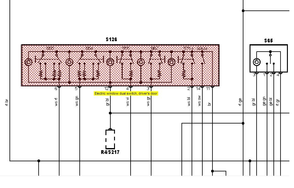

Üdvözlet mindenkinek! AEE motorkódos '97-es Octaviám van! Néhány hete a jobb első ajtóm elektromos zárja elkezdett vacakolni! Hol lezár a központi zár(kulcsos, nem távos),hol gondol egyet és nem!A zárat kivettem, kitakarítottam, átnéztem. A mikro kapcsolók műszerrrel nézve kapcsolnak!Az ablak föl-le működik! A szervizben a számítógép nem írt ki semmi érdemlegeset!Két hete a jobb hátsó ajtóm ablaka az autó kulccsal történő nyitásakor (komfort elektronikás) le húzodott, és utánna jó ideig nem lehetett fel húzni!Miután újra működni kezdett egy hétig nem volt vele semmi baj!Egy hét után újra előjött a probléma, de az ablak azóta nem működik! Teljesen lehúzott állapotban megakadt, és csak az üveg fával történő kitámasztása hozott megoldást!Az ablak emelő kapcsolóba épített világítás állandó jelleggel működik!(lekapcsolt világításnál is) Az elektromos zár azóta itt sem működik! A szerviz számítógépe megint érdemtelen infókat adott! (elektromos zár hiba, nincs jel a zárról)Zárat kivettem át ellenőriztem,néhány láb forrasztását feljavítottam,mikro kapcsolókat le ellenőriztem!Vissza szerelés után ua!Szét szereltem az ablaktörlő motoron található elektronikát,kb 1 dl víz kifolyt belőle!Azt hittem, a víz zárlatossá tette a vezérlést, így vettem egy másik motort,bontottan leellenőrizve!Ezzel a motorral,vezérléssel sem működik,sem az ablak,sem az elektromos zár!A kábel köteget a csatlakozótól végig ellenőriztem, az ajtóban nem találtam szakadást!Tudtok-e tippet adni,hol és mit nézzek meg,esetleg kacsolási rajzot tudtok-e küldeni, valami normálisabbat,mert amit a szervizben kaptam az nagyon nem sokat ér,mivel csak egy elnagyolt,és nem részletes rajz! Előre is köszönöm a segítségeteket!Üdv.

(#) VIM válasza ahmedsas hozzászólására (») Nov 16, 2012 /
Szia! Amit leírtál hibaként az tipikus ajtózár mikrokapcsoló hiba. A mikrokapcsoló elkopik és bizonytalanul kapcsol. Nem a kontaktusával van baj, hanem a mechanikus működtetésével. Ha kulccsal használod azt az ajtót, akkor a zár belsejében lévő mikrókapcsoló és a műanyag "bakter" kopik el. Tehát lehet, hogy a mikrókapcsolókat nyomkodva, azok kapcsolnak, de a mechanika nem tudja működésbe hozni a kopottság miatt. Ha ez így van, akkor csak a csere segít. Ha ez a rész elkerülte volna a figyelmedet, akkor itt egy, csak riasztóval kapcsolgatott zár ment tönkre és szintén jobb első. Ha valamelyik ajtózár zárt állapotát ellenőrző mikrókapcsoló ment tönkre, akkor az rendszerint csak abban az egy ajtóban okoz gondot. Ha viszont a motorja kezd vacakolni, akkor a végállások nem lesznek egyértelműen meghatározóak, ezért a kpz. elkezdi működtetni az ablakemelő motorokat, amelyik ajtónál ez nem jó pozícióban van. Az ablak kitámasztása "fával" nem célszerű, helyette csak a vezérlő csatlakozót kellett volna lehúzni az ablakemelő motorról és kész. A hibás ajtózárat is így kellene kiszűrni. Lehet, hogy az első ajtódnál csak a mikrókapcsoló a rossz, a hátsónál pedig a belső motoros résszel van a gond. Ha a forrasztási pontokat kijavítottad, a mikrókapcsolók jók, akkor marad a motorhiba.

Tisztelt VIM!
Válaszod köszönöm,amióta írtam a fórumra,azóta méricskélni kezdtem! A "B" oszlopon levő csatlakozótól átjön a 12 volt a motorig( egy vastag piros-barna, egy vékony piros-barna vezetéken), a motorról az zár elektronikáig már csak 8,5; 5,8- volt jut el az eredeti, és 3,9 volt a vásárolt (bontott,ellenőrzött) elektronikáról! Az ablak emelő kapcsolóra pedig semmi sem megy fel!A kapcsolót a másik oldalon ki próbáltam,tökéletesen működik!A másik oldalon kimértem ugyan ezeket a pontokat, ott mindenütt egységes 12 volt mérhető! A motorra menő csatlakozó és az ablak emelő kapcsoló között a vezeték nincs eltörve,direkt árammal, és multiméterrel is ellenőriztem!(Direkt áramnál az ablak emelő motor is ment de csak egy irányba forgott,bármelyik irány megnyomásakor) Én úgy tudom, hogy a motoron lévő elektronika vezérli az ajtó zárakat+az ablakot is! Ha a mikrokapcsolók nem működnek, akkor az okozhat olyat,hogy az ablakemelő kapcsolóra nem megy fel áram? A másik oldalon ugyanitt mérhető a 12 volt!Csak jövő héten lesz időm újra neki látni a méricskélésnek, akkor mélyebben elmerülök a mikrokapcsolókkal kapcsolatos ellenőrzésnek!Még egyszer köszi, üdv.
(#) VIM válasza ahmedsas hozzászólására (») Nov 17, 2012 /
Szia! Én úgy gondolom, hogy a zárszerkezet végzi az ellenőrzést az ablakemelőknél, mert ha le van húzva az ablak és rázársz az ajtókra akkor a nyitott ablakok felhúzódnak, bezáródnak. Tehát ha minden ablakemelő végálláson van a zár fog ráellenőrizni az ablakokra és nem fordítva, mert a zárban még van egy "zárt ajtó" visszajelzés is külön.
„Ha a mikrokapcsolók nem működnek, akkor az okozhat olyat,hogy az ablakemelő kapcsolóra nem megy fel áram?”
Szerintem a zár nem adja ki a zárási "parancsot" az esetlegesen nyitva felejtett ablakemelő motornak. Az a baj, hogy a múltkori javításom alkalmával nem méregettem ki a zárból kijövő kapcsolószálakat, így nem tudom melyik-melyik kapcsolószála.

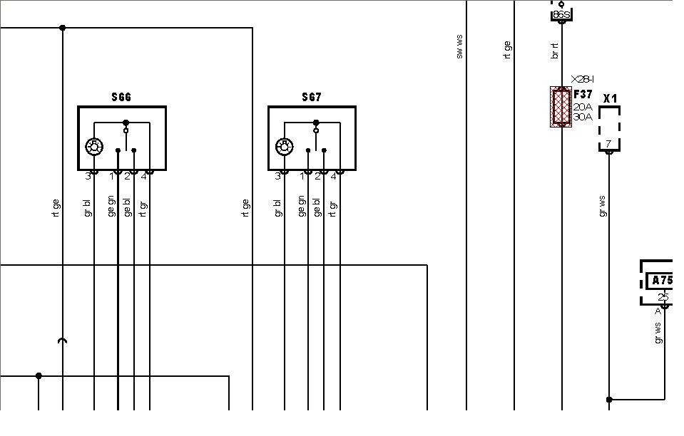

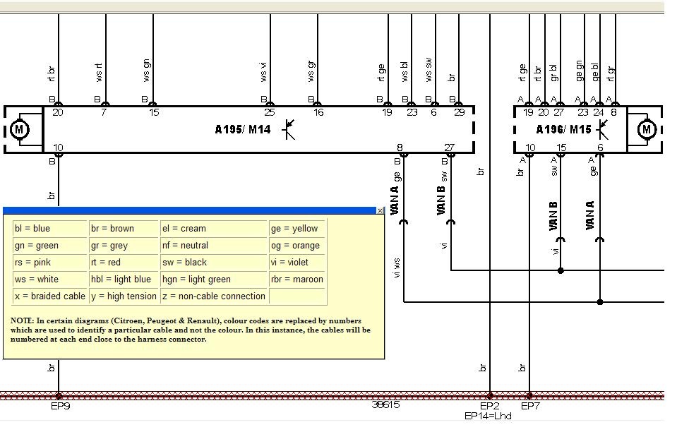

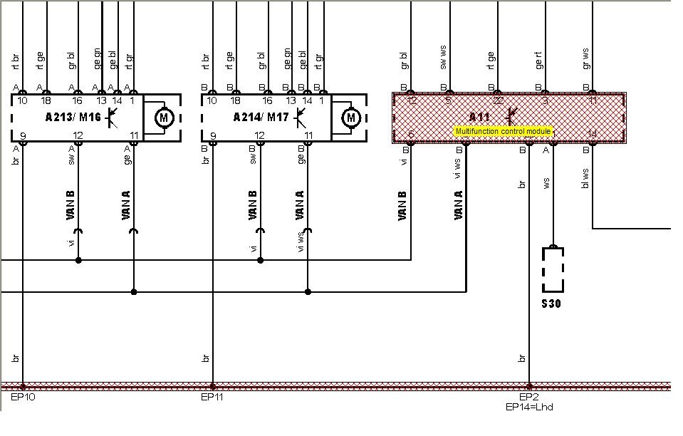

Sziasztok! Tisztelt VIM! Újfent szétszedtem az elektromos részét a jobb hátsó ajtóm zárjának!Meg kellett állapítanom, hogy a zár ha akarna sem tudna működni,ugyanis semmi áramot nem kap!A mikrók működését kézzel hajtva a fogaskereket kipróbáltam, ami a csatlakozóhoz közelebb van, határozottan kattanva kapcsol! A felette levő is kapcsol,de nekem úgy tűnik a fehér műanyag, ami a kapcsolást végezné,nem billen át annyira,hogy kapcsolhasson!Nagyjából a tengely alatti pozícióban (kb. félúton ) kézzel hajtva mintha meg akadna! De van más is! A kormány alatt lévő dobozt( egyesek azt mondják ez a komfort vezérlő,ami az ajtó,ablak működtetésért felelős) kivettem,és az addig semmire nem reagáló ablakemelő motor elindult.Igaz csak akadozva egy irányba,mintha végállást keresne! Az ablak mozgató gomb továbbra is hatástalan!A doboz kivett állapotában a két bal oldali ajtó,ugyan úgy nyitott zárt, mint addig, a csomagtér ajtó zárja viszont csak mechanikusan nyílott,elektromosan nem!A doboz csatlakoztatása után viszont újfent működött!Esetleg nem lehetséges olyan,hogy ez a doboz tiltja (vagy nem kapcsolja a motor elektronikában levő relét) a két jobb oldali ajtó elektromos rendszerét? Az elektromos zár jobb hátul,sem jobb elől sem dobozzal,sem nélküle nem működik!A jobb elsőnél valószínű mikró kapcsoló hiba!Azt még nem volt időm meg nézni!Van két vékony vezeték,ami a "B" oszlopban átjön az ajtóra (lila,és lila fehér csíkkal), aminek nem tudom mi szerepe van! A másik 3 egy barna test, két piros-barna pozitív (állandó)!Mivel eléggé besötétedett nem volt lehetőségem a két lila kiindulási pontját meg keresni!Tudsz e ezekről valamit mondani? Előre is köszi. Üdv.
(#) VIM válasza ahmedsas hozzászólására (») Nov 23, 2012 /
Szia! Akkor először az ablakemelőkről egy ismertető rajz és a színjelölések. Valahol el volna törve a vezeték? A kp.-t majd holnap megcsinálom hasonló módon, ha megfelel így.
(#) ahmedsas válasza VIM hozzászólására (») Nov 24, 2012 /
Köszönöm, igen, így már el tudok indulni a vezetékek kibogozásával!Üdv.
