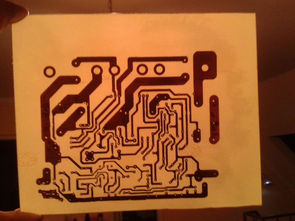

(#) djnyary hozzászólása Nov 10, 2012 /
NYÁK maratás már megvan sima műnyomós vasalással a 2 db 10000 µF kondi is megjött, szerintem jó lesz a NYÁK már csak ki kell fúratni valakivel mert nincs a minidrillhez tokmányszűkítőm a 0,6-os fúróhoz.. Meg nem ártana szerintem befuttatni ónnal a vezetősávokat mert sajna elég vékonyka a panel.
