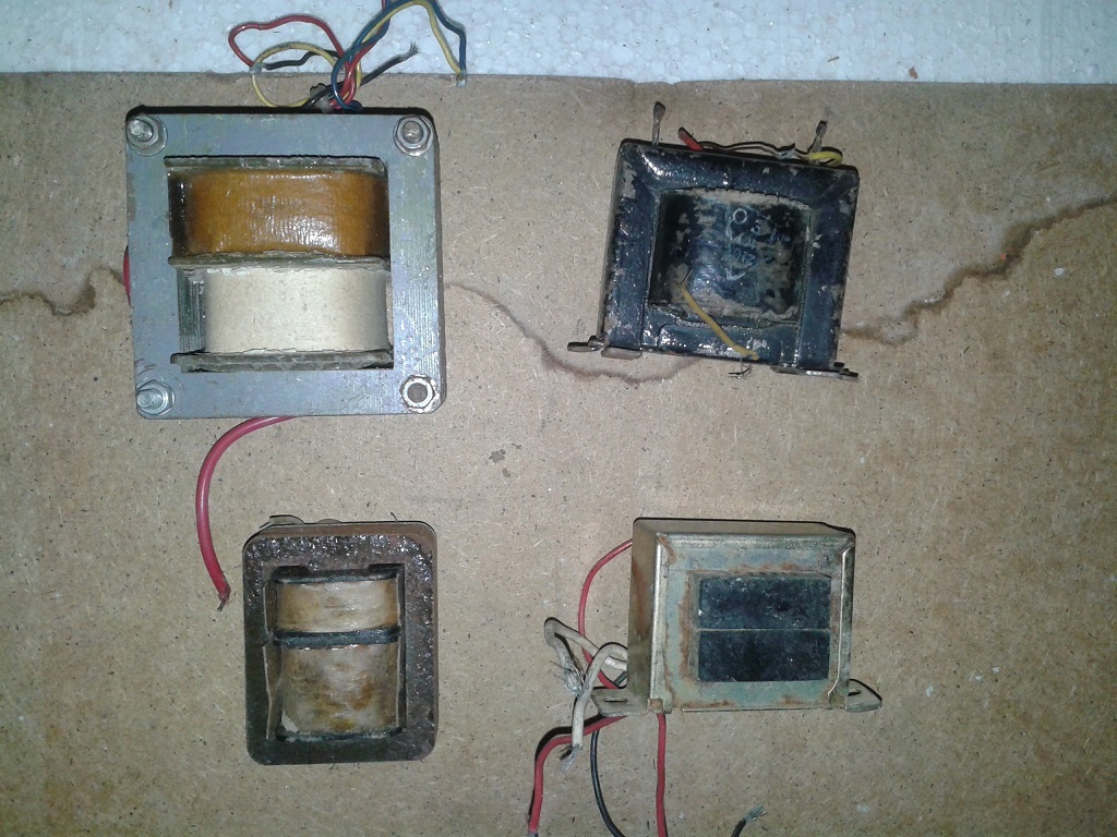

A "6V-os trafók képei 1-2. Ezek orion TV-ben fellelhető hangkimenő transzformátorok. A célnak megfelelnek. A 12V-os trafó (ami 12,6V) az pedig az imént emlegetett "képkimenő trafó" ,amely a PCL85-re illesztett az eredeti helyén és hangkimenőnek elég rossz. Valami 1:12.. vagy 1:15-ös illesztés. Próbáltam.. rosszul szól. A másik orosz hiperszil trafó szintén egy képkimenő trafó vastagabb szekunder 11,6V, míg a vékonyka huzal 34,5V Nem próbáltam kimenőnek, de azt mondták hogy nem jó. A "6V" os trafók kellenek neked.

Találtam megint még pár trafót, mik lehetnek azok?
Korábbi hozzászólásom trafói A fekete jobb felső sarokban olyan, mint a korábbi hozászolásomban a 6V_2 képen, vagyis elvileg teljesen egyforme, ugye? Próbának azt hiszem megteszi majd a 6n2p-6n1p erősítőbe.... ![]() Ezek az orion trafók mekkora impedanciára csatolnak?
Az a fekete is orion televízióba való hangkimenőtrafó.. PCL86-hoz való, 5k-ra illeszt. Az EL84 7k-ra illeszt, de "jó" hozzá.. Akkor 6N2P-6P1P a kiszemelt?

Akkor a fekete ugyanaz mint a régebben belinkelt hozászolásomban az a 2db 6V-al jelölt? Imi65 aki nagy ismerője ezeknek nem ajánlja ezeket a trafókat, mert szerinte nem biztos a végeredmény. De kipróbálom őket, de nagyon valószínű csináltatok új hangkimenőket. |
