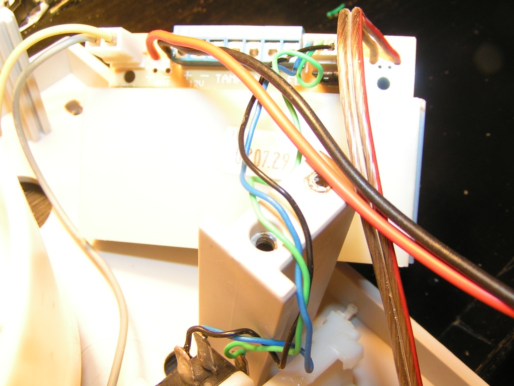

A telken a rézgyűjtők lelopták a szirénát a falról. Szomszéd még nézte is, hogy minek másznak éjjel a riasztóhoz, ordított is, de elvitték.. Kéne más a helyére, helyesebben magasabbra. Van itthon egy régebbi SOLO sziréna, feltenném oda, de mivel 300km-re van, így feleslegesen nem autókáznék. Az a baj, hogy amit most a google dob SOLO leírást, az nem ilyen, Ez más, vagy 3-4 éve pihen a műhelyben. Lefényképeztem, tudnátok segíteni a bekötésében? A központ egy DSC PC510. Ahogy én gondolom: Akku, stb. adja magát. Az AUX-ról 12V a +-12V-ra, a TAMP sorba a +12Vtal. Gondolom az N a negatív, a P a pozitív indítás. DSC, vagyis negatív indítással megy. Mi az FL, illetve mik a jumperek? Köszönöm! A hozzászólás módosítva: Nov 19, 2012
Ritkán rakunk solo-kat, az új meg már 4 jumperes emlékeim szerint. Ebből pedig olyanok voltak kezem között, aminek függőlegesen álltak a jumperei. De sztem ua. Itt szinte biztos, hogy a két egymás melletti a külső szabotázs jumperei. Ha rajta van, akkor a belső szabotázs megy, ha leveszed akkor a tamp-ba kötött vezetékek játszanak. A másik meg valószínűleg a lámpa szabotázs. Ha megszakad a lámpa kör, akkor megy asszem 5, vagy 20 percig a sziréna ha rajta van a jumper. Az FL az meg lámpa villogtatásra való. Ha negatívat adsz rá, a lámpa villog (ekkor a lámpa szabotázs jumpert le kell venni).
