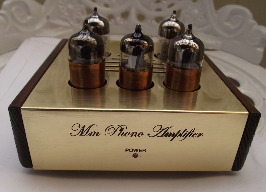

Elsö nekifutásra nem is rossz!
Kisebb karcokat ki lehet venni (ha kell ) finom smirglivel vagy motoros drotkefével
A feliratot szitáztad? Van valami házi megoldásod?
Ha letrasettel készült volna, gondolom javítod az i/y keveredést... A hozzászólás módosítva: Okt 3, 2012

Egy fa dobozt szeretnék feliratozni vasalásos technológiával. Van valakinek tapasztalata ezzel kapcsolatban? Jelenleg ott tartok, hogy a fa szép simára le van csiszolva, páccal lekenve. Nem tudom, hogy erre már mehet-e a vasalás, vagy először fújjam le pár réteg lakkal, hogy szép sima legyen a felülete és csak utána vasaljam rá a feliratot? Mennyi ideig és milyen hőfokon kell vasalni?
Előre bocsátom, hogy nem próbáltam még ki a technológiát, de ha szabad javasolnom, előtte végezz egy próbát egy hulladék darabon. Részint megláthatod, hogy a vasaló hőmérséklete nem égeti-e meg a fa anyagát, másrészt látni fogod, hogy tapad-e rá a toner festékanyaga.
Fára még nem próbáltam, csak fémre, tegnap készítettem sárgarézre.
Lakkozva ne is próbáld biztos nem lesz jó, fa minősége is meghatározó lehet. Fára láttam oldószeres megoldást, azt is érdemes kipróbálnod. |
