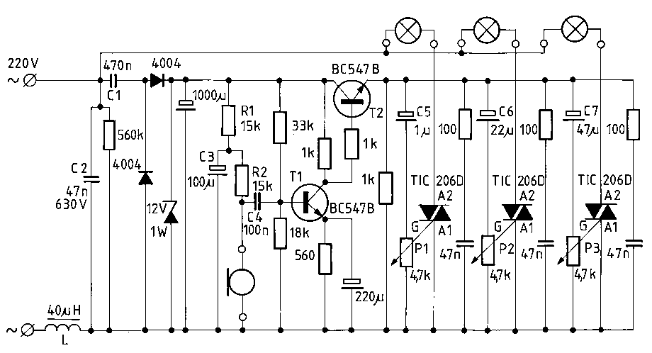

(#) peter007 válasza pedrock hozzászólására (») Márc 3, 2006 /
Ezt én már néztem csak nem tudtam eldönteni mert itt mt1 és mt2 van nekem meg A1 és A2. Csatolom a kapcs rajzot.
Módosítás: Az mt1 az a1 az mt2 az a2 és a g a g?
(#) Norberto válasza peter007 hozzászólására (») Márc 3, 2006 /
Az a helyzet, hogy a triak egy olyan 3 lábú állat, aminek 2 lába felcserélhető
És ez nem más, mint az általad is már említett MT1 és MT2. A gate a vezérlőelektróda, az az egy, amire figyelni kell. A másik 2 láb felcserélhető. Keress rá a TRIAC szóra Google-val a képkereső részében, és meglátod, hogy ha a GATE-et nem figyeled, akkor egyébként teljesen szimmetrikus kialakítása van (olyasmi, mint 2 ellentétes irányban, párhuzamosan összekapcsolt dióda).
(#) vicsys válasza Norberto hozzászólására (») Márc 3, 2006 /
Ez így nem igaz! Az A1 és A2 felcserélhető, de abban az esetben ha pl. fázishasításos teljesítmény szabályzásra használod és figyelni kell a nullátmenetet a gyujtási időpontok miatt akkor már nem fog működni! (ha felcserélted)
Tehát bizonyos esetekben cserélhető csak fel...

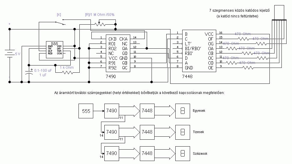

Helló!
Keresgettem ma számlálókat. Igazából nekem egy olyan kellene ami 9999ig számol ezt 7 szegmens kijelzőkön mutatja. A számláló egyik felén egy infra vevő a másikon adó lenne, mikor elforgatom előtta akkor 1et lép. Hogy lehet erre rákeresni? Ja és ne pic-es legyen Köszi előre is.

(#) tszaboo válasza peter007 hozzászólására (») Márc 5, 2006 /
konkrét megoldást nem tudok mondani, ötletet annyit, hogy ha egy számláló legutolsó lábát (legnyagyobb helyiértékűt) rákötöd egy másik léptetőjére, akkor ki tudod bővíteni. a 9999 hez meg 14 bit elég, úgyhogy egymás után kötött 2 db 8 as számlálóval 15 bitet tudsz összehozni. Esetleg dekadikus számlálót, csak azzal az a baj, hogy azt nem ilyen egyszerű rákötni, gondolom nem szeretnéd, hogy 9-nél udgorjon a tízes, ne pedig 0-nál.
(#) Tomee válasza peter007 hozzászólására (») Márc 5, 2006 /
Ha 4 db tizes számlálót összekötsz az átvitel kimenetén keresztül akkor az neked pont jó lenne.
Az elöző átvitele a következő bementére.

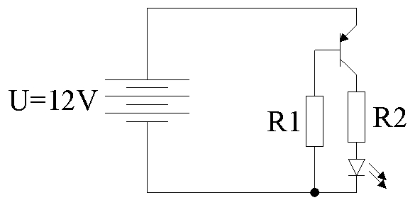

(#) pifpaf válasza dZsordeN hozzászólására (») Márc 6, 2006 /
Itt ez a marha egyszerű kapcsolás...
Én mondjuk szeretném, hogy a LED-en legfeljebb 100 mA menjen át. Az egyszerűség kedvéért feltételezem, hogy a tranzisztoron és a LED-en nincs feszültségesés, ezért R2 értéke 120 Ohm lesz.
Mekkora legyen a bázisáram? A minimum az nyilván 100 mA/hFE. De mekkora lehet legfeljebb? Legyen például 5 mA? És akkor R1 legyen 2,4 kOhm?
És akkor feltételezem, hogy érdemes olyan tranzisztort választani, ami elbír 200 mA-t.
Jól gondolom így a dolgot?
Aki esetleg nem látta a Hülye kérdések témát: teljesen kezdő vagyok az elektronikában.
(#) Norberto válasza pifpaf hozzászólására (») Márc 6, 2006 /
Elméletben lehetséges ilyeneket feltételezni, hogy nem esik fesültség a tranyón meg LED-en, de a gyakorlatban ez teljesen máshogy van. A tranzisztornál attól függ az emitter és kollektor átmeneten eső feszültség, hogy mekkora áramot engedsz be a bázison. De ez egy fordított arányosság. Minél jobban "nyitva van" a tranzisztor, annál kisebb a rajta eső feszültség a C-E között. Magyarul a bázis úgy működik, mint pl. egy pneumatikus vezérlésű, fordítottan működő vízcsap: ha több/nagyobb nyomású levegőt adsz be neki (nagyobb a bázisáram), akkor egyre jobban elzáródik a csap (egyre kisebb a C-E feszültség).
A LED meg a másik. Annak az a lényege, hogy esik rajta feszültség. Típustól függően 2,4V-tól egészen 3,5V-ig kb. Tehát ezekkel számolni kell a gyakorlatban.

(#) tszaboo válasza peter007 hozzászólására (») Márc 7, 2006 /
Ezt a kapcsolást tudom ajánlani; egy kicsit át kell alakítani, de ez gondolom nem gond.
