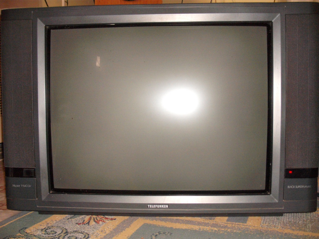

Sziasztok.Van egy telefunken tévém ami bekapcsolás után pár percre kikapcsol majd visszakapcsol másodperceken belül.Ezt megismétli 1-4 alkalommal és utánna már nem kapcsol vissza magától csak ha újra kapcsolom.Melegedést nem érzek rajta sehol.Amúgy ha megy hibátlanul adja a képet és a hangot is.A típusát nem tudom de itt a kép róla.Ha valaki tud segítsen.Köszi.
(#) kadarist válasza adika28 hozzászólására (») Dec 3, 2012 /
Csak a szokásos egy szót írom le: forrasztások.
(#) adika28 válasza kadarist hozzászólására (») Dec 3, 2012 /
Végignéztem a forrasztási pontokat,nem találtam semmit.Kocogtatásra panel mozgatására sem reagál semmit mintha kontakt hiba lenne.De mégis melyik részen nézzek körül?

(#) Papp Ferike válasza adika28 hozzászólására (») Dec 4, 2012 /
Ó az öreg planár. Tele szokott lenni kontakt hibával.A sorki melletti elektrolitkondikat ellenőrizni kellene. Meg a tápban levőket is. Elég szép és régi darab bármi lehet.
