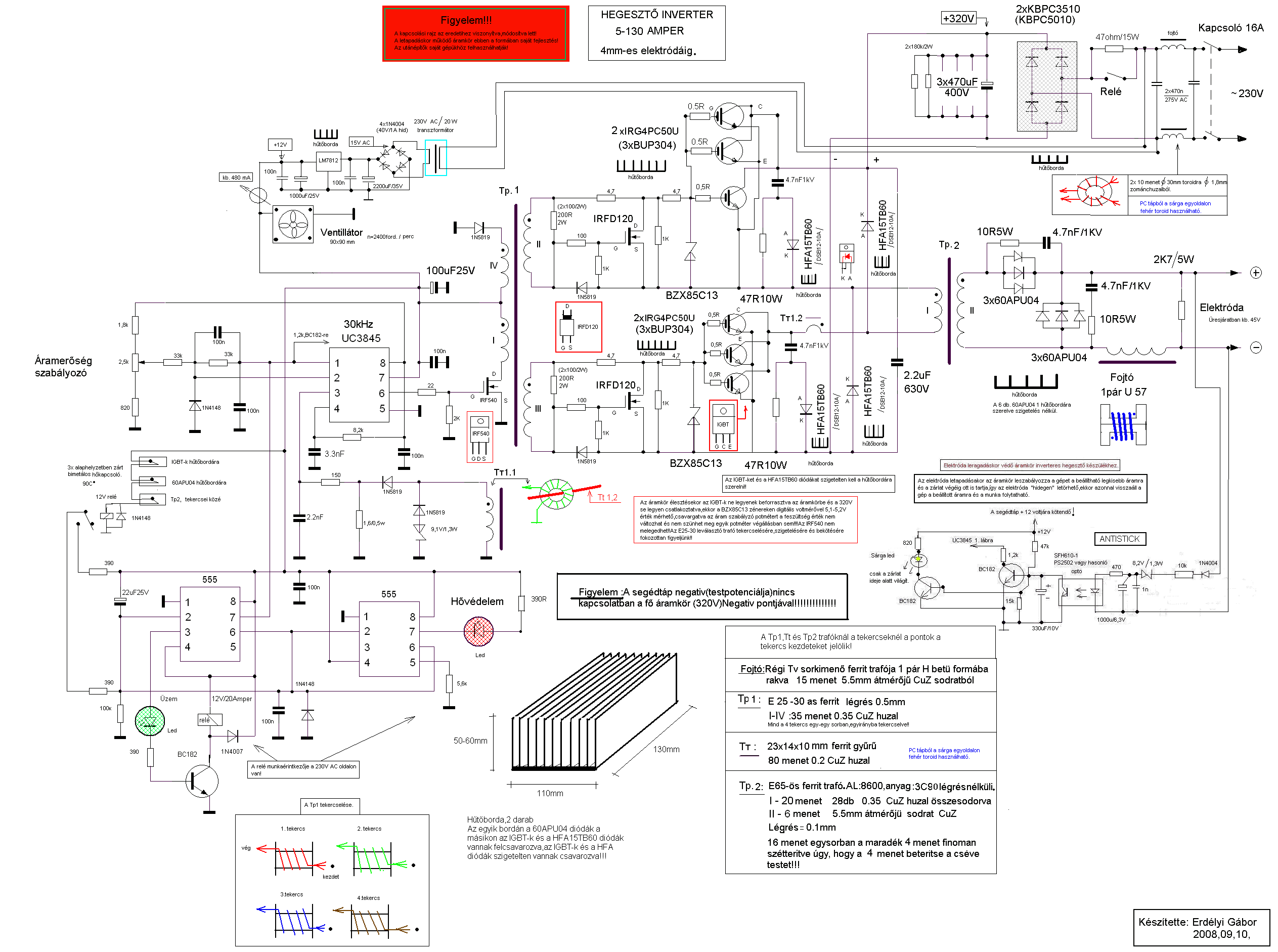

Tudtommal a kiegészítő áramkör 3 funkciót tartalmaz.Az egyik a leragadás védelem.A másik a hotstart ívgyujtáskor egy pillanatra megemeli a kimenő feszt,a 3. az arc force ívstabilizátor.Ha nő az ív hossza kicsit visszaveszi az áramot ha túl rövid ad rá egy kicsit.Persze csak bizonyos keretek közt.Vagy nem jól tudom?
Hát ha csak bizonyos amper esetén csinálja akkor biztosan jól van bekötve! Ha mégis kipróbálod akkor csak kicsi árammal! Nem kell hegeszteni vele, mert egyből hallani már az ív kezdetén is azt a furcsa sercegő sípoló hangot! Így ezek szerint jól van kötve akkor pedig hagyd!
Sercegés nincs.Szépen is heggeszt.A 2.5-es elektródát 70 amperrel viszi szépen.80 ampernél már átmelegszik teljesen a 3-as lemez.Nem is annyira sípol mint inkább olyan süvítő hang szerű de nem hangos.Ha jobban belenyomom az elektródát a varratba akkor pedig el is halkul.Főleg ha adok neki egy kis erőt is.Az amperokat a potim állása szerint mondom,mérni nincs mivel.De tapasztalataim alapján eléggé stimmel a beosztás.Legalábbis ebben a tartományban.
Bocsi,hogy belekotyogok,de az ARC FORCE jelentése íverő, és szerintem a MACI ilyen funkciót nem tartalmaz. Ez a funkció potival állítható kellene hogy legyen, -ha benne lenne a gépben. De szerintem nincs benne. így csupán az ív dinamikáját tudtad tesztelni az adott elektródatípusnál. Ha másik elektródát választasz(cell,bázikus) teljesen mást fogsz tapasztalni ugyanazon beállításnál.
Igaz, hogy a Macit építette, de a kiegészítő áramkörökkel együtt, úgy mint Hot Sart-Arc Force-Anti Sticking
Igen benne vannak a kiegészítő funkciók.Ha már új verziót kezdtem mielőtt a régi egyáltalán elkészült volna akkor már éltem a lehetőséggel

Sanyikám én hiszek neked,csak kérlek mutasd meg nekem a rajzon,hogy melyik az az áramköri rész, amelyik az ARC FORCE funkciót végzi. Mert én valahogy nem látom, vagy lehet hogy rossz rajzot néztem?Bővebben: Link
Azon valóban csak az antistick áramkör van kiegészítésként. Ezt a kiegészítő áramkört építette meg szerintem: Bővebben: Link . Régebben összerajzolva is felkerült ide, de most nem találom, gépemen megvan csak nagy a mérete, így nem tudom feltölteni.

Ez a rajz lett összedolgozva a maci vezérlésével.A 2 db 555 helyett pedig 1 darab 556 van.De ez nem az én érdemem és munkám hanem Tubi kollégáé.Én csak a nyáktervet kaptam meg tőle és az alapján építettem meg a vezérlést.Annyi módosítás történt,hogy a potinál a 820 ohm helyett 1 kiló van,a frekibeállító kondi 3.3 nano meg az uc ic 6-os lábán a 2 kiló helyett 2.2 kiló van
Itt van a kiegészítés! Amit én terveztem nyákot azon már rajta van!+ nyák terv!

Nem tudom megvan-e neked ez a rajz.ez a maci rajza a kiegészítő áramkörök nélkül.Én ez alapján és Tubi kolléga nyáktervére építettem a gépet.A gate trafó nálam ee-25-ös ferritmagon van légrés nélkül.Használhatsz ei 30-ast is abba kell légrés.A folytóm 2 pár u-57-es asszem 12 menet fért rá.A főtrafó 4 pár u-57-es.Van benne mindkét oldalon kb 0.1 mili légrés és toroid formában tekertem meg.Eddig 3 szál elektróda volt a próba,de nagyon jól szuperál.A freki beállító kondira figyelj oda.Tubi kolléga nyáktervén 2.2 nanos van mert az ő gépe 50 khz fölött jár.Én 3.3-asat tettem mert az igbt-im és a főtrafóm se nagyon tud többet 35 khz-nél.Ha az utolsó 10-15 oldalt átnyálazod akkor kb minden kérdésre választ kapsz.Nálam kevésbé nem érthetsz Te sem a dologhoz,és én rengeteget kérdeztem az utolsó pukkot követően.És lám a gép szuperál ![]() Jó építést
