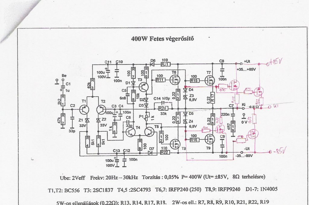

(#) peter1995 válasza vipera1997 hozzászólására (») Feb 21, 2013 /
Szia. Elvileg 4 fetteé 400W-ot tud. Lényegében ez ugyan az mint a 4 fetes csak 8 fetre oszlik a terhelés.
Ez eredeti rajz egy bolti KIT rajza.
