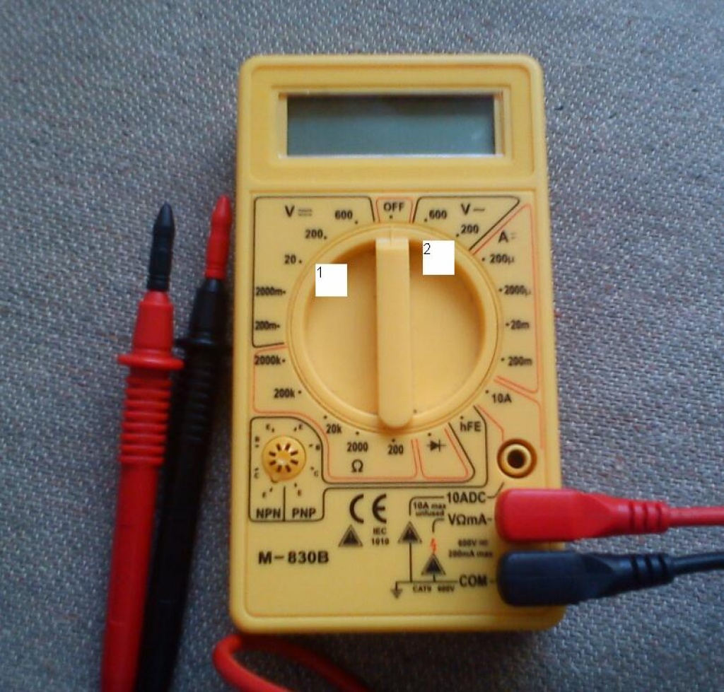

(#) draco31 válasza pucuka hozzászólására (») Nov 4, 2012 /
Az a helyzet, hogy eléggé kezdő vagyok elektronika téren. Pár dolgot megtudok csinálni, de a tudásom csak nagyon felszínes. Ehhez a multiméterhez is csak annyit értek, hogy ha a 20 voltos egyenáramra állítom, akkor úgy megtudom nézni, hogy egy elem, vagy akku jó-e még vagy le van-e merülve. Az egyes szám az egyenáram mérésére jó, a kettes pedig a váltakozóra. Itt ki is merül sajnos a tudásom a készülékkel kapcsolatban. Ezért kérdeztem, hogy van-e hozzá valami rövid leírás, hogy mikor mit tudok mérni. Melyik állásban mit mér.
Azt felismerem, hogy a bal alsó rész az ellenállás mérésére szolgál, vagy ezt is rosszul tudom?
Tudom, figyelni kellett volna fizika órákon, de akkoriban nem érdekeltek ezek a dolgok még.

(#) pucuka válasza draco31 hozzászólására (») Nov 4, 2012 /
A vízszintes vonal (-) egyenáram/feszültség mérésére, a hullámos vonal (~) váltakozó feszültség mérésére való. Ez a műszer csak váltakozó feszültséget mér két méréshatárban, váltakozó áramot nem. Mér egyenfeszültséget, és egyenáramot is, a méréshatár a kapcsoló állásából látszik. Sohase mérj árammérés állásban feszültség forrást, mert az árammérő rész tönkremegy. Ha nem megfelelő méréshatárban mérsz, akkor is tönkremehet a túlterheléstől.
A jobb alsó rész ellenállás mérésre való.
Nincs olyan, hogy 20 V -os egyenáram, (a V betű nagy betű) 20 V -os egyenfeszültség, és 20 mA -es egyenáram van.
