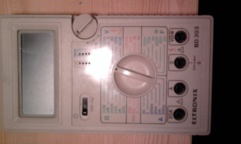

Van egy Eltronix BD 303 típusú multiméterem, ami tökéletesen műküdik, és mér mindent, kivéve az áramot!
A hiba:
Egy állítható tápegységen beállítottam 6.00 V-ot, terhelésnek egy 100 Ohm-os ellenállást választottam (99,5 Ohm mérve) kerekítve 60mA-nek kell folynia kiszámolva, ám a műszer 20A-es állásban 0,1 A mér. 2 A-es állásban 59 mA, 200 mA-es állásban pedig 57,9 mA mér.
Mitől lehet az, hogy 20 A-es állásban majdnem a dupláját méri? (Ez így van egy 8 Ohm-os terheléssel is, 6 Amper helyett 11-et mutat.
Az elem új! (Terhelés során egyik táp feszültsége sem csökkent 1-2 tized voltnál többet)
Érintkezőket belül megtisztítottam a forgókapcsolónál..
Mi lehet a gond?
Előre is köszönöm!
(#) Hodinka válasza dave500 hozzászólására (») Dec 14, 2012 /

(#) dave500 válasza Hodinka hozzászólására (») Dec 14, 2012 /
Más sönt van a 20A-es, és a 2A/200mA stb. mérésekhez? Megnéztem nem hibás, rendben van. Elég vastag drót van benne. Mondjuk vastag hálózati kábelből tegyek rá, és nézzem meg, hogy mennyivel mér kevesebbet? És így "pakolgassam" rá addig, amíg nem lesz megközelítőleg pontos?
Igen más.2A-ig általában egy nagyobb teljesítményű smd ellenállás látja el az osztó szerepét.Itt viszont a 20A-es söntöt ne távolítsd el,hagyd benne,csak ha van vékonyabb szálú réz tekercselőhuzalod (úgy 0,25-0,3mm átmérőjű),aklor azokkal hidalgasd át fokozatosan szálanként,míg el nem éred a kívánt értéket.Nem lehet túlzásba vinni,mivel a keresztmetszet négyzetesen aránylik a huzalellenálláshoz.
Érdekes, hiába teszek rá bármit, nem változik 1-2 tizednél többet. Már egy csavarhúzóval zártam rövidre, akkor meg 0 lett.
A csavarhúzón kívűl még mivel kötötted át,és hogyan csatlakoztattad?
