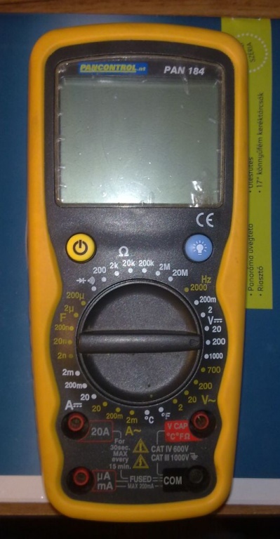

Adott egy PANCONTROL PAN 184 tip digit.m.meter..Eléggé jó kis műszer, csak van egy kis idegesítő szokása! Ha bekapcsolom állandóan sípol....Persze volt előzménye..ugyanis szakadás/diódavizsgálat állásban rámértek a 230 as váltófeszre. Azóta idegesít, s persze szakadást nem tudok mérni. A többi funkcióban jó. égésnyom panelen, alkatrészeken nincs, zárlatos, szakadt diódát , ellenállást nem találtam. Örüljek, hogy ennyivel megúszta, vagy esetleg tudtok segíteni?
(#) kadarist válasza lithium hozzászólására (») Dec 28, 2012 /
Igen, örülj, hogy ennyivel megúszta és ha nagyon zavar a sípolás, akkor kösd ki a piezóhangszórót.
(#) lithium válasza kadarist hozzászólására (») Dec 29, 2012 1 /
Itt a megoldás!!
(#) Gafly válasza kadarist hozzászólására (») Dec 29, 2012 1 /
És máskor ne add kölcsön

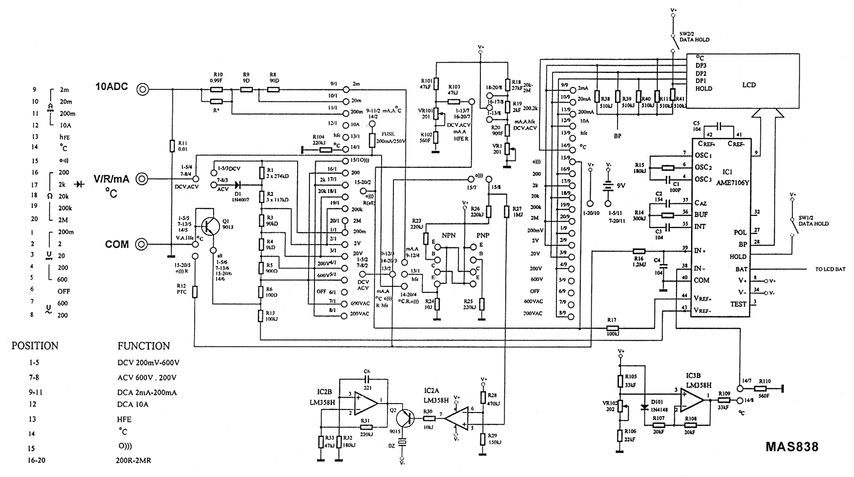

Van egy Mastech M92A digitális multiméterem, még jópár éve valamit rosszul mértem árammérő üzemmódban, és meghalt benne valami. Mindent jól mér kivéve az áramot, mA, A-es tartományban is hülyeségeket mér. Nem tudjátok véletlen, hogy a TL062, vagy a TC7106CPL IC sérülhetett meg benne?
Hogyan, és melyik IC-n keresztül méri az áramot?
Van még benne egy GD4011B és egy HD14070BP IC is.
A műszer így néz ki:
http://helikon7.wordpress.com/2012/04/14/mastech-m92a/
A műszer hasonló kapcsolási rajzát is mellékelem.
Előre is köszönöm szépen a segítségetek!
A hozzászólás módosítva: Jan 18, 2013
(#) Medve válasza Hobbielektronika2k10 hozzászólására (») Jan 18, 2013 /
Hello, a biztosítékával mi a helyzet? Az árammérésben -legjobb tudomásom szerint- nem vesz részt az LM358.
