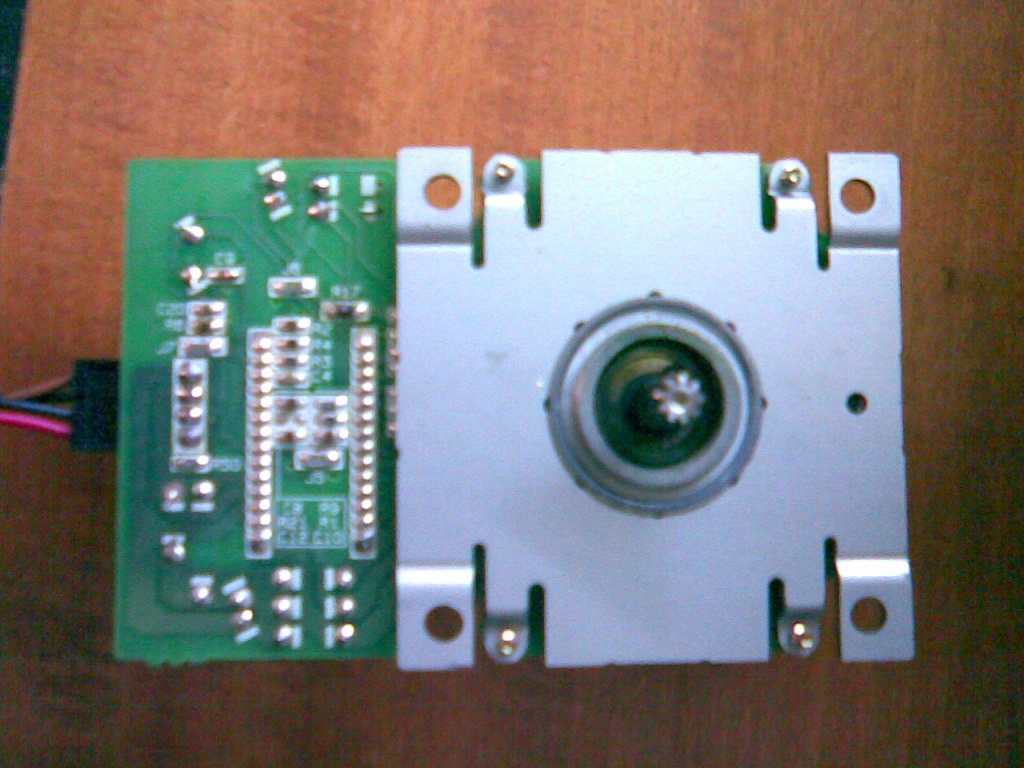

(#) pjg hozzászólása Dec 17, 2012 /
Van ez a motorom. Találtam hozzá adatlapot is.
Hogyan kell értelmezni a paramétereket? Írja, hogy 24V/nál mekkora fordulaton mekkora a nyomaték. Ezeket áramgenerátorral kell táplálni?
Motor képe
