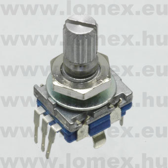

(#) slogan hozzászólása Máj 8, 2013 /
Sziasztok !
Hát.....sokadik nekifutásom a Rotary Encoderrel.
Megy valahogy ,de nagy eret nem vágok magamon ,lehet kidobom az összeset a csodába.
Sikerült ezt már valakinek rendesen bekalibrálni ?
Vagy lehet ,hogy csak ezt a fajtát nem lehet ?Lomexben kapható darab.

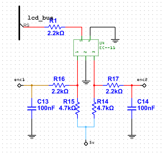

(#) kiskata válasza slogan hozzászólására (») Máj 10, 2013 /
Van esetleg egy rajzod hogy is használod ?
(#) slogan válasza kiskata hozzászólására (») Máj 10, 2013 /
Sziasztok !
Ez a bekötésem....
Nem prelleg szerintem ,hanem simán rossz helyen kapcsol.
Tök mindegy mit csinálsz vele ,a szoftver - tekintve még azt is ,hogy portmegszakításban megy - tökéletesen kezeli a dolgokat ,maga a RotaryEncoder a rossz.
Megtekerem pl. balra 1 riccenést ,kijelzőn 0 ból 2 lesz ,aztán megpróbálom jobbra 1 riccenés ,várván megint 0 ,de ehelyett 4 ,néha 6 lesz belőle.
Simán multimétert ráteszel a lábaira és hol kapcsol ,hol nem ,néha elég ,ha csak hozzáérsz és kapcsol ,stb.
Én is kezdek rájönni ,hogy nem hiába 103Ft.
A hozzászólás módosítva: Máj 10, 2013

(#) kokozo válasza slogan hozzászólására (») Máj 10, 2013 /
Szedd szét a rotaryt és nézd meg mi a kontakt hibás benne, ha kell görbíts valamelyik belső lábon, hátha megjavul.
(#) slogan válasza kokozo hozzászólására (») Máj 10, 2013 /
Szia !Szétszedtem ,hibátlannak látom.
De mint mondtam nem egy darabról beszélek.
Próbáld meg a 100n-os kondit a 2 ellenállás csomópontjához kötni hátha.
Mevolt már
Mondom ,szerintem rossz a konstrukciója ,rosszkor kapcsol.
