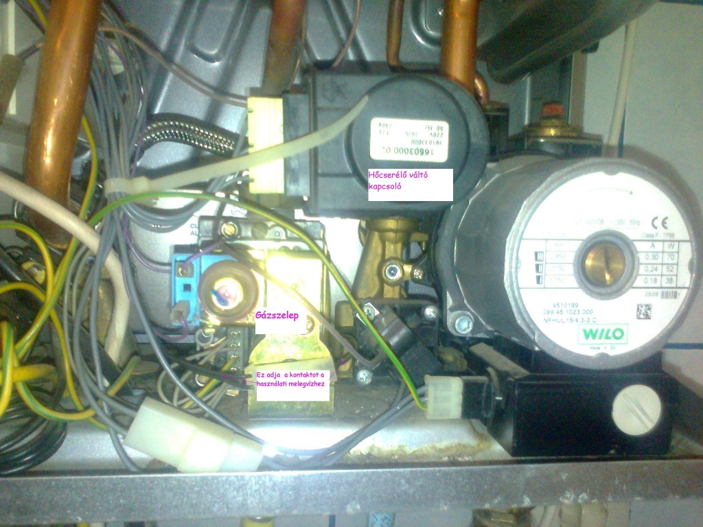

(#) zenebolond hozzászólása Dec 14, 2012 /
Nekem van egy Ariston UNO 24 MFFI EE kombikazánom.
Azt csinálja mostanában hogy a váltószelepet kapcsolgatja. A szivattyút nem indítja el. Néha 3-4, de van olyan hogy 8-10 kapcsolgatás után elindul rendben, akkor ha a szivattyú megkapja a 230V-ot. Mindent átnéztem már rajta de nem találtam hibát. A váltószelep kontaktja tökéletes, a szivattyút kapcsolgató relé is tökéletes. Már csak a vezérlésére tudok gondolni. A fűtésszerelő ( nem gázkazánszerelő) azt mondta ki kéne savazni, de szerintem ezzel nincs probléma. 5 éves a kazán.

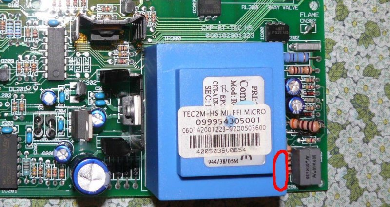

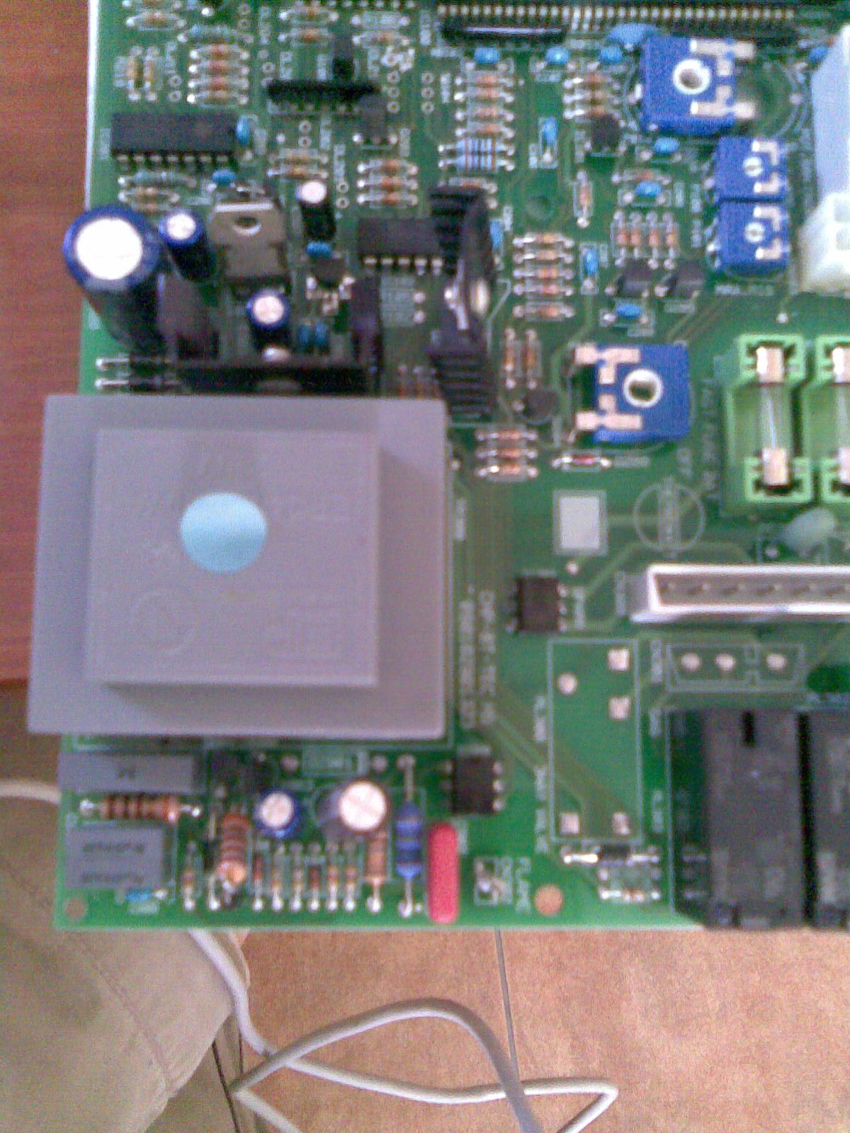

(#) Inhouse válasza lalee10 hozzászólására (») Dec 14, 2012 / 1
itt be van karikázva, de takarja a trafó
itt nincs karikázva, de látszik a trafó mellett
A fűtésszerelő nem fog ilyet kicserélni. Egyrészt nem tudja, mert nincs forrasztópákája és ónszippantója, másrészt nem hiszi el, hogy egy ilyen filléres alkatrésztől megjavulhat, harmadrészt nem fog felelősséget vállalni miatta. Negyedrészt elesik a biztos bevételtől az árrés miatt.
Inhouse

(#) lalee10 válasza Inhouse hozzászólására (») Dec 17, 2012 1 /
Köszönöm szépen a segítséget!
Ezek szerint a szerelőnek hiába szólok ,hogy cserélje ki nem fogja. Akkor valami műszerésszel kellene kicseréltetnem aki ért a forrasztáshoz. De ezzel megoldódik a problémám biztos? Már bocs de nem kételkedem a hozzáértésedben csak biztosra akarok menni,nem akarom,hogy utánna ne áljon velem szóba egyik szerelő sem mert belepiszkáltattam a panelba.Meg azért attól is félek ,hogy nehogy valami nagyobb abaj történjen e miatt.Kis gyermekeim vannak ,és elő a biztonság ezt gondolom megérted.
És ez a kondi neve amit vennem kell??100nF 275VAC X2
(#) Inhouse válasza lalee10 hozzászólására (») Dec 17, 2012 / 1
Több Ariston kazánnál is volt ilyen probléma. Nem tudom, hogy a tiednél is ez lehet-e, nem vagyok fűtés szakértő, de meg tudok mérni egy 100nF-os kondit. Amit én cseréltem már csak 8nF-os volt és nem gyújtott a kazán. Csere után újra működött, az infót innen vettem.
Ha nem értesz hozzá, hagyd a francba, oldd meg másképp...
Nem láttuk, hogy milyen panel van a tiedben, egyáltalán ezzel a megoldással van-e baj...
Inhouse

(#) lalee10 válasza Inhouse hozzászólására (») Dec 17, 2012 /
Az én kazánom ez a tipus ami a képen látható ,de ahogy nézem olyan panel van benne mint amit te a képen mutattál.
(#) Inhouse válasza lalee10 hozzászólására (») Dec 18, 2012 /
Mint írtam, nem vagyok fűtésszakértő. Nekem a kazán burkolata nem sokat mond. Ha a panel olyan, mint a linkeken, akkor sanszos a hiba. Meg kell nézetni a kondit és cseréltetni megfelelőre (csak AC és X2-re!). Ha jó, akkor dombon a tanya, ha nem, más baja (is) van, buktál 100Ft-ot...
