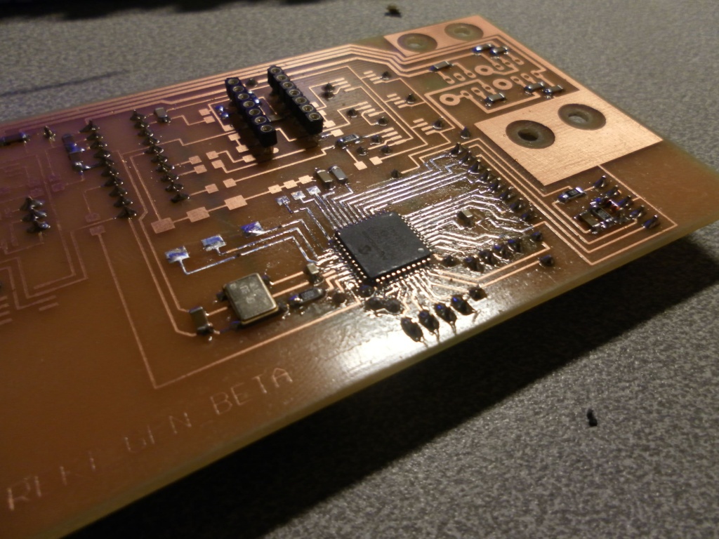

(#) Tinky hozzászólása Dec 5, 2012 /
Belekezdtem egy projektbe. Túlnyomórészt smd alkatrészeket tartalmaz.
Még közel sincs a készhez de már kezd alakulni.
Az a gond hogy asszon hamarabb ért haza
UI: Nyákot Máté csinálta és nagyon szép munka.

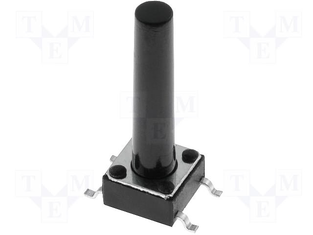

(#) ano69 hozzászólása Dec 19, 2012 /
Sziasztok! segítséget szeretnék kérni! Sajnos rossz mikrokapcsolókat rendeltem a neten, amiknek nem érnek át a lábai a nyákpanelen ,( . Tippet szeretnék kérni, hogy tudnám minél egyszerübben beforrasztani. Hangszer /szinti/kapcsolók egyébként.
(#) interferi válasza ano69 hozzászólására (») Dec 19, 2012 /
Huzalból hajtasz rá (lásd a képen).
(#) pici válasza ano69 hozzászólására (») Dec 19, 2012 /
Ha kétoldalas furatgalvános a nyák, akkor nincs gond, ezen az oldalon kell beforrasztani.
Ha egyoldalas, akkor küld vissza és cseréljék. (jogod van elállni a vásárlástol, főleg, ha cserét kérsz.)
(#) ano69 válasza interferi hozzászólására (») Dec 20, 2012 /
Köszi, ezt kipróbálom!! Sajna,már régen rendeltem /aug/ lengyelből, nem hiszem,hogy vissza lehetne küldeni /meg hogy érdemes-e pénzileg/.
De ezt jó ötletnek tartom, majd írok, hogy sikerült.
