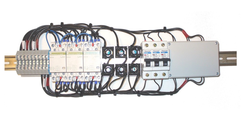

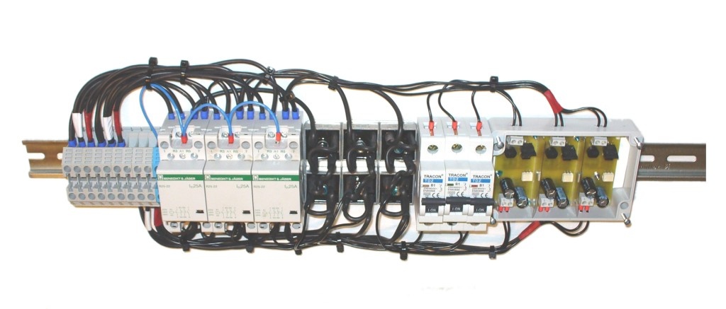

Hogy egy kis erősáram is legyen
(#) Izeg. válasza fordkapcs hozzászólására (») Dec 18, 2012 /
Ez jó és szép de mi célt szolgál?
Például azok az egyenirányító hidak?
Egyébként én viccesebbnek tartom az erősáram szerelgetést, az bizsergetőbb élmény.
egyébként tudom nem dicsőség de én erősáram szerelésnél nem mindig áramtalanítom a vezetéket, úgy gondolom, hogy az ember ha hozzá nyúl akkor legyen tisztába a dolgokkal, és akkor nem lehet baj(meg amúgy is nem rohangálnék percenként akár 70m-t hogy a háromfázisú dugó szerelése után kapcsolgassak
A hozzászólás módosítva: Dec 18, 2012
(#) fordkapcs válasza Izeg. hozzászólására (») Dec 18, 2012 / 1
Éjszakai-nappali áram közötti szünetmentes átkapcsoló, 3 fázisra. Nem magamnak csináltam.
A graeztz-ek nem egyenirányítóként működnek, csak az erősen feszültségfüggő vezetőképességük van kihasználva.

(#) StefuPeti válasza fordkapcs hozzászólására (») Dec 19, 2012 /
Szia. Hogy is van ez az éjszakai-nappali áram átkapcsolása? Küldenél egy "kapcsolási" rajzot róla?
Mi van a jobboldali fehér dobozban?

(#) fordkapcs válasza StefuPeti hozzászólására (») Dec 19, 2012 /
A dobozban némi vezérlő elektronika van, persze nem csak annyi alkatrészből áll amennyi látszik, csak az SMD alkatrészek az alsó oldalán vannak. (Ne haragudj, a kapcsolási rajza nem publikus - sok munka van benne)

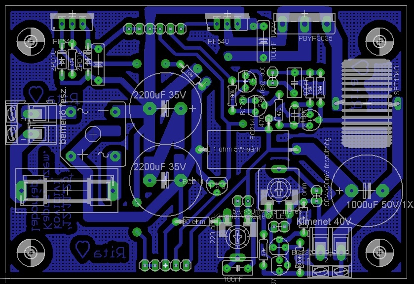

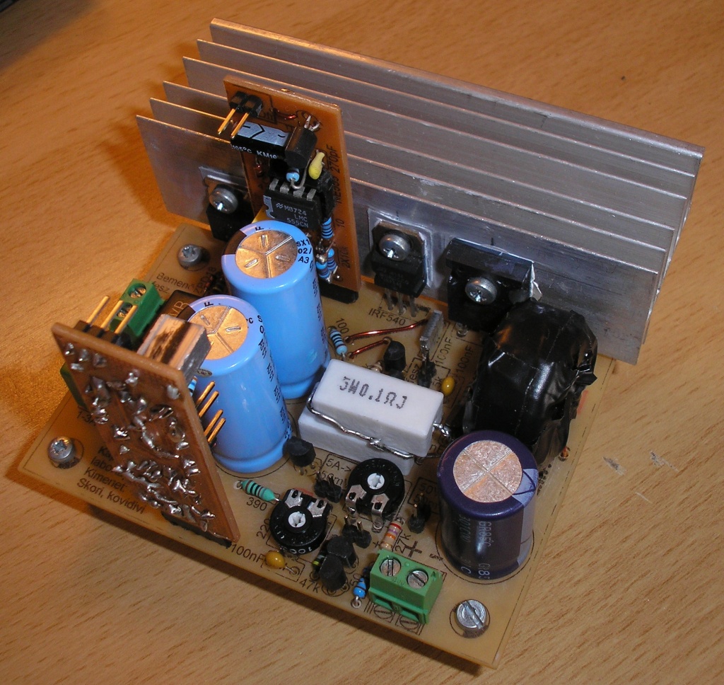

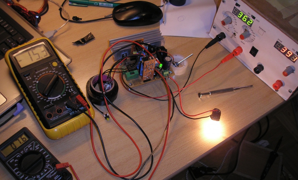

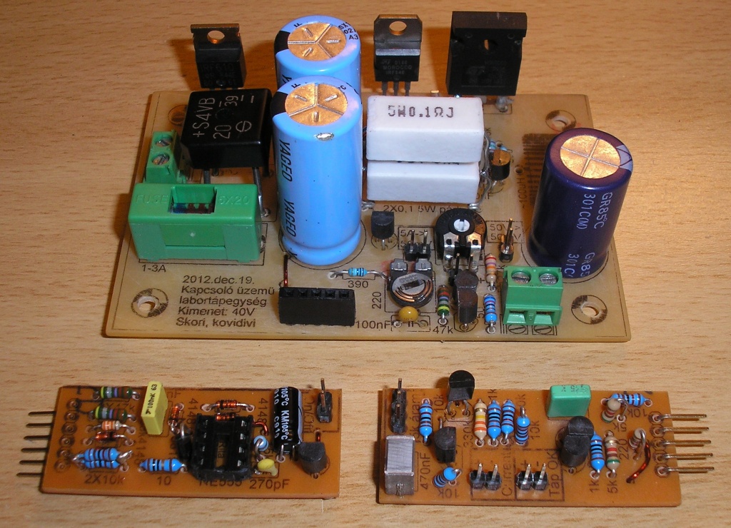

Skori tervei alapján egy kis konzultációval építettem egy kapcsoló üzem tápot, állítható áramkorláttal. Bemenő feszültség a kondik miatt max. 70V, a kimenő feszültség 40V. Kimenő áram maximuma számomra ismeretlen, valószínűleg 5A sem okozna gondot. 0.2 ohmos sönt ellenállás miatt a max. kimenő áram 3A körül korlátozódik, a minimum pedig 200mA. Egy röpke hatásfokmérésnél 82% jött ki, de ez semmit sem jelent, mivel a 4 mérőműszerből talán 1 van rendesen bekalibrálva... Kapcsolási rajz: Bővebben: Link 36V-nál 20mA a nyugalmi áramfelvétel. Törekedtem arra, hogy a félvezetők könnyen ki- és beszerelhetőek legyenek, ne legyenek eltakarva. Ezért még a 2db sorosan kapcsolt 0,1ohm-os söntöt kell kicserélni egy db 0.2ohmosra.
(#) Frankye válasza Kovidivi hozzászólására (») Dec 20, 2012 /
Ejha! Nagyon pöpec!
(#) Doncso válasza Kovidivi hozzászólására (») Dec 20, 2012 /
Nagyon szép munka, elismerés és gratuláció.
