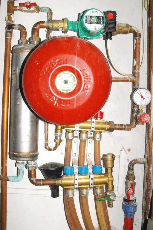

Nem tudom hány fokos meleg megy be, nincs sehol egy hőmérő, se keverő szelep, csak hőcserélő van. Ha alul lenne méretezve, akkor is valamennyire kis hőt csak érzékelnék, de totál hideg az egész, kb. két pont van (két csempe alatt, de egymástól távol) ahol azt mondom, hogy valami langyost lehet érezni. Arra gondoltam én is, hogy elzárom a másik két kört, és hátha a nagyobb nyomástól kimegy a levegő.
Szia! Gondolom azért osztó-gyűjtő az van szerelve a köröknek, vagy az sincs? A "jól működő" köröket el kell zárni, a "rosszat" kinyitni teljesen, a légtelenítőt is megnézni, hogy ki van-e nyitva a kupakja és a szivattyút teljes fordulaton járatni kell kb. 10 percet, hogy a levegőt kidolgozza a szekunder rendszeréből. A nyomásmérőt figyelni kell és ha szükséges akkor pótolni a hiányzó értékig (1bár). Ha a hőcserélő nem megfelelően van szerelve (álló helyzet), akkor eleve nehéz belőle "kizavarni" a levegőt. Egy képsort mutathatnál róla és talán többet tudnánk segíteni a probléma megoldásában.

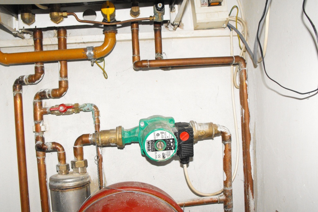

Persze van osztó-gyűjtő, elég szűk helyen van, de megpróbáltam pár képet készíteni.
Az a műanyag viráglocsoló kannára való szórófej ugye csak véletlenül van ott és nem kell a rendszer üzemszerű működéséhez?

Eddig észre se vettem, hogy ott van. Valószínű nem befolyásolja a működést.
Az elmenő ágon és a visszatérő ágon is van egy légtelenítő, ezek nyitva kellene lenni a kis kupakoknak? Mert jelenleg el vannak zárva.
Ha el van zárva, akkor nem tud légteleníteni (ott jön ki a "lég").
Nyisd ki, és ha rendben van a rendszer, akkor zárd el megint őket. Nem vagyok egy szakember, de szerintem ez azért van, mert hogy az automatikus légtelenítő nem biztos hogy hónapokon/éveken keresztül légtömören zár. Úgy képzelem a működését, hogy feltöltöd, jól kilégtelenedik a rendszer, majd elzárod. Legalábbis én így használtam az enyémeket ![]()
Szia! Jók lettek a képek!
Ha jól látom, akkor az a fenti piros elzáró nyitott helyzetben van. Az volna a szekunder feltöltője? Miért van nyitva? A csöveken erős elszíneződés látszik ami korrózióra enged következtetni, aminek valahol a rendszerben lerakódása lesz és ezáltal keresztmetszet szűkülés a vége. Gafly jól mondja, mert az automata légtelenítőnek az a lényege, hogy nyitott állapotban folyamatosan tudja kiengedni az esetleges légbuborékokat a rendszerből. Azok a szulfátos kirakódások pedig arra figyelmeztetnek, hogy ott nem tömör a rendszer és ott be is jut a levegő amit a szivattyúk és a lehűlő rendszer be tud szívni.
A fenti piros elzárónak zárva kellene lennie szerinted? Tavaly vettük a házat, akkor is így volt és nem nyúltam hozzá, feltölteni a kazán alatti jobb szélső kis fekete csappal szoktam, de most látom, hogy a vékony csövön keresztül össze van kötve azzal a csővel ami a piros csaphoz is megy. Akkor azt mondod, legyenek mindig nyitva a légtelenítő szelepek.

Annak a váltónak zárva kell lennie, mert az a kazánkörből tudja csak feltölteni a padló körét. A kazánt pedig azzal a saját feltöltési csapján keresztül kell feltölteni, mert az a vízhálózatról (HMV) töltődik. Szerintem el kell zárni, mert így most össze van nyitva a primer és a szekunder kör és így a két szivattyú egymás ellen dolgozik. Ha a bal szélső pf. körrel van a gond, akkor szinte biztosan ezzel megoldódik a probléma.

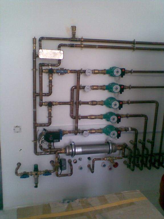

Mi is elkezdtünk anno gyártani, de kint terepen sokszor megvadultak. Azt mondják az AVR sokkal stabilabb mint a PIC, csak nem agyon van róla doksi.
Sajna én is ettöl féek ezért én is gondolkodok valami extra szürt tápon mert valoszinü hogy az a titok nyitja. Amugy vamnnak ügyfelek akik megfizetik ezt a rendszert mint a képen ami van?? Mert mindig az a probléma hogy "drága" csak mikor odakerül a sor hogy nem tudaj megfelelöen üzemeltetni a rendszert (mert ugyebár a szabályzást se fizetik meg hogy bajlodsz vele egy napot) akkor a szerlö a hibás hogy elszurt valamit és már le is lehet mondani a következö ügyfélröl mert nem fog ajánlani. Sajnos ilyen világban élünk. Különben van esetleg több fotod is erröl a vezérlésröl mert szép igényes munka igy elsö ránézésre.
A zavar kérdést idáig ugy oldottam meg különben hogy csak relékkel dolgoztam mert nem volt szükség a bonyolultab rendszerre, csak egy esetben kellet kiegészités képp harmatpontérzékelöt betennem körönként de azt is sima komparátorral megoldottam és kop kop müködik tökéletesen.

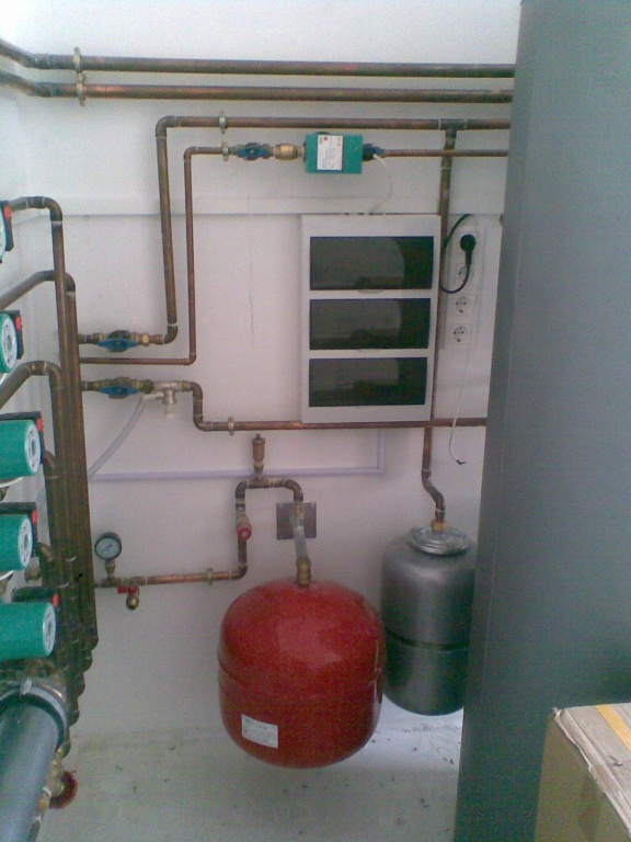

Ezt Te csináltad? Nem semmi meló lehetett! Én sosem szoktam ennyire túlragozni, néhány vastagabb csőben oldjuk meg a kábelezést, ha bele kell húzni néhány plusz szálat, sem okoz gondot. Maximális elismerésem! András
Köszi
Erről nem nagyon van de mind ilyen.
Akkor ezért nőtt a nyomás a pf. körében is mikor a primer körhöz kellett után tölteni. Ki fogom próbálni elzárva, remélem lesz valami változás. Köszi!

Elismerésem nagyon szép munka. Nemrég készült el a saját kazánházam. Szerettem volna én is ilyen szép kivitelezést csinálni, de rá kellett jönnöm, hogy a szépségnek is komoly ára van, még akkor is, ha magam csinálom. A réz csöveket teljesen mellőztem, régebben szerettem vele dolgozni. Kazán-puffer kör horganyzott csőből, fűtéskör ötrétegű. Százezres nagyságrend volt a különbség. A vezérlésnél is próbáltam költségeket faragni. Most egy 16f877-es vezérel két motoros keverőt és 3 szivattyút. A bemeneti adatokat LM35-ök adják. Működik, de még fejlesztgetem. Kb 20 db LM35 van a rendszerben de még nem járok 20e ft-nál. A mai időkben sajnos ez is szempont.

Szép munka, kreativ ez a cső megoldás, én inkább a csatornát részesitem elönyben csak nehéz vele szépen dolgozni. Minden elismerésem
Köszönöm. Nagyon gyorsan lehet csövezni. Egy ember egy nap egyedül lecsövez, lekábelez egy ilyen rendszert. általában a szivattyúk, keverőszelepek bekötése is belefér. Az osztóknál én is csatornázok.
