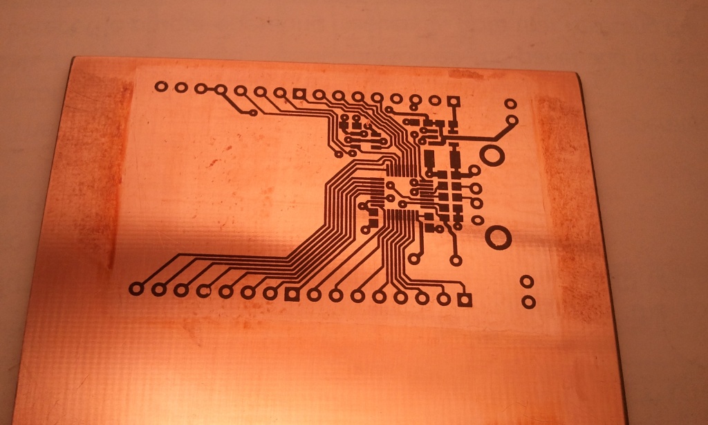

(#) eyess hozzászólása Dec 21, 2012 / 1
Azért , hogy tényleg arról szóljon ami a téma címe , és néhány kiegészítés hozzá.
Nem eredeti porral lett csinálva sőt olyan koszos , hogy az már fekete. KB na jó írjunk többet olyan 5 percbe tellett .Vasalt élére /stokizva/ .Mindössze talán 120-130 fok közötti hőfokon .Nyák jól megtisztítva hagyni száradni , ja és el ne felejtsem nem fényes papírral lett csinálva a korábban ismertetettek szerint sima 80gr 500 darabos egyikéből . Áztatás kéz meleg vízben dörzsölés nagyon enyhén inkább többet hagyni ázni a papírt , és ha ezt így csináljátok ugyan ezt az eredmény kell kapjátok.Néha kicsit mérges vagyok, mert annak akinek nem sikerül mindig magamban , illetve azok írásaiban kezdem keresni a hibát , hogy mit is írhattunk rosszul , hogy nem sikerül egyeseknek úgy ahogy kellene . Aztán rájövök , hogy keresem a semmit.Kedves most próbáló nyákkészítő úriemberek tessenek már betartani azt amit sok sok ember már leírt , és a jó végeredmény nem fog elmaradni.

(#) yankoo válasza eyess hozzászólására (») Dec 23, 2012 /
Megoldódott a nyomtató probléma.. Rájöttem, hogy fénymásolni is lehet kinyomtattam tintasugarassal majd párszor ráfénymásoltam sima papírra megnéztem milyen a tinta. Nem nagyon tetszett, de találtam egy új tonert betettem nyomta vele 3-4et sima A4-re aztan jöhetett a HP fotópapír nem a legjobb. műanyagbevonatos ezért vasalásnál rákellett tenni egy A4es papírt, így is nagyon szép lett A szélein nem lett az igazi ott javítani kellett filccel, de elsőre megfelel, később teszek fel képeket róla
(#) eyess válasza yankoo hozzászólására (») Dec 23, 2012 /
Örülök , hogy sikerült , és majd ha teszel fel képet , akkor talán könnyebben tudunk segíteni is , hogy még tökéletesebb legyen .Ha a másolat jó , és ennek ellenére mégsem jók a szélek , akkor a következő fázisokban kell keresni a hibát.
(#) 13_Balu50 válasza yankoo hozzászólására (») Dec 23, 2012 /
Bocsi, de már írtam,hogy a fénymásolt lapnál a nyomtatott sokkal jobb, és vasalásos technikához a tintasugaras nem jó !
(#) eyess válasza 13_Balu50 hozzászólására (») Dec 23, 2012 /
Szerintem te keversz valamit olvasd el figyelmesebben , hogy mit írt.
Ugyanis ő a tintasugarassal kinyomtatott rajzot fénymásolta le , azt miért is nem lehet úgy ??
